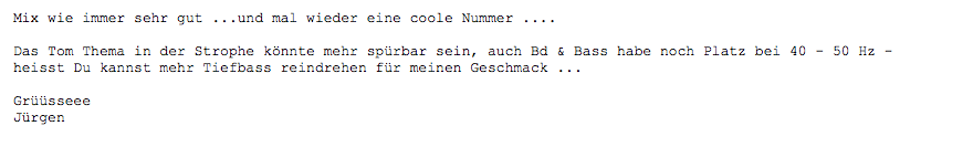

Das hat mir ME Jürgen Lusky zu meinem Mix geschrieben ;)
der hört dann aber auch mit den gleichen Lautsprechern? Ich finde es wichtig, daß der M-Ing mit anderen Systemen abhört.
Guter Mix! Guter Glue und Athmo. Ich finde nur, daß die Toms an manchen Stellen etwas zu dröhnig rüberkommen. Mit einem 2:1 Subsystem leicht zu überhören wegen des Pannings. Die Tomfelle schwingen anscheinend auch mit, wenn die Bassdrum schägt und erzeugen einen leicht verwaschenen Eindruck im Bassbereich.
