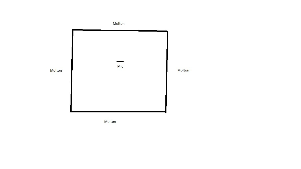

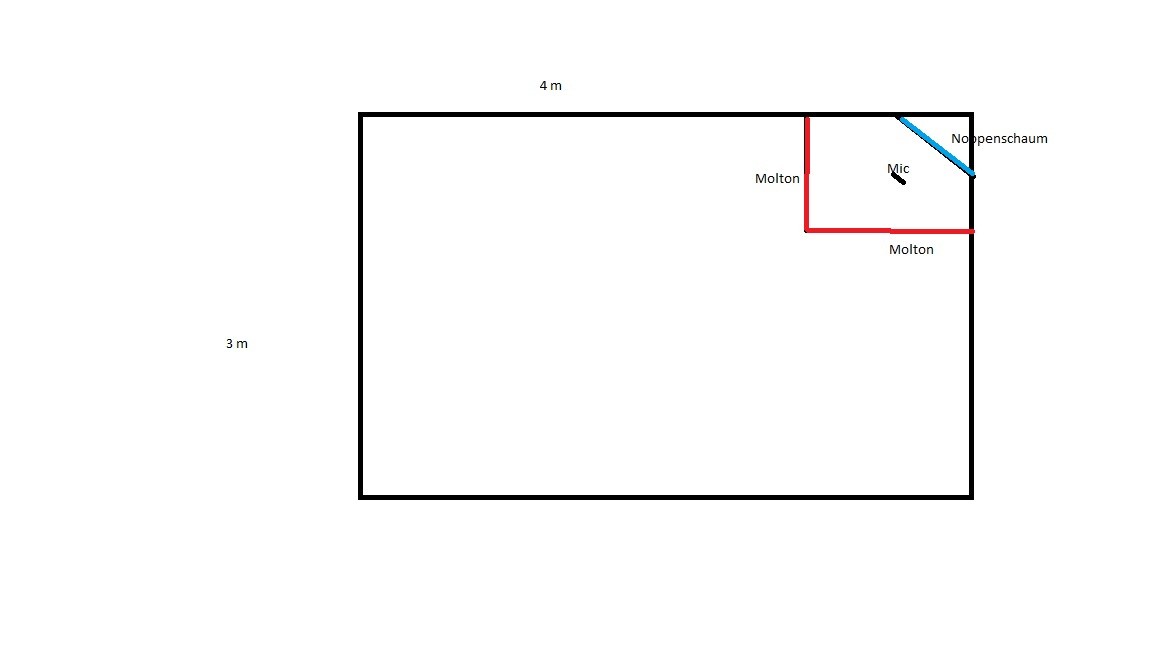

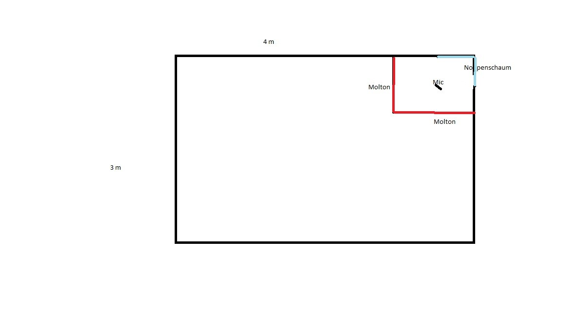

Ist es sinnvoll eine Ecke zu nehmen, in die Ecke Noppenschaum und 2 Wände mit Molton abhängen und zu recorden
Oder
4 "Wände" aus Molton basteln und diese rund um das Mic stellen ?!
Ist es bei Sprachaufnahmen nötig, das wenn man 4 Wände nimmt, man diese mit Dämmwolle füllt ?
Oder reicht es 4 Kleiderständer mit Molton zu bespannen ?
Gerne könnt ihr auch einen anderen Thread verlinken. Ich habe leider gerade kein passenden gefunden.
Habe Zeichnungen angehängt.

hi,
für deine anforderungen sind mobile stellwände die sinnvollste lösung.
entweder gefüllt mit 20cm dick rockwool sonorock oder ähnlicher dämmung wie isover tp1.
oder wenns dünner werden muss dann mit dichteren material 10cm dick. z.b. rockwool termarock 50 oder basotect.
