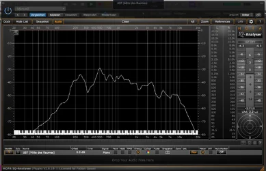

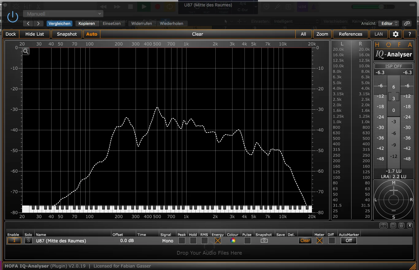

Also ich habe mir jetzt nochmals ein paar Files angehört, hier zum Beispiel U87 Mitte des Raumes. Ich höre da keine Probleme, schon gar nicht in der 1kHz-Region. Das sagt auch der IQ-Analyzer: Nicht übermässig viel Energie in dieser Region. Auch soothe findet keine übermässigen Resonanzen. Ob die Files jetzt super klingen? Vielleicht nicht, ist aber jetzt auch kein super-geiler Take, oder? Zudem dürfte Mensch bei der Aufnahme bereits ein wenig was würzen: Höhen rein, wein wenig Kompression...

ausser dass der Rapper nicht rappen kann und ein Nasenproblem hat
So ist es!
File: U87.wav
Für mich ist das eindeutig.
Der Rapper klingt eben sehr nasal, Und zwar breit nasal ;)
Hatte er einen Schnupfen gehabt oder klingt er immer so?
D.h., überall im Mitten-Frequenzspektrum von 400-1,5khz sind nasale Anteile.
Bei TLM193 ist es leider noch schlimmer, weil wahrscheinlich zu nah am Mikro, das klingt noch dröhnig unten.
Entweder nimmt man ein Mikrofon, das die Mittenanteile breit schwächer wiedergibt, oder man eq'ed nur die schlimmsten Anteile raus, und belässt den Rest.
