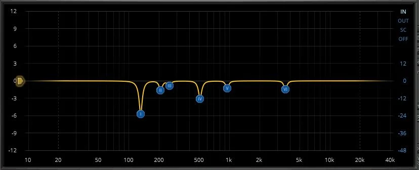

Die "U87 Mitte des Raumes" habe ich mir auch gezogen und auch da ist -bis auf eine kleine Erhebung- für meine Begriffe alles okay.
TDR Nova sieht das genau so:
Also wenn es der Raum sein sollte, dann können das eigentlich nur Erstreflektionen sein, die in dem Frequenzbereich Probleme bereiten.

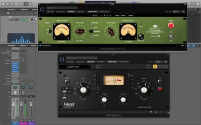

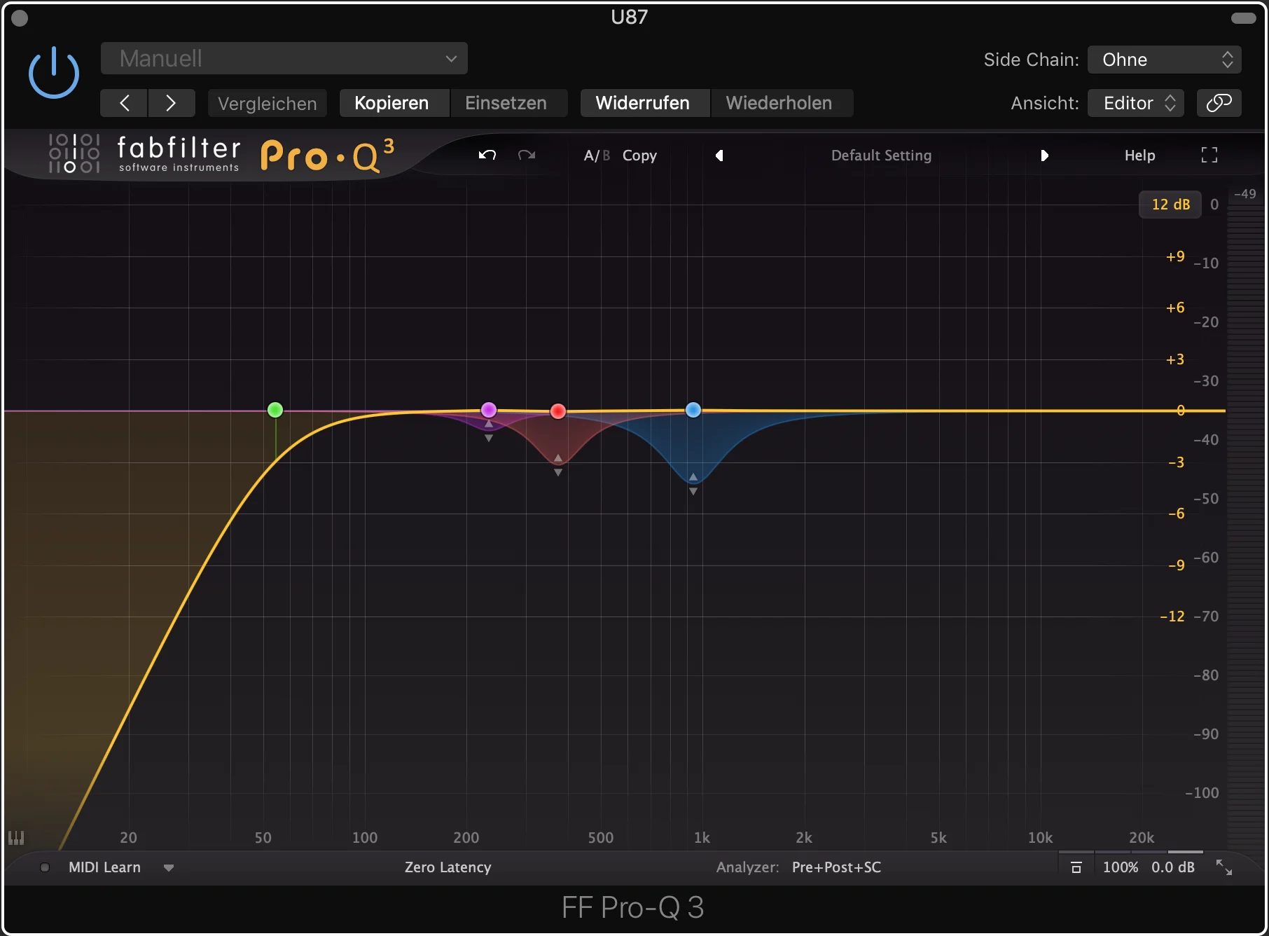

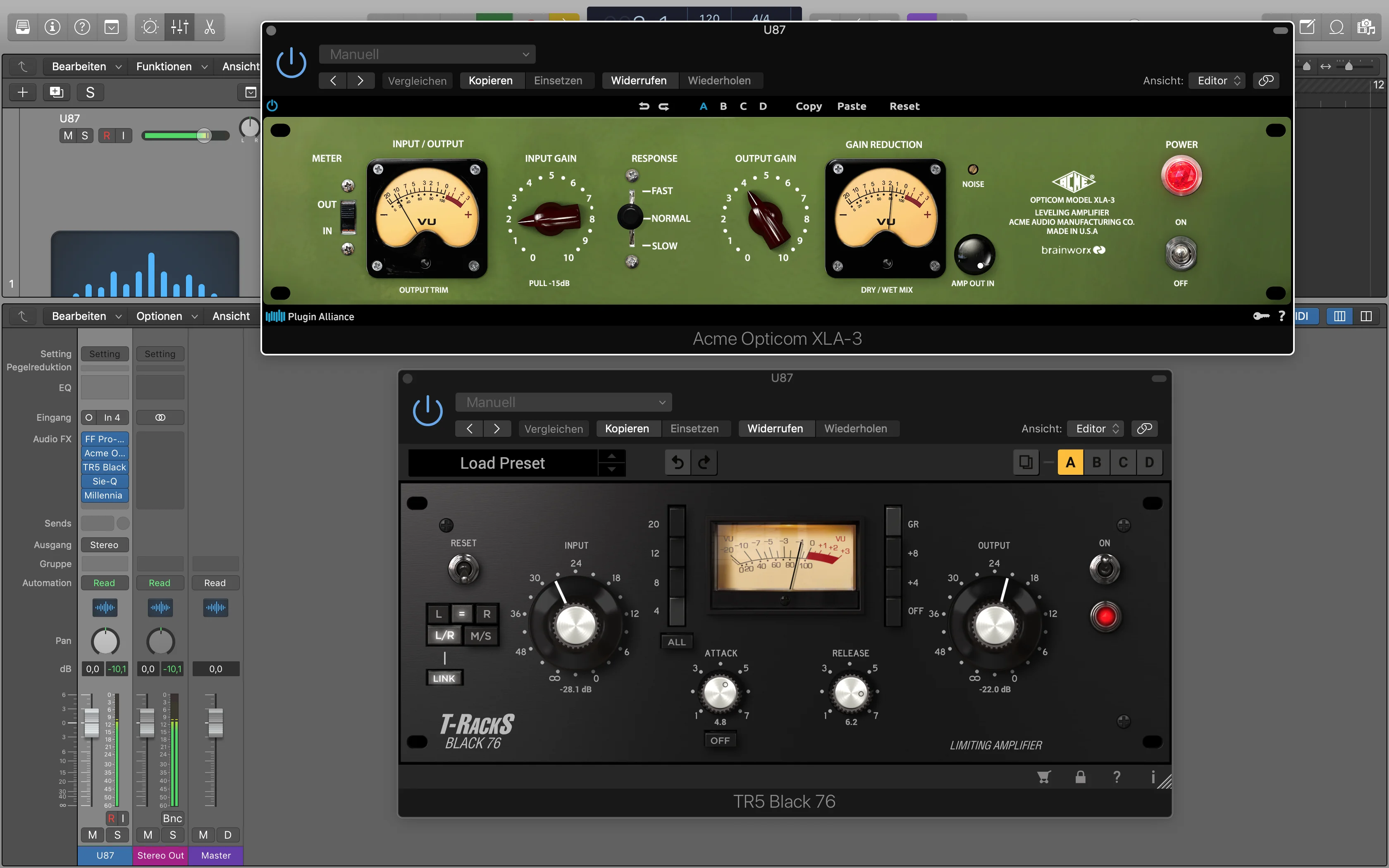

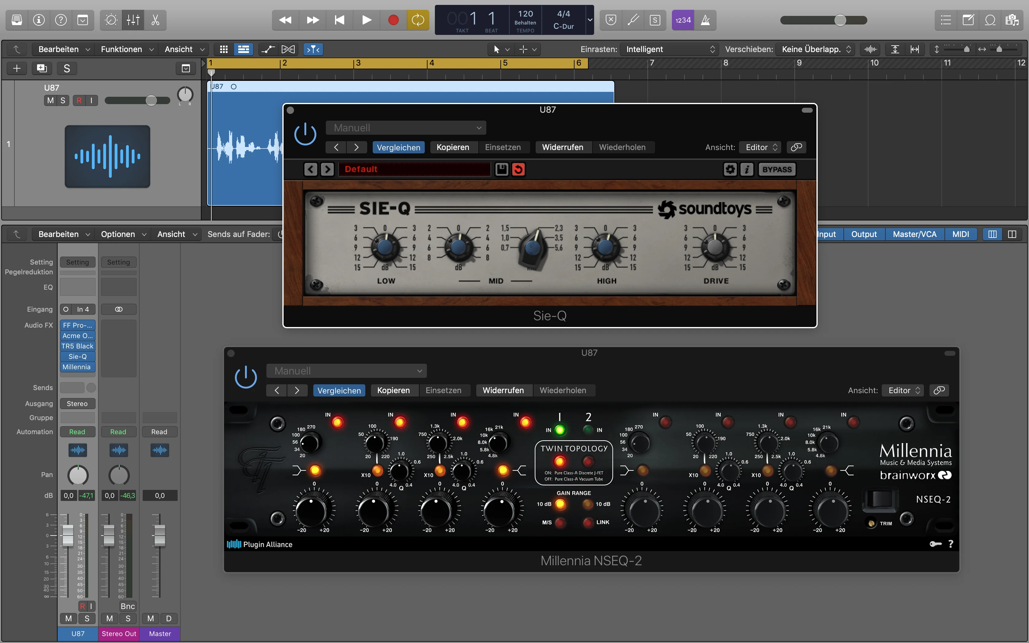

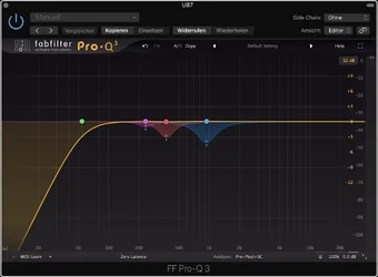

das gefällt mir schon mehr als mein edit. wie hast du den bereich behandelt? Vielleicht kannst du mal den EQ einblenden
Ich habe schnell aktuelle Kette für Vocals drauf gepackt.
Pro Q senkt bisschen dynamisch ab, Opto+Fet etwa 3db GR zusammen, Millennia macht quasi nix aber damit würde ich dann am Ende polieren.
