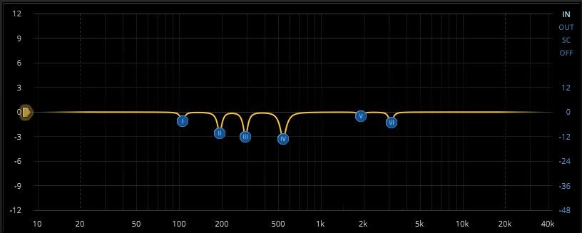

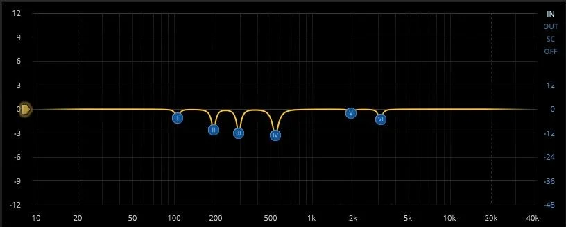

Ich habe mir mal die WAV U87 Raum in die DAW gezogen. Eine irgendwie starke Überbetonung zwischen 800 - 1200 Hz konnte ich nicht erkennen. Interessant auch, dass der TDR Nova da auch nichts "entdeckt" hat.
wow danke für die Mühe!

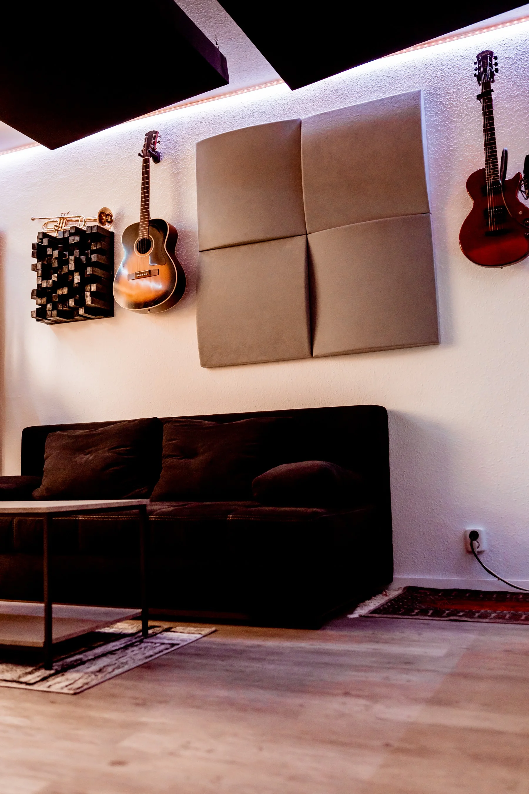

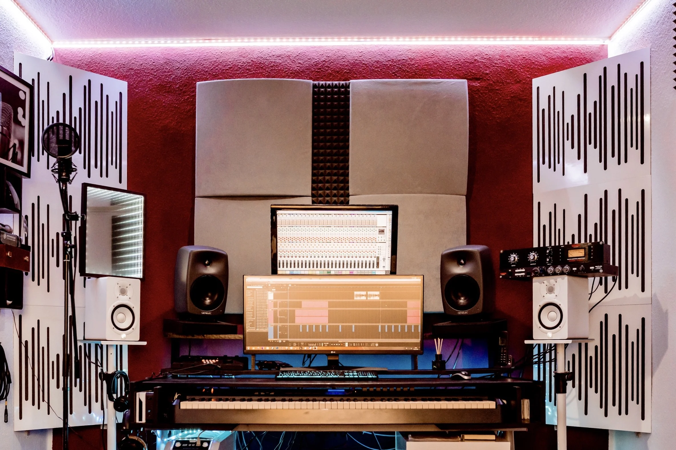

Vielleicht nochmal zwei Bilder zum Raum
(Sind etwas älter aber noch überwiegend aktuell)
