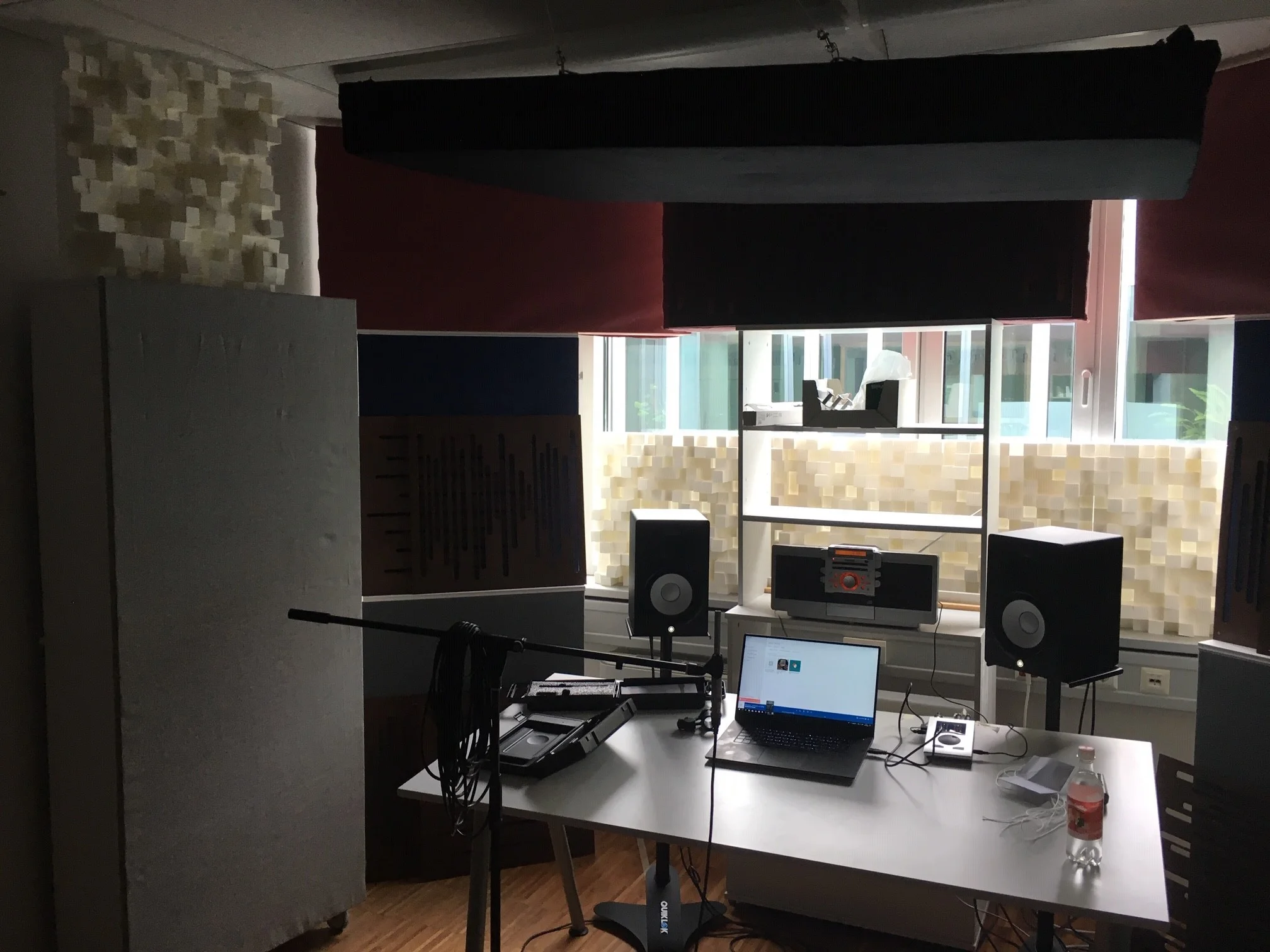

Ich habe die Gelegenheit einen freien Raum in einem Bürogebäude nutzen zu dürfen und möchte diesen zu einem kleinen Projektstudio ausbauen. Ich habe Erfahrung im Bereich Homerecording und möchte die Qualität meiner Produktionen steigern. Ich möchte mich ganz auf das Aufnehmen von Vocals fokussieren. Idealerweise sollte der Raum aber auch die Möglichkeit bieten die Tracks dort eventuell abmischen zu können.
Ich habe bereits einiges an Fachliteratur und Weblektüre durchgearbeitet. Leider findet man eher Infos zur Raumakustik bzgl. dem Abmischen. Daher bin ich mir nicht ganz sicher wie ich zum besten Ergebnis hinsichtlich Vocal- Recording komme. Hierzu würde ich mich über eure Expertise freuen.
Nach meiner bisherigen Recherche ist es beim Aufnehmen in kleineren Räumlichkeiten sinnvoller mit Diffusoren zu arbeiten anstatt eine kleine Gesangskabine mit Absorbern ganz trocken zu machen. Ich hätte mich aus diesem Grund für das LEDE Prinzip entschieden.

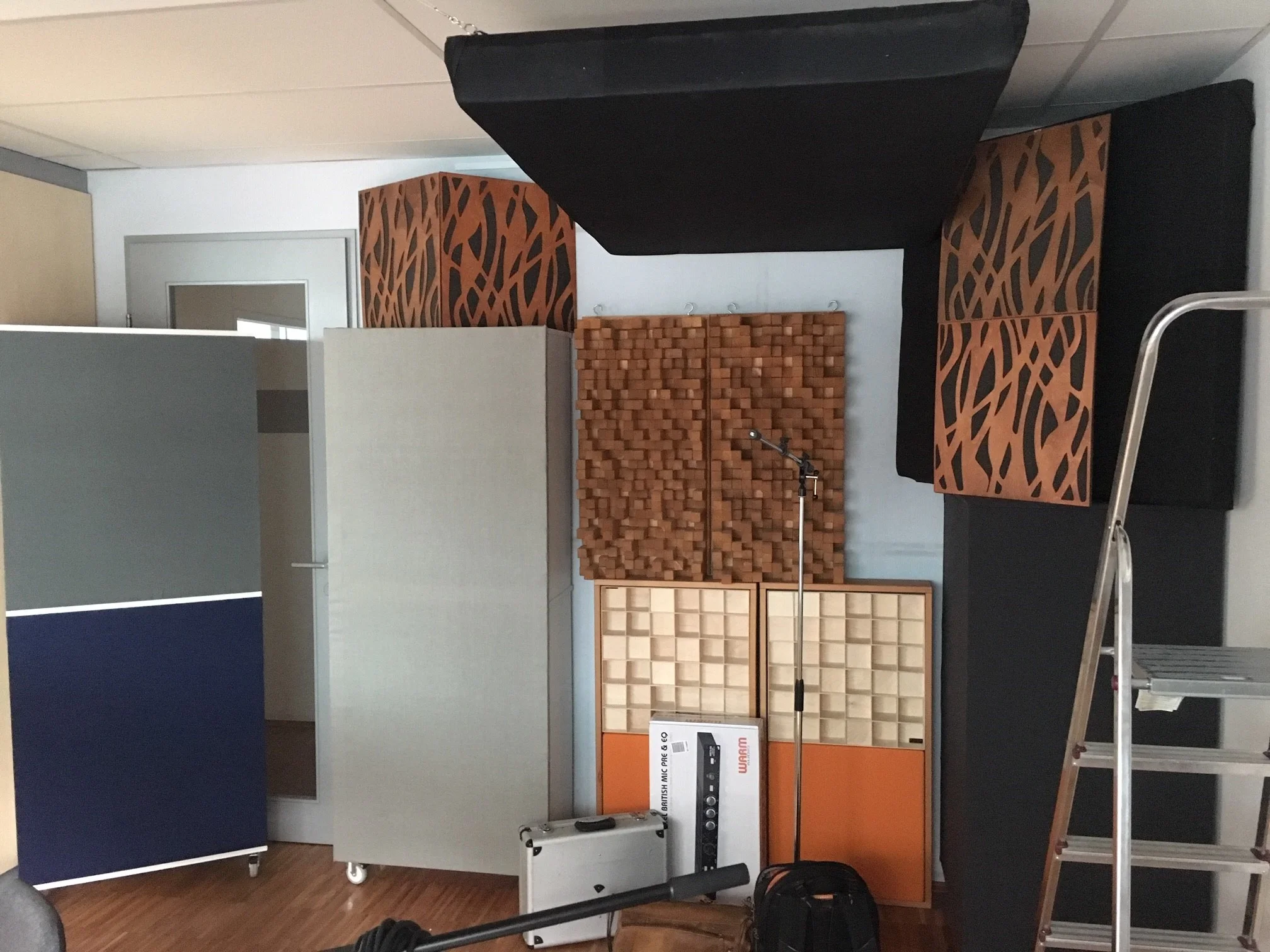

Um flexibel zu bleiben und die Akustik bzgl Aufnahme und Mischen variieren zu können, habe ich mehrere DIY Absorber aus Regalen gebastelt und auf Rollen montiert.
Bislang habe ich folgende Absorber/Diffusor (noch nicht montiert) :
4x 75x190x30 portable Absorber mit Rockwool Sonorock
2x 75x190x40 portable Absorber mit Rockwool Sonorock
1x 50x50x150 Basstrap
2x 150x100x10 Basotect Absorber
1x 100x100x10 Basotect Absorber
6x 60x60x15 EPS Diffusor Skyline
2x 40x90x15 Holz Diffusor Skyline
2x 60x60x10 Hofa Diffusor
2x 60x60x10 Hofa Absorber
Folgende Absorber/Diffusor will ich noch kaufen/verbauen:
4x 50x100x10 QRD Diffusoren MW Acoustics für Aufnahmebereich
4x 60x60x15 Holz Skyline Difusoren MW Acoustics für Aufnahmebereich
3x 50x100x10 Basotect als Deckensegel über Abhöre
Xx 374x150x10 Steinwolle vor Glasfront ev. davor Diffusorplatten (Abzuklären wegen Taupunkt)
Gestern habe ich meinr Messmiko bekommen. Die Files aus den Raummessungen werden demnächst gemacht und online gestellt.

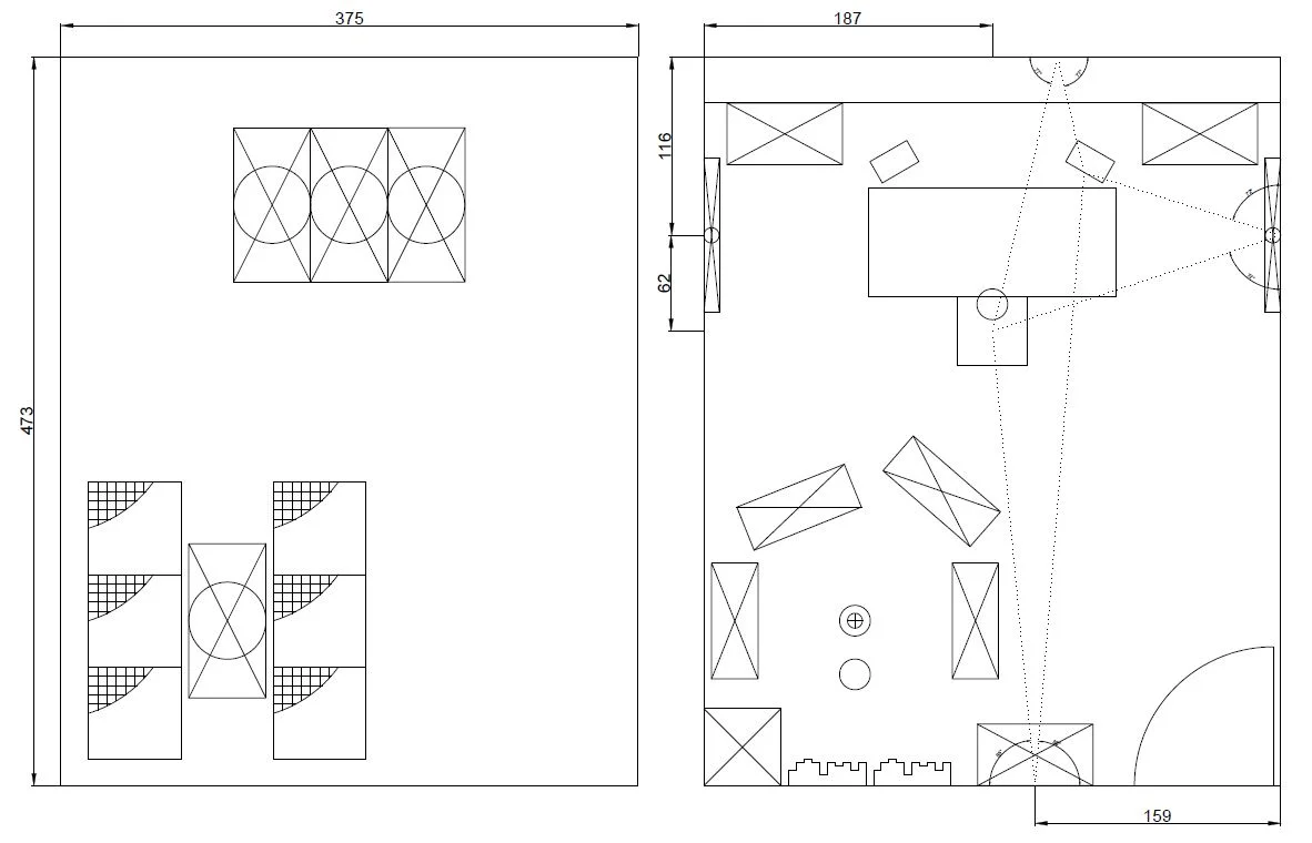

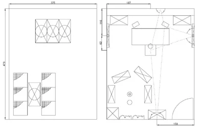

Einen von mir angedachten Aufstellungsplan habe ich bereits erstellt.
Raumdaten: 473x374x250cm, Glasfront mit Parapethöhe 90cm
So nun zu meinen Fragen:
1. Wie wäre die optimale Aufstellung insbesondere für den Recording Bereich?
2. Direkt über dem Mikro/SängerIn an der Decke Absorber oder Diffusor montieren?
3. Teppich unter dem Mikro sinnvoll?
4. Ist ein Raumhöhe von 250 generell zu gering für professionelle Aufnahmen?
5. Ist eine Messung mit Room EQ Wizzard im Berreich Aufnahme sinnvoll bzw. wie sollte diese aussehen? Im REW Tutorial wird nur auf den Bassbereich eingegangen für Vocals sind ja auch die Mitten und Höhen sehr wichtig...
6. Die Glasfront möchte ich Isolieren um den Raum von Lärm von außen zu schützen. Ich habe noch drei Packungen Sonorock welche für die Glasfront vor der Abhörposition ausreichen würden (10cm Tief). Ein vorhandenes Fenster möchte ich mit einem ausbaubaren Stück Absorber zugänglich machen. Neben der Frischluftzufuhr kann es so auch zu keiner Taupunktunterschreitung kommen. Meine Frage - wäre hier Rockwool Termarock sinnvoller? Bzw gibt es Tipps wo man das in Österreich bekommt? Oder wäre eine Kombination Termarock/Sonorock am besten? Um eine Überdämpfung zu vermeiden würde ich ein paar DIY Diffusorplatten davor stellen.
Vielen Dank für eure Hilfe!

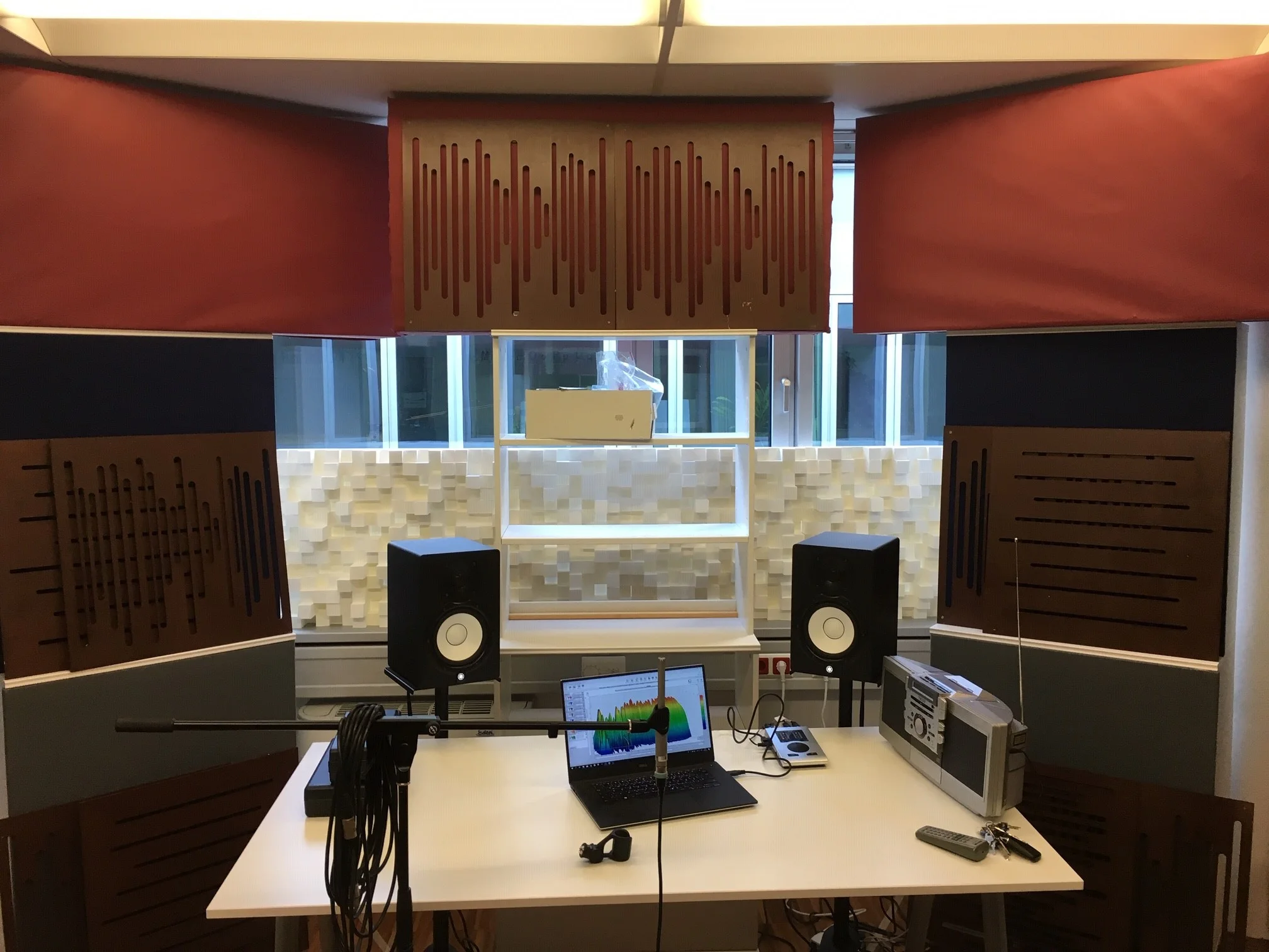

Habs nun endlich geschafft die Messung zu machen. Hab noch zusätzliche Absorber (rot) mit Termarock 40 "verbaut".
Hat jemand eine Idee wie ich zumindest die Moden über 100Hz wegbekomme?
VD
Lukas
Fotos
Hast du deine Speaker nach Auge aufgestellt oder eingemessen?
Für die Rexlexionspunkte der LS nehme ich Absorber und keine Diffuser.
Vor die Glasscheibe würde ich mich auch nicht setzen.
Warum ist der Tisch so tief? Wenn nur ein Laptop drauf steht.
Wo siehst du Diffuser an Erstreflexionspunkten?
im Fenster.
in den roten Bereichen gibts Erstreflexionen.
Warum ich nicht vor der Glasscheibe sitze?
wegen Gegenlicht, wegen Ablenkung und weil ich gerne Fenster 90 Grad neben mir habe. :)
Das ist ansatzweise richtig...
Das ist falsch
Lautsprecher schießen nicht nach hinten. Alles was hinter den Boxen ist - keine Erstreflexionen.
Außer (und jetzt kommen wir zu dem Teil wo du ansatzweise Recht hast) beim Übergang von den Bassfrequenzen zu den Tiefmitten.
Bässe strahlen omnidirektional vom Lautsprecher ab. Bässe sind aber bei Erstreflexionsbehandlung nicht relevant.
Aber es gibt manche Lautsprecher (nicht alle) die noch bis in die tieferen Mitten etwas omnidirektional abstrahlen. Das heißt genau da am Überghang im Frequenzspektrum wo der Lautsprecher halt anfängt gerichtet seinen Sound abzugeben - was nun mal in der Regel nach vorne ist.
Aber selbst diese Tiefmitten würde ich nicht als Erstreflexionen im klassischen Sinn betrachten, sondern es kann passieren dass die Tiefmitten zu früh zurück an die Abhörposition geraten wenn sie an der Frontwand nicht absorbiert werden. Es "kann" eine Verbesserung im Imaging bringen wenn man versucht diese an der Frontwand noch zu absorbieren.
Verstehe - aus raumakustischer Sicht überwiegen in der Regel die Vorteile die Fenster hinter den Boxen zu haben.
Dazu muss man aber die Akustik im ganzen Raum sinnvoll verstehen - denn dann weiß man dass sie nahezu überall anders nur stören und dass sie für SBIR Probleme hinter den Boxen nicht so schlecht aufgehoben sind.

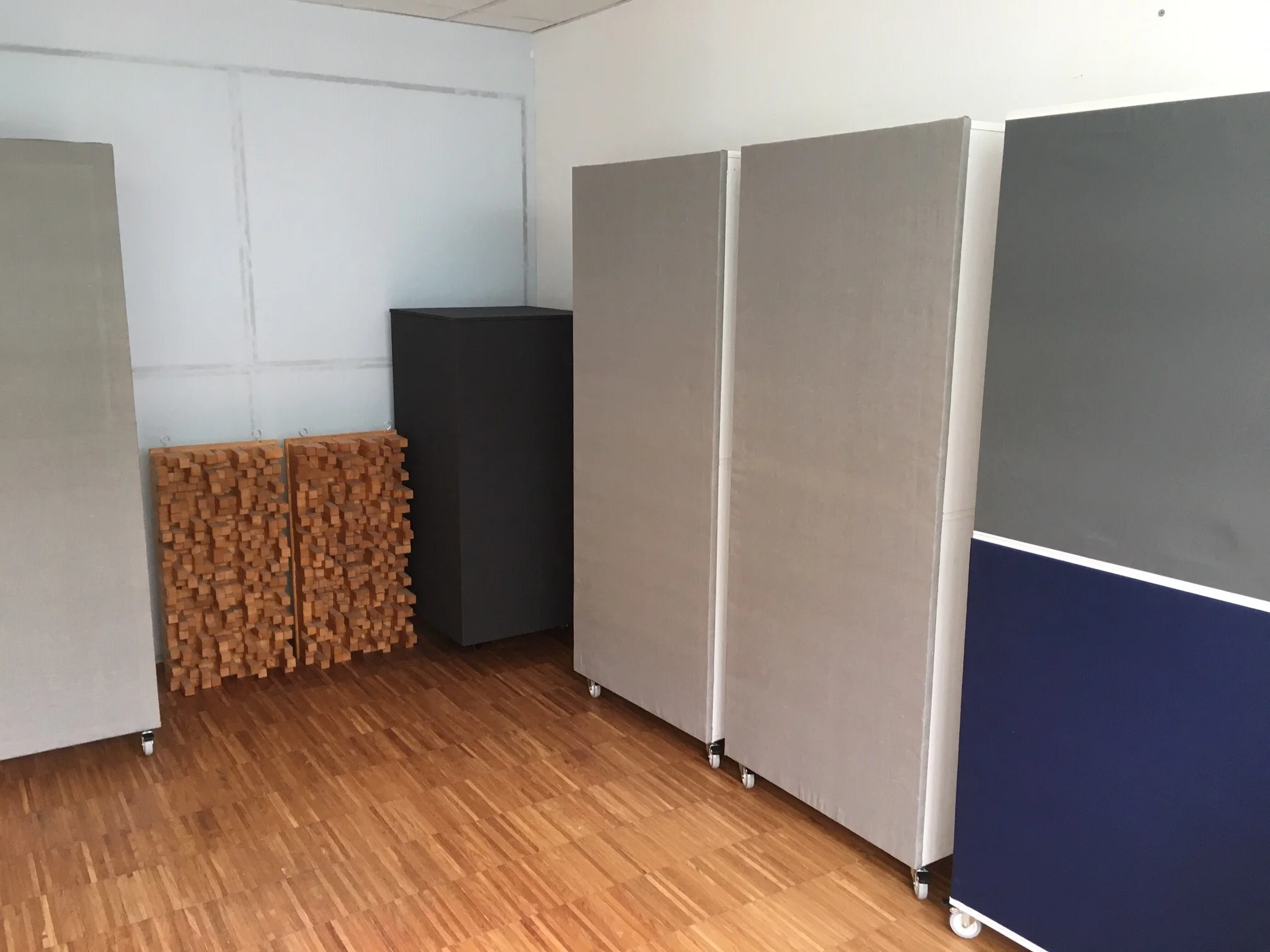

Die Rückseite schaut so aus.
Die Speaker hab ich gemessen +-2cm.
Den 38% Punkt habe ich jedoch von der Wand gemessen und nicht von der Fensterfläche (ca.10cm Unterschied)
Die Fensterfront ist vor mir weil ich gelesen habe, dass es bei kleineren Räumen besser ist die Speaker nicht entlang der langen Seite aufzustellen (siehe Plan) und um eben die Fenster hinter den Speakern zu haben - wie coffee boy richtig erkannt hat
ich denke fürs erste werde ich diese Fläche nicht mit Steinwolle zupflastern...
Der Tisch war schon dort, und ist zur Sitzposition schräg geneigt. Später möchte ich dort Outboard Gear abstellen.
Ich habe sowieso vor ein paar Basotect Platten zu bestellen um die Deckensegel über der Abhörposition und der Vocal Position auf 200mm zu verdoppeln. Ich könnte auch welche hinter die Speaker geben...
