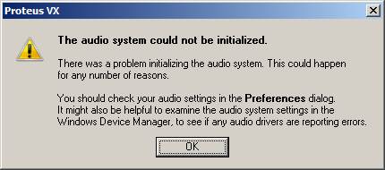

==> wenn ich ihn stand alone starte, kommt Fehlermeldung "The audio system could not be initialized", s. Anhang.Klicke ich auf OK, sagt er, das ProteusVX nicht mehr funktioniert und schliesst sich danach.

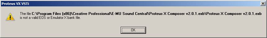

==> wenn ich im Cubase den ProteusVX als Instrument wähle, und dann das File "Proteus X Composer v2.0.1.exb" als Library lade, dann sagt er: "This file is not a valid EOS or Emulator X bank file".
Ich habe Win7 (vorher XP), hatte zunächst die alte Version, und jetzt sogar die neuste Version installiert. Gleiches Problem. Offensichtlich haben andere das problem auch, ich habe aber noch keine Lösung gefunden.

Hallo.
Was für eine Soundkarte nutzt Du?
Welche Treiber verwendest Du?
BS?Win7 in 32 oder64bit?
In Cubase kannst Du das Plugin laden und Cubase läuft auch einwandfrei?
Check mal in den Windowseinstellungen die Samplerate.
Win7 stellt da gerne 48 kHz ein.44,1kHz wäre erstmal die bessere Wahl.Ich hatte anfangs dort nämlich auch Probleme mit Win7 gehabt.
Ausserdem installiere "Alles" was auch nur im entferntesten mit Audio zu tun hat als Admin, falls noch nicht geschehen.
ich benutze eine DAW (Zoom R24), mit passendem Asio Treiber.
In der Tat hat Win7 für das Zoom R24 96kHz eingestellt, und für die interne Karte 48kHz. Ich habe jetzt mal beides auf 44.1kHz gesetzt.
Leider hats nix genützt. Ich kriege dieselben Fehler.
Ja, Cubase läuft einwandfrei, soweit ich das beurteilen kann. Ja, ich kann ProteusVX als Plugin laden, und als Instrument einstellen. Dann sind aber noch keine Presets da, und ich muss erst diese exb Library laden. Das war auf meinem alten Rechner auch so. Nur jetzt kann ich das File nicht mehr laden. Er zeigt die Fehlermeldung im Anhang an.
ProteusVX als standalone gestartet - gibt auch noch denselben Fehler.
Ja, ich agiere NUR als Admin, habe eigentlich alles als Admin installiert.
Andere Ideen?

Hmm,also deine Pfadangabe sieht komisch aus, finde ich.
Kann auch sein, dass ich mich irre.
Du hast einen Ordner und darin die exb-Datei.
Nach deiner Pfadangabe hast Du aber nochmal eine exb-Datei in der exb-Datei. :)
Is doch irgendwie unlogisch oder seh ich das falsch?Oder heisst ein Ordner wirklich Proteus X Composer v.201.exb?
Verstehst Du was ich meine?
Du könntest mal versuchen die EMU-Bank in einen anderen Ordner zu verschieben und dann nochmal von dort aus versuchen das File zu laden.

Danke für den Tip. Ja, der Ordner hiess so komisch. Habe ihn umbenannt, und an eine andere Stelle kopiert.
Kein Erfolg ;-(( Selbes Problem wie vorher.
