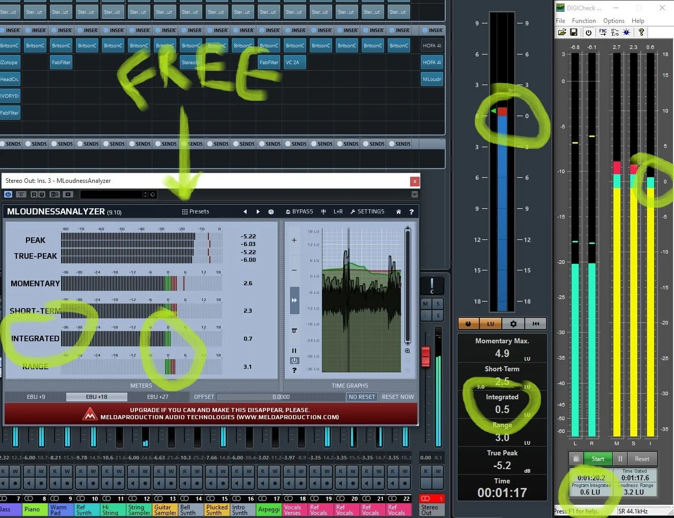

...und darauf achtet man (Freeware Melda LoudnessAnalyser, Cubase-eigener, RME Digicheck):

Ich kann sonst auch die .dll rüberschieben... dann kann man die gleich rein packen...sollte funzen.
  • #269
Nee Melda nutzt so ne Kernel Technologie, die dll allein reicht nicht

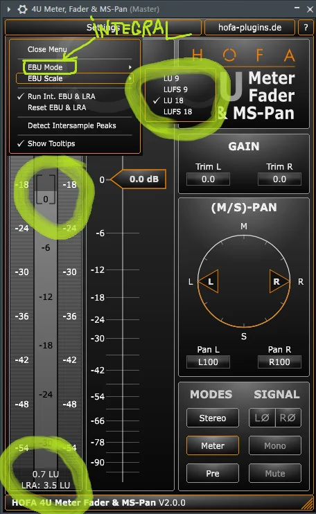

Dann nehmt doch dat free Hofa-Dingens (inkl. EBU):
http://hofa-plugins.de/plugins/4u/
Handbuch:
http://hofa-plugins.de/media/plugins/docs/hofa_4u_meter_fader_ms-pan_de.pdf
Plugin-Manager Win:
http://hofa-plugins.de/media/plugins/downloads/HOFA-Plugins_Manager.exe
Plugin-Manager OSX:
http://hofa-plugins.de/media/plugins/downloads/HOFA-Plugins_Manager.dmg
Plugin-Manager Offline Win:
http://hofa-plugins.de/download/win/offline/
Plugin-Manager Offline OSX:
http://hofa-plugins.de/download/osx/offline/
  • #273
  • #274
Geht das?
  • #275
Wie meinen?

Mit EBU wird das natürlich alles noch ne Ecke professioneller. :)
Wusste garnicht, dass es da Freeware Meter gibt.
Hab das Melda Meter mal installiert. Trotz 120MB Plugin Bundle ist es möglich, nur das Meter zu installieren. Wäre also nicht das Problem.
Das HOFA Ding hat den Nachteil, dass erst mit dem Hofa Plugins Manager rumgefriemelt werden muss.
Die nächste Frage wäre, welche Lautheit man ansetzt und für welchen Part vom Song. Am besten natürlich Durchschnitt vom gesamten Song, aber ich würde für den aktuellen Contest das Intro außen vor lassen und die Lautheit nur auf den Hauptteil beziehen.
Vom gesamten Hauptteil ausgegangen würde ich die durchschnittliche Lautheit auf -9 LUFS bzw. 14 LU ansetzen, was ungefähr -12 dBFS RMS entspricht.
