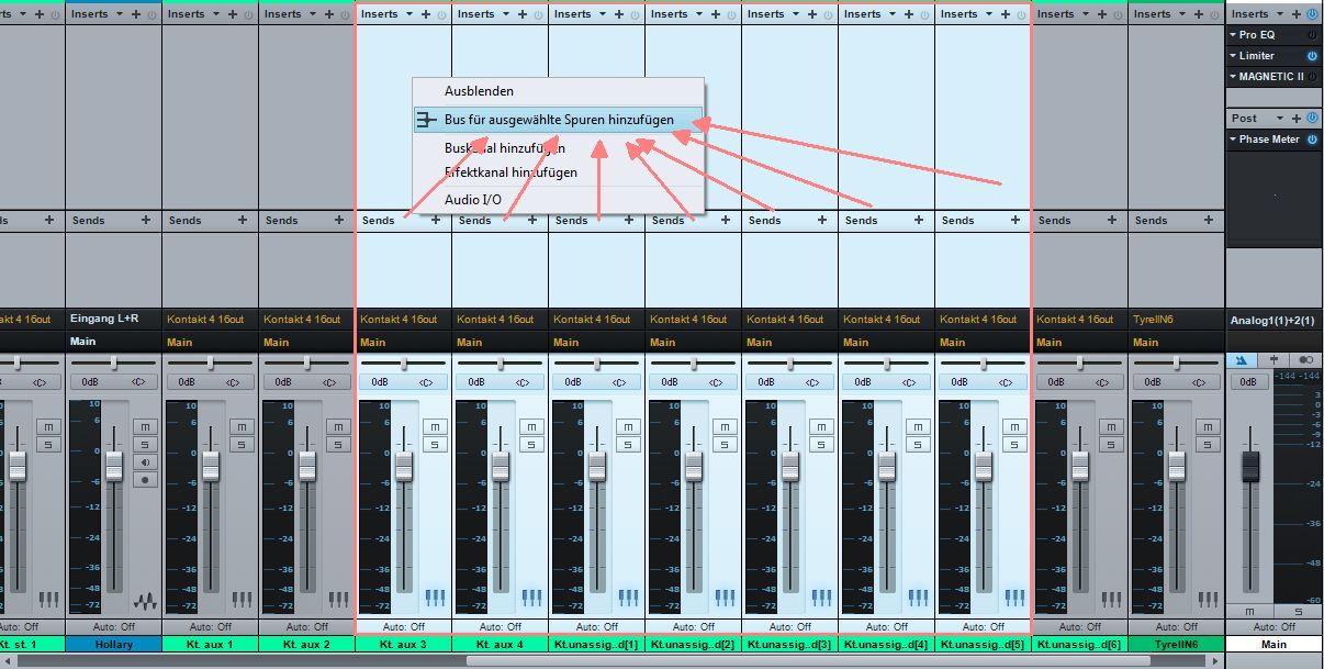

Bus für ausgewählte Spuren hinzufügen.
Wenn möglich, die Kanalfarben der ausgewählten Spuren übernehmen. (ich kann Probleme haben..)
Das beantworte ich am Besten mal mit einem Bild.
Bassdrum ist schwarz, Snare weiss, hihat gelb, Toms grün, Becken blau.
Jetzt markierst du alle Spuren, erzeugst eine gemeinsame Gruppe, die jetzt welche Farbe genau haben soll? "kunterbunt"? ;)
