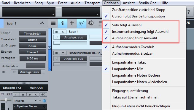

Mithören folgt Auswahl (habe ich nicht gefunden), erspart drücke der Taste U. Geht immo nur in Verbindung Instrument folgt... und Audioeingang folgt... Ich find's praktischer zu entscheiden, ob ich nun aufnehmen möchte.
Oder ein Häkchen/Button/irgendwas das da bedeutet : "Ausgewählte Instrumentspur mithören".
  • #164
Mit keiner dieser Einstellungen erreichst du das gewünschte Ergebnis?
Nur zum Teil. Du hast oben 2 Instrumententracks, darunter 4 Audios. Was passiert, wenn man sich jetzt per Cursor von ganz oben nach unten bewegt? Die zweite Instrumentenspur ist aufnahmebereit, was ich aber nicht will, weil, da ist schon etwas drauf. Record gedrückt und schon haben wir den Salat ;)
Vom Prinzip her ist das schon eine gute Lösung, aber man muss dann immer gezielt das "FollowMe" ab- oder anschalten. Finde ich ein wenig umständlich. Habe ich viele Spuren, muss ich erstmal durchsehen, welchen Status sie haben.
Weißt du ungefähr, wo ich hin will?
Edit : Je länger ich darüber nachdenke, halte ich ein "FollowMe" auch für den Mithör-Knopf für sinnvoll, zumindest für Instrumentenspuren.
