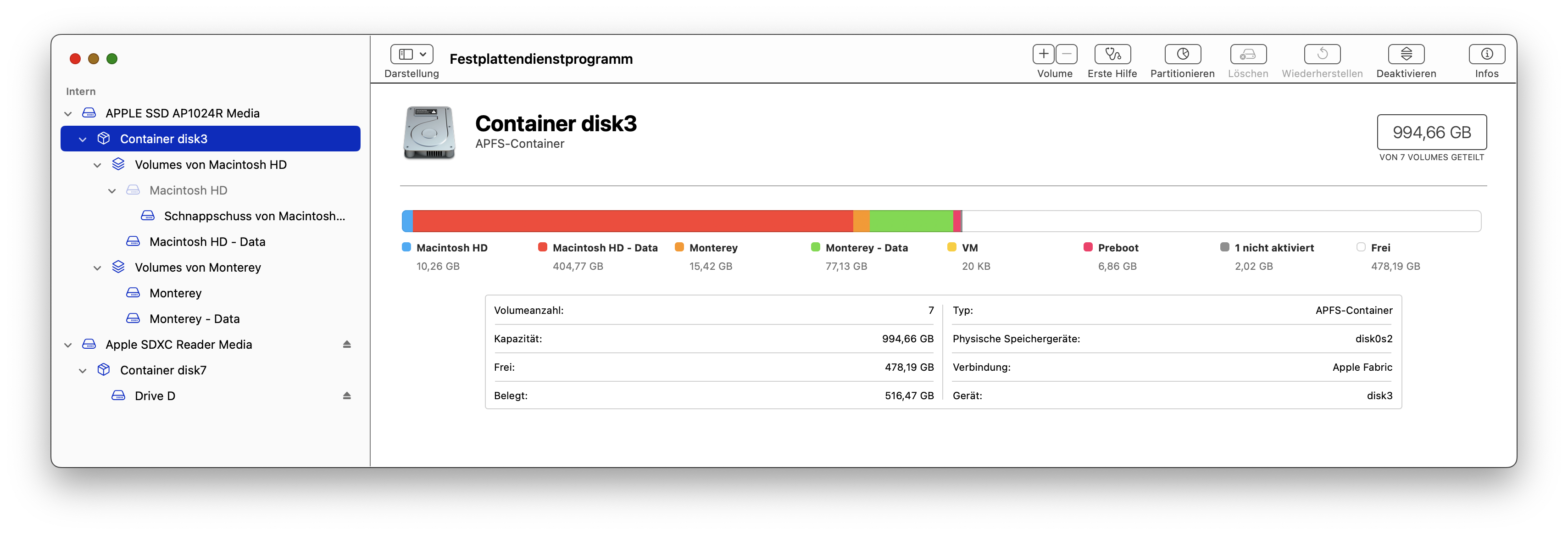

Du kannst im Festplattendienstprogamm auf deiner Festplatte ein zweites Volume erstellen, bzw. ein drittes, theoretisch solltest du da nämlich schon dein Hauptvolume sehen plus das gleiche noch mal mit dem Zusatz "Data".
Das neue Volume erscheint dann wie ein eigenes Laufwerk, dann lädst du Sequioa herunter und installierst es auf diesem Volume, musst schauen ob das aus Monterey heraus geht, wenn nicht musst du dir einen bootbaren USB-Bootstick erstellen.
bei mir sieht das so aus:

Wenn das installiert ist kannst du so aussuchen, welches OS hochfahren soll:
komplett ausschalten, dann Powerknopf solange gedrückt halten bis die Startoptionen geladen werden, dann kannst du wählen.

Interessant! Kann man einen geteilten Ordner mit dem jeweils anderen haben oder geht das nur über iCloud?
Du kannst jederzeit in das andere Volume rein in alle Ordner, die Volumes erscheinen bei beiden OS ganz normal im Finder.
Reaktionen: notebynote
Also wenn ich das richtig verstehe ist das Volume so eine Art Snapshot oder Container was eher virtuell ist, im Vergleich zu einer richtigen physikalischen Partition oder?
Container mit dynamischer Größe, so verstehe ich das jedenfalls..
