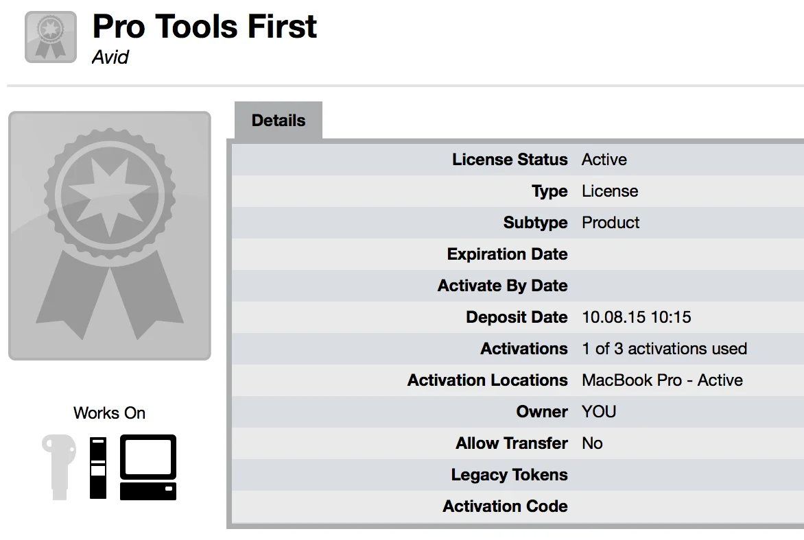

Im iLok License Manager ist es recht transparent wo und wie viele Aktivierungen möglich sind.
Beispiel Pro Tools First bis zu 3 Aktivierungen auf Rechner oder iLok 2/3
Während bei der Vollversion nur iLok 2/3 möglich ist, bis Pro Tools 10 war noch iLok1 möglich.
