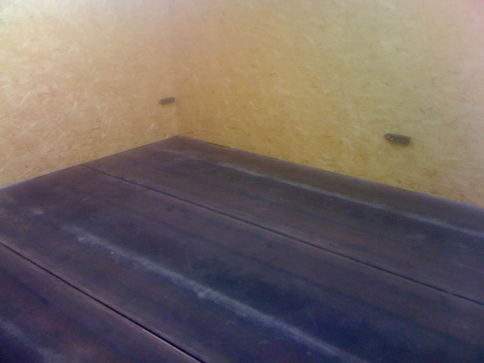

Wände und Decken sind übrigens komplett fertig; Fotos reiche ich heute oder morgen nach.
Heute geht es mit der Dämmung von Decke und Wänden (insgesamt 120mm Isover Untersparren- und Zwischensparrenklemmfilz) weiter, danach kommt die Dampfbremse drauf.
Morgen werden die OSB-Platten montiert.
Soooooo....
Im Grunde bin ich fertig und, was die Schalldämmung noch draußen (vor allem auch nach oben betrifft, voll zufrieden.
Auf dem Boden liegt mittlerweile auch ein zusätzlich schallschluckender Teppichboden.
Morgen folgt noch das Anbringen einer zweiten (Innen-)tür mit Dämmung zur Stahltür hin und das Dämmen der Stahltür selbst. Vor die Innentür kommt noch ein schallschluckender, dicker Vorhang.
