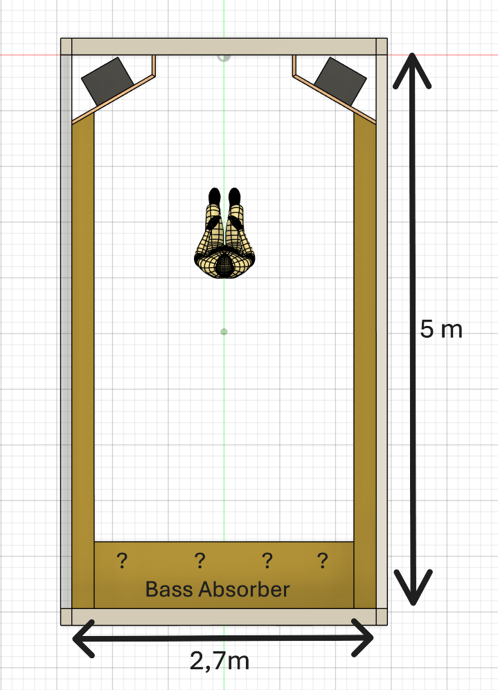

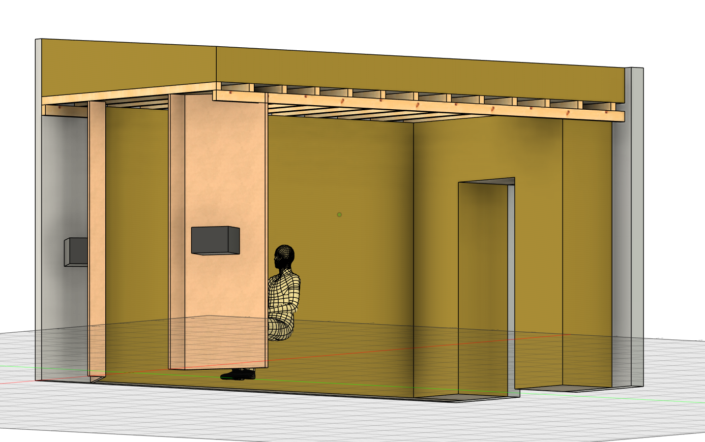

Hallo zusammen,
ich lese hier schon eine Weile mit und würde euch gerne mein Projekt vorstellen.
Hintergrund:
Ich habe einen kleinen Raum in einem Neubau zur Verfügung gestellt bekommen, den ich in der nächsten Zeit zu meinem privaten Studio ausbauen möchte – nichts Kommerzielles, sondern reines Privatvergnügen. Es handelt sich um einen Neubau in Holzständerbauweise, der sich momentan noch in der fortgeschrittenen Rohbauphase befindet. An den Raum grenzen unten und seitlich Büros an. Abgesehen von jeweils doppelt, mit schwerem Fireboard, beplankten Wänden gibt es keinen weiteren Schallschutz. Da ich meistens ohnehin nur abends und am Wochenende dort bin, muss das reichen. Innerhalb der beplankten Wände habe ich freie Hand.

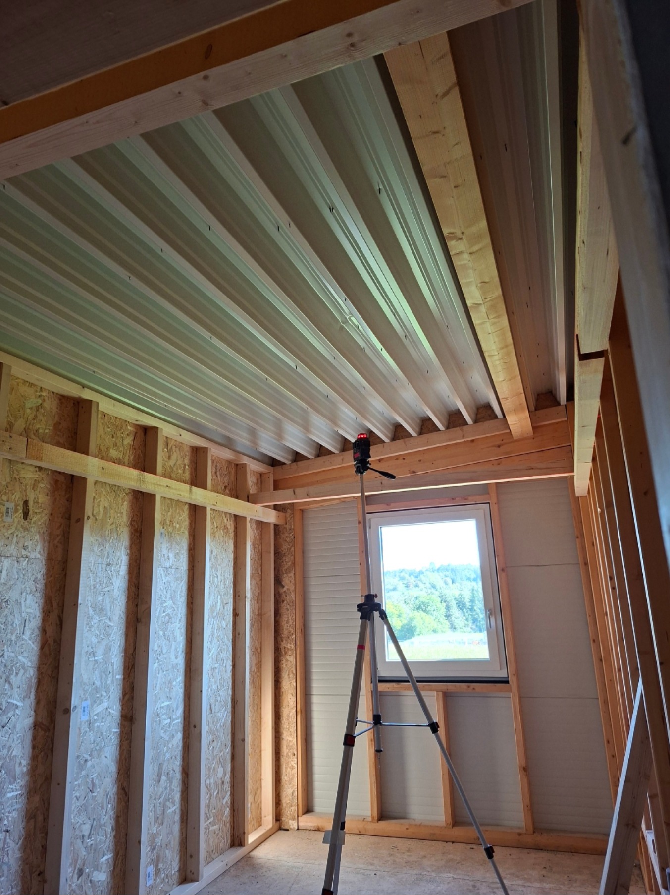

Da ich über die letzten Jahre einen Altbau in Eigenleistung saniert habe, sind ordentliches Werkzeug und ein kleines bisschen handwerkliches Geschick vorhanden.
Aktueller Stand:
Das Gebäude ist im Rohbau. Die Wände werden gerade beplankt, und der Estrich ist ebenfalls noch nicht eingebracht – von Türen ganz zu schweigen. Daher macht eine REW-Messung derzeit noch keinen Sinn.
Konzept:
Es handelt sich um einen reinen Mixing Raum. Recording findet hier nicht statt. Dazu gibt es bereits eine Vocal-Kabine und später mal einen Live-Room.

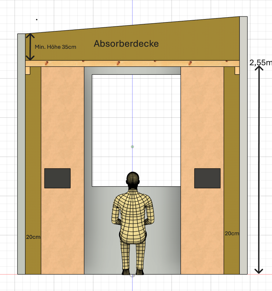

Da der Raum sehr klein ist, scheidet LEDE aus, und ich plane in Richtung „Non-Environment“-Raum. Das heißt: Seitenwände und Decke voll absorbierend. An den Seitenwänden entstehen 20 cm tiefe, deckenhohe Kästen, gefüllt mit Sonorock und mit Molton bespannt.
Die Decke soll zwischen den Trägern mit 10 cm Sonorock und darüber mit 35 mm Glaswolle befüllt werden. Durch die schräge Decke ergibt sich ein asymmetrischer Luftspalt über der Absorberdecke.
An der Rückwand, um die Türe herum, plane ich viel Platz für Tieftonabsorber ein, um die erwarteten Raummoden zu dämpfen. Der Boden wird größtenteils reflektierend ausgeführt.
Die Monitore (KH 310) sollen „soffit mounted“, also flächenbündig in deckenhohe Platten eingelassen werden. Zusätzlich soll ein KH 750 Subwoofer positioniert und die Anlage per integriertem DSP und MA 1-Software optimiert werden.
Je nach Ergebnis plane ich, Teile der Wände zu verlatten, um im Hochtonbereich nicht zu überdämpfen.
Offene Fragen:
– Ich lege bereits im Vorhinein fest, wo meine Lautsprecher im Raum platziert sind. Dadurch habe ich weniger Probleme mit Reflexionen durch die Soffitten. Was aber, wenn sich die Position in der Praxis nicht bewährt? Also erst einmal ohne Soffitten messen und schauen? Die Ergebnisse wären allerdings kaum vergleichbar.
– Die Soffitten stehen vor einer Außenwand aus Aluminium-Sandwichpaneelen und einer vorgesetzten Holzständerwand. Ich plane, oben und unten Lüftungsöffnungen in die Soffitten einzubauen und eventuell aktiv zu belüften, um Schimmel zu verhindern und die Endstufenmodule der Lautsprecher zu kühlen. Wie ich das im Detail umsetze, muss ich mir noch überlegen – auch hier gerne euer Input.
– Das Fenster in der Frontwand ist nicht mittig angeordnet. Dadurch ergibt sich ein kleiner Versatz (siehe Bilder). Meint ihr, das wird problematisch?
– Laut Modenrechner bekomme ich tiefe Raummoden bei 35 Hz. Hier suche ich noch passende Absorber. Aktuell recherchiere ich zu Limp-Mass-Absorbern.
– Das schräge Dach über der abgehängten Decke: Eine Seite meiner Decke würde dadurch tiefer absorbieren als die andere. Was Boden-Decke-Reflexionen angeht, ist das wahrscheinlich nicht schlecht – aber eben unsymmetrisch. Was meint ihr?
So, jetzt bin ich gespannt auf eure Meinungen!
Viele Grüße
Max
unbedingt überlegen wo und wie du auch hochtonreflexion anbringen kannst vor den absorbern. wenn du das alles nur mit molton bespannst wirds in den höhen extrem überbedämpft und das raumklima sehr unangenehm.
denkbar wäre zb eine verlattung mit 1d binärer anordnungen, die erstreflexionspunkte jeweils freilassen (hinten kann mans vermutlich auch verlatten)
@ soffitmount: da hab ich wenig erfahrung damit, üblicherweise lagert man dabei die elektronik/verstärkertechnik aus. teilweise gibts da auch kits dafür wie damals bei den genelec 1037 die ich so verbaut hatte. dann gibts keinen hitzestau und man kann die bedienelemente noch erreichen.
Reaktionen: source81
Hi Vogi, ja, so war der Plan. Die Kästen werden so gebaut, das man verlatten kann.
Ich finde die 10cm Sonorock in der Decke etwas wenig.
Mein Raum ist realtiv ähnlich, ein wenig größer, ca. 17 m² bei 3m+ Deckenhöhe. Die Decke macht bei mir schon die Hauptarbeit, die ist abgehangen und mit ca. 20cm Sonorock gefüllt plus Luftspalt von ca. 15cm gefüllt.
Dazu hab ich dann nnur noch ein wenig in die Ecken gebaut, das "reicht" mir aber, die Messwerte sind ausreichend gut.
Soffit würde ich zum "Privatvergnügen" nicht machen.
Meiner Meinung nach hier völig übertrieben und du beraubst dich selbst der Option, auch mal andere Sachen zu probieren/Monitore zu tauschen.
Ah, sorry für den Schreibfehler bzw. Ungenauigkeit. Es soll nur zwischen den Deckenbalken mit 10cm Sonorock aufgefüllt werden und darüber nochmal 35cm mit Steinwolle. Also min. 45cm Dicke über die komplette Fläche, mit ansteigendem Air-Gap
Das ist sehr solide. Warum willst du Sonorock und Steinwolle verbauen und nicht nur Sonorock?
Aber egal. Ich würde die Decke bauen und spätestens dann eine Messung machen. Dort siehtst du vielleicht, ob du wirklich mit den Wänden so einen krassen Aufwand treiben musst. Es frisst ja auch den Platz.
Mein Gedanke war, das ich Erstreflektionen ja eh wegdämpfen muss. Da der Raum ohnehin sehr trocken werden soll, kann ich auch die Wände ganz zuklatschen. Ich denke der Aufwand dafür hält sich in Grenzen. 20cm OSB streifen im Rastermaß an die Wand geschraubt, ein par Querriegel rein gegen durchsacken und mit Sonorock füllen. Einzelne Absorber sind vermutlich ähnlich viel Aufwand. Viel hilft viel 😅 Oder?
Ja, is so.
Aber: es ist eigentlich blöde, erst alles wegzudämpfen und dann alles wieder zu verlatten.
Nimm dir doch die Zeit und mach eine Messung nach der Decke. -> Auch hier: wer viel misst, misst viel Mist. :lol:
Du hast Recht. Ich werde erstmal messen und dann sehen wo ich lande. Jetzt muss allerdings erstmal der Rohbau fertig sein...

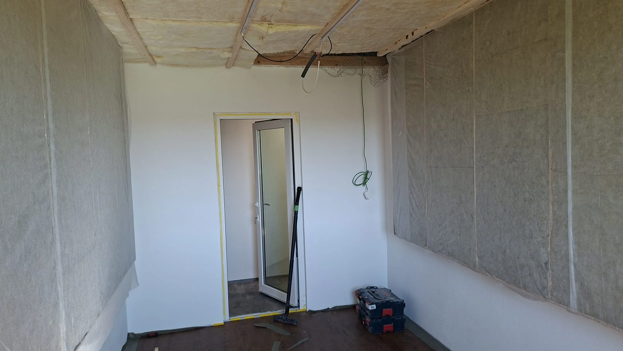

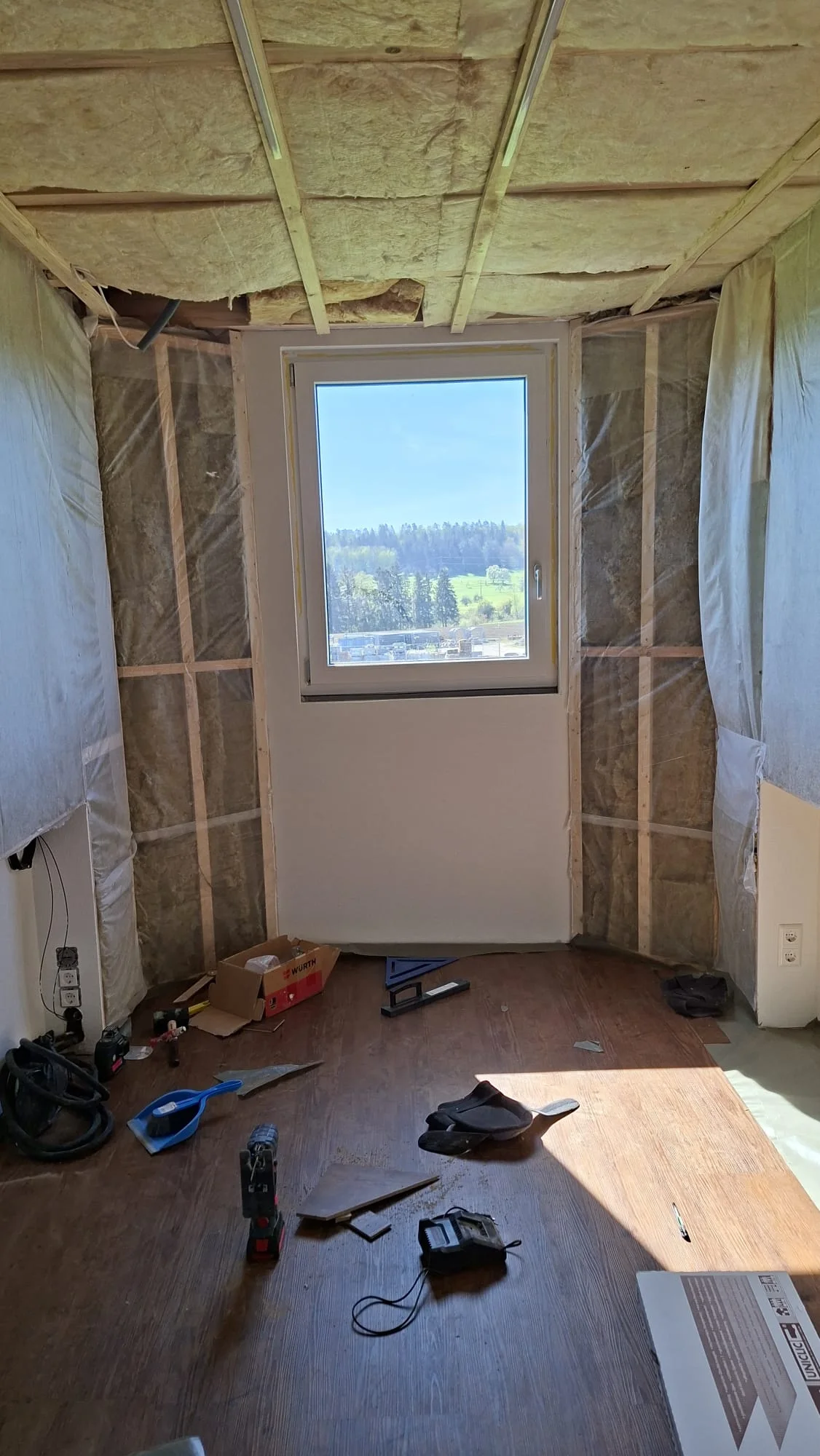

Hallo zusammen,
ich poste mal meinen aktuellen Stand mit Messungen (MDAT im Anhang). Raum ist 2,70 × 5,00 × 2,66 m.
Vorne sind Eckabsorber hinter den Lautsprechern gesetzt, Erstreflexionspunkte seitlich behandelt, hinten im eck stehen raumhoch 60x50cm Bassfallen mit Glaswolle (nicht auf den Fotos). Hinter den Bassfallen nochmal Helmholtzkästen, welche die 30Hz Mode noch etwas bekämpfen. Die Decke ist komplett 60cm hoch mit Glaswolle gefüllt.
In den Messungen zeigt sich ein deutlicher Einbruch um 100 Hz.
Meine Fragen dazu:
  1. Die KH 310 stehen frei vor der Frontwand, kein Baffle Mount. Kann der Dip daher kommen – und würde Baffle Mount das beheben?
  2. Oder liegt die Ursache woanders?
Über Einschätzungen, gerne direkt an den Messungen, freue ich mich sehr.
