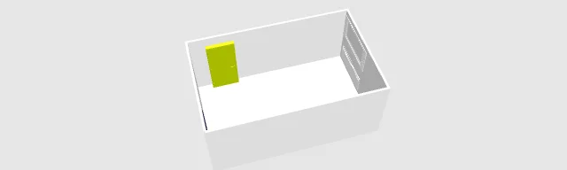

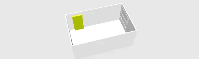

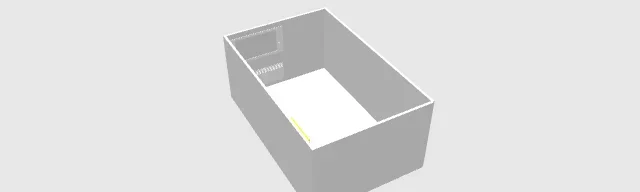

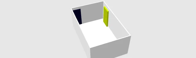

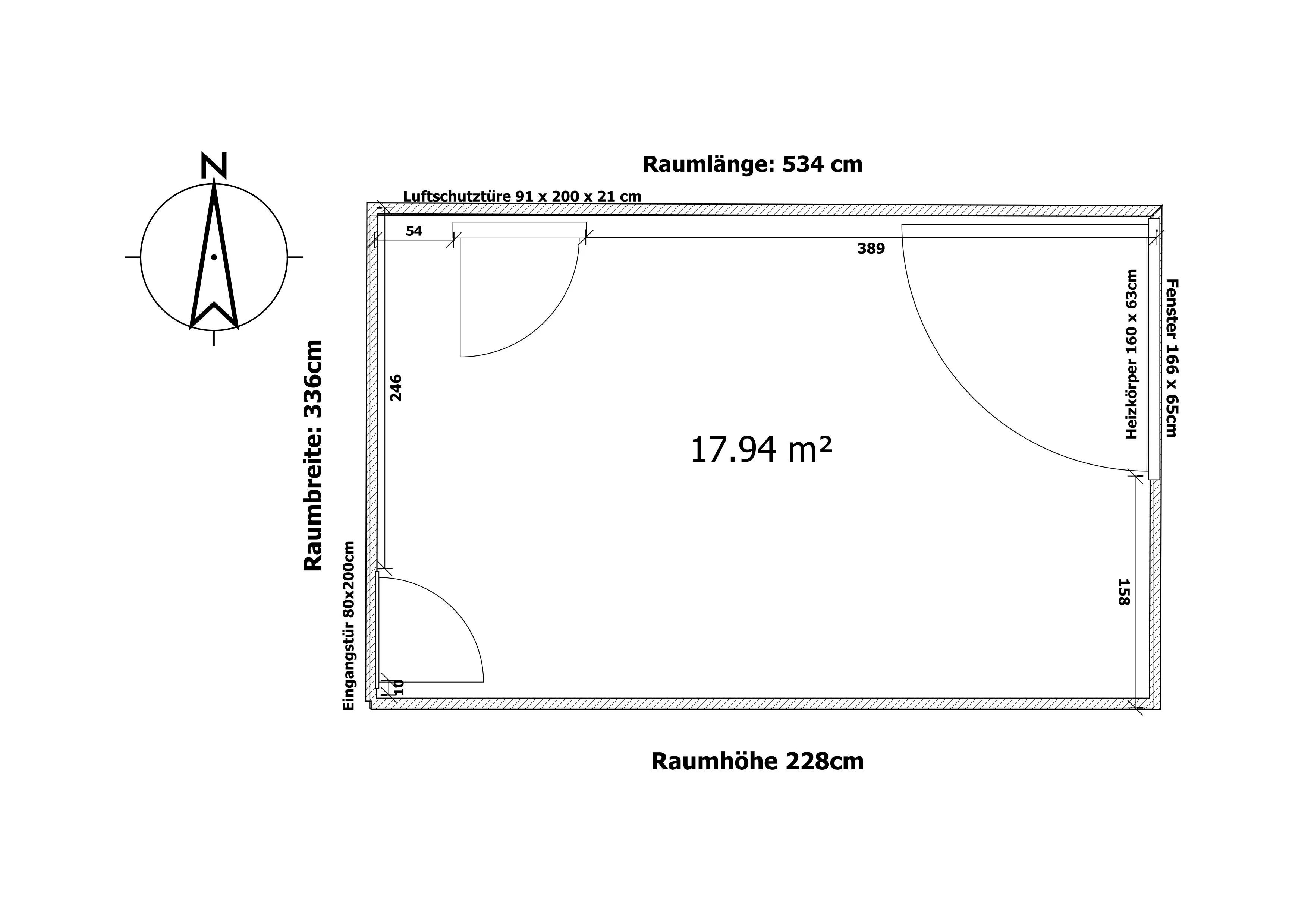

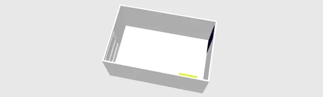

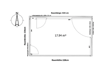

Skizze und 3D-Ansichten im Anhang.
Möchte natürlich das beste mit meinen Mitteln rausholen und möchte mich gerne etwas austauschen hier, wie ichs am besten angehen soll.

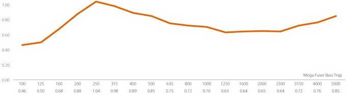

4. Basstraps (Absorptionsgrade im Anhang)
Hab bereits beim Hersteller nachgefragt, wie am besten in Raumecken anbringen. Also einfach aufeinander stellen (gesamt 180cm Höhe, Raum ist 228cm hoch) oder besser ein Modul am Boden, eins oben an die Decke und in Mitte oder wie? Bisher jedoch noch keine Antwort.
Deine Überlegungen führen zu einem typischen, völlig unhomogenen, im Höhenbereich über-, im Bassbereich völlig unterdämpften Raum. Halt so wie 95% aller Proberäume.
Auch halte ich deine Investitionen in dem derzeitigen Stadium für zum Fenster rausgeschmissenes Geld.
Schon die Dämpfungskennlinie der "Mega Fuser Bass Trap" zeigt, dass der Name Bass Trap an sich eigentlich schon den Tatbestand des Betruges erfüllt.
Du wärst besser gekommen, du hättest im Baumarkt ein paar Pakete Sonorock gekauft und sie so, wie sie sind, in die Raumecken gestellt.

Raum ist 228cm hoch
Wenn ihr nicht alle Hobbits seid, kann man da an der Decke schon mal so gut wie gar nichts machen.
Was würdet ihr machen an Betonwand?
Also wenn du wirklich was erreichen möchtest, mußt du ein wenig über Raumakustik lernen. Da führt kein Weg vorbei. Und auch REW/Messungen.
Ansonsten - wenn dir das alles zuviel ist: geh in den Baumarkt, kauf Sonorock. Dick, möglichst viele Pakete. 10-12 und mehr.
Stell die erst einmal übereinander in die Raumecken und schau mal. Kannst sie dann später auch in deinen Molton packen.
Den Gedanken an "Dämmung nach Außen" kannst du auch einfach vergessen. So funktioniert das nicht. Mit bezahlbaren/vertretbaren Mitteln kommst du in diesem Mietraum nicht weit.

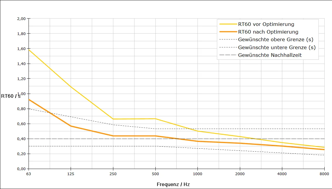

Im Anhang noch die Nachhall Werte der Hofa mit Erklärung:
"Im Anhang finden sie ein Diagramm über die Nachhallzeit RT60, sowie ein unverbindliches Angebot von HOFA-Akustik als pdf-Datei.
In besagtem Diagramm wurden auch die Bassfallen von Vicoustic berücksichtigt, die sie ja bereits besitzen. Durch den Teppichboden und die Vicousic-Elemente werden die hohen Frequenzen relativ stark bedämpft.
Das liegt daran, dass die "Basstraps" von Vicoustic laut den Messwerten auf ihrer eigenen Homepage erst in den Tiefmitten gute Absorptionswerte erreichen.
Daher empfehle ich ihnen den Einsatz von 4 HOFA-Basstraps, um auch unter 100 Hz die Nachhallzeit zu verkürzen."
Sieht ja gar nicht so übel aus, ausser dann so unterhalb 125 Hz, wenn ich das richtig verstanden habe liegen die Werte innerhalb der Toleranzgrenzen.

Von den HOFA-Basstraps würde ich die Finger lassen.
Such mal hier im Forum, da findest du einen Thread über den Aufbau der Dinger.
4 Stück sind auch arg wenig, um im Bassbereich irgendwas zu bewegen. Und für das Geld bekommst du im Baumarkt eine fürchterliche Menge Steinwolle.
Dann gehts damit weiter, dass eigentlich kaum einer wirklich RT60 mißt. RT30 ist letztlich etwas praxisbezogener, kann jedoch auch nicht mit einem ordentlichen Wasserfall-Diagramm konkurrieren.
Sicherlich benötigst du keine 1A-Abhörakustik, das ist mir auch klar.
Entscheidend ist halt, dass du deine Raumbehandlung tatsächlich im Bassbereich beginnen mußt. Das verlangt meist viel Materialeinsatz, als ein hohes Volumen an Steinwolle.
Man kann die Effektivität steigern, indem man die Steinwolle vorrangig an den entscheidenden Punkten verbaut, das sind erstrangig alle Raumkanten. Ggf. macht eine Montage mit leichtem Wand-Abstand, neudeutsch air gap, Sinn.
