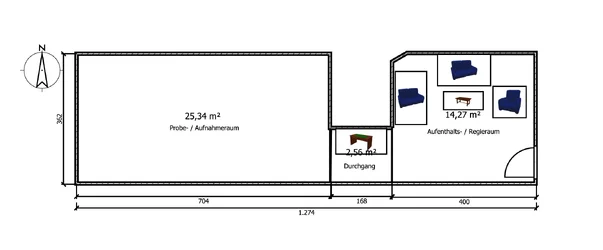

Meine frage ist nun, was genau sollte ich alles beachten? ich habe sogesehen zwei räume.
1) großer probe-/aufnahmeraum, ich schätze mal so 25-30m², und einer deckenhöhe von ca 2,50-3m. derzeit liegt hier veranstaltungsteppich (also nicht brennbar) und an den wänden hängt komplett Molton. die decke ist ebenfalls mit Molton abgehangen, allerdings so wellenartig. (ich werde gleich noch fotos raussuchen auf denen man das vielleicht sehen kann.
2) kleiner aufenhaltsraum, mit couch etc., wo aber dann natürlich die daw aufgebaut wird mit abhöre oder kopfhörern. im moment sind beide räume miteinander verbunden, es gibt keine türe o.ä. das muss ich noch genau abklären mit dem Verein, ob man da eine mauer einziehen kann, bzw so ein trockenbau gerüst .....

anbei der grundriss .... wie gesagt die maße bitte nicht beachten ich muss dasnoch ausmessen, keine ahnung ob das so hinhaut, aber gefühlt könnte das diese maße haben ...!

mit >500 euro lässt sich da für diese zwecke (probe+aufnahmeraum, kein mixing) sicherlich was vernünftiges anstellen. den zweiten raum würd ich auch nur als aufenthaltsraum und DAW abstellplatz sehen in der ihr boxentechnisch einfach _irgendwas_ reinstellt fürs bier danach und grobes abhören in der gruppe... als kontrollierte feinabhöre auf kopfhörer setzen.
miss doch nochmal genau die deckenhöhe. rundumlaufende deckenkantenabsorber könnt ich mir gut vorstellen um den bassbereich halbwegs zu beruhigen ohne platzverlust in kauf zu nehmen (25m ist ja jetzt nicht sooo rießig für nen proberaum, da will man keine großen superchunks in die ecken pappen). einen teil des moltons kann man sicherlich dazu wieder-verwenden um ein paar flatterechos aufzubrechen, für den großteil der breitbandarbeit wüd ich aber eher auf ne mischung aus fixen absorbern und ein paar stellwänden setzen und den großteil der wandflächen vom molton frei machen. für vocals könnt ihr dann den raum mit den stellwänden trockener gestalten und beim proben/gemeinsam aufnehmen der band diese als gobos verwenden.
wenn akustische insrumente aufgenommen werden solltet ihr unbedingt auch diffusoren einsetzen.

Wie gesagt morgen bin ich im raum, und werde den dann nochmal genau ausmessen (Maße) und dann nochmal einen genauen plan machen, auch mit derzeitiger Stellweise von unserem equipment ...
