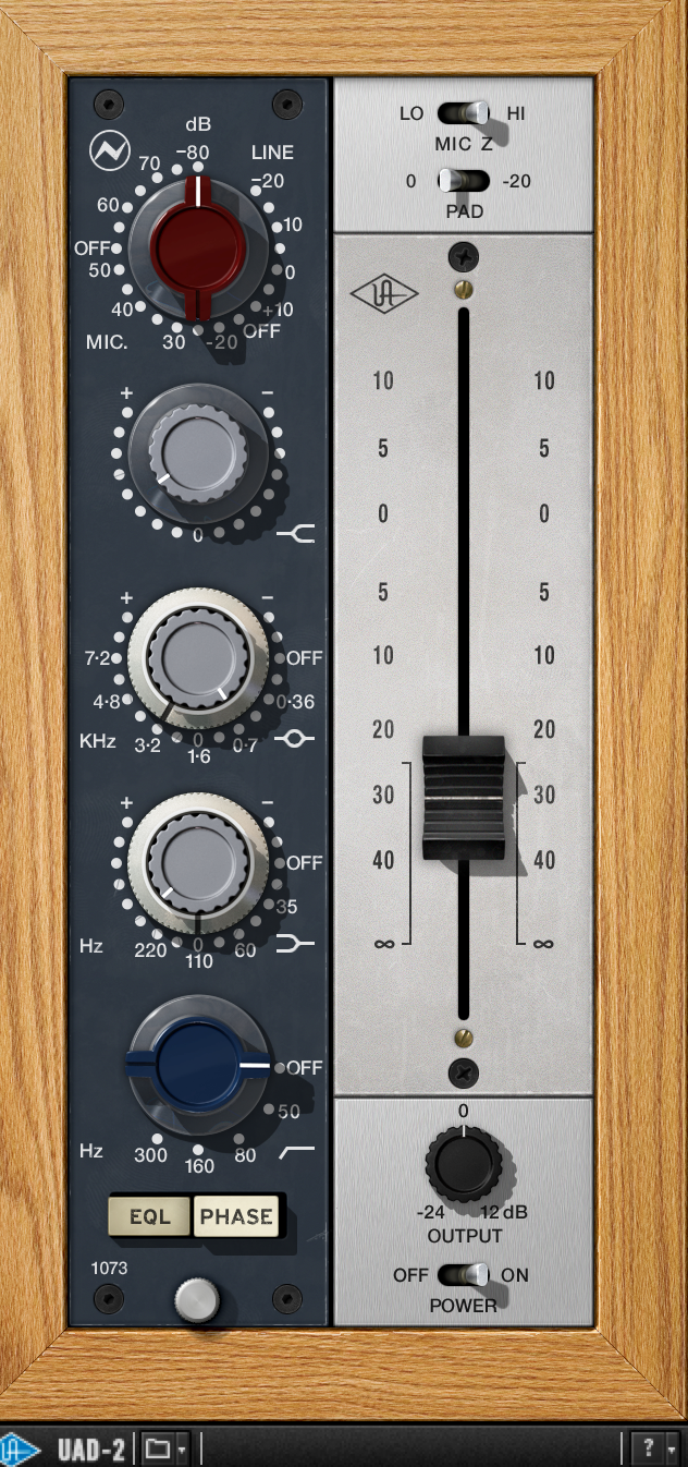

Ich nehme mal an, er meint Vorverstärkung. Kann schon mal nicht sein, dass zum Beispiel bei dem Neve 80 dB eingestellt war. Wenn ich da bei meinem Neve mache, dann kommt da nur noch üble Verzerrung raus. Mal abgesehen davon, dass es nicht 80 dB sind, sondern -80 dB:
das ist Mic Preamp maximal Verstärkung. Und so hört sich das an:
Ich schlage vor, Anleitung lesen..... (;

Klingt das geil
100% weiß ich wie man die preamps benutzt und 100%, Plugins sind an Plugins sind auch aktiviert, ist auf Mic einstellt und rein auf volle Pulle ... da kommt nichts.
Komisch irgendwas stimmt da nicht
Glaube ich nicht. Sonst müsste ja das Ergebnis bei Dir das gleiche sein.

The Input Gain control (aka the “Red Knob”) adjusts the input gain for both the mic preamp input and the line input. The gain parameter being controlled (mic or line) is switched by clicking the MIC or LINE text buttons, or by clicking the desired value in the other gain range.
Bitte beachten:
Important: Use caution when switching to Mic from Line, as output levels can increase significantly (as they would with any hardware preamp).
Da fliegen Dir die Boxen um die Ohren..... (;

Hab den pad eingeschaltet und den Output runter geregelt ... und ja nix ist an aber es wird einfach nur lauter... Wenn ich es im Unison slot benutze funktioniert es aber ohne Probleme
