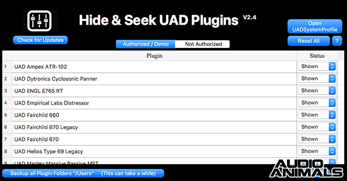

Jemand vielleicht das hier schon mal ausprobiert?
Hatte ich schon mal, war eigentlich auch ganz cool. Ich meine aber (ist schon paar Tage her), dass man das nach jedem UAD-Update wiederholen musste.
