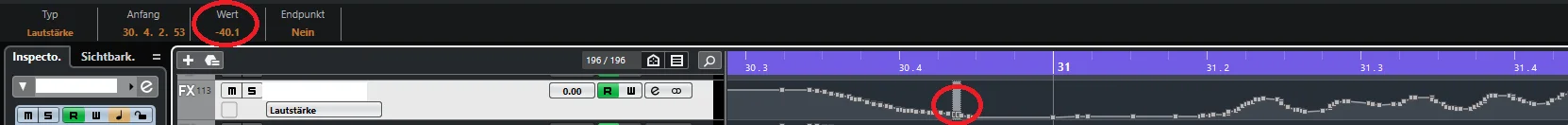

kann man sich in Cubase die VST Parameter Werte in der Automationsspur anzeigen lassen?
So dass statt einer Zahl zwischen 0 und 100 die "echten" Parameter-Werte stehen, bei den Automationspunkten?
Rein theoretisch müsste das doch möglich sein, schließlich kommt die entsprechende Info ja in Cubase an, wie man in den Spuren sieht (rote Kreise). Doch auch das Verändern von Parametern per manuellem Eintippen geht nur innerhalb der 0 bis 100 Skala, in dem "Wert"-Feld (gelber Kreis).
Habe ich in den Einstellungen etwas übersehen, oder kann man wirklich nicht a) in den Automations-spur-punkten die "echten" Werte sehen, und b) diese "echten" Werte manuell bearbeiten? Ich denke, dass bei einigen Automationen wie Frequenzen, oder note-pitch werten es um einiges sinnvoller wäre, auf die 'echten' Werte zu schalten, falls das geht. Dann muss man nicht ständig im Kopf nachverfolgen, welche Zahl von 0 bis 100 nun genau -3 semitones entspricht, usw..

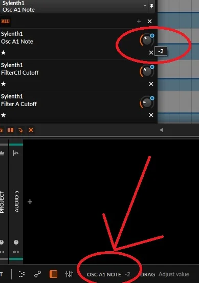

Ich sehe gerade, in Cubase ist es ja noch um Welten besser als in Bitwig. In Bitwig wird erst gar nicht der echte Wert angezeigt. Erst, wenn man mit der Maus über dem Drehregler der entsprechenden Automation schwebt, kommt ein kleines Tooltip, haha! Bescheuert!

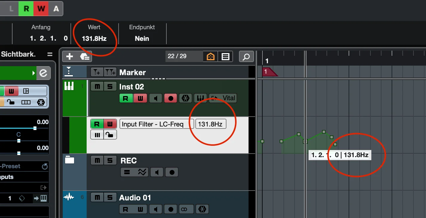

Auch bei Plugins von Fremdherstellern zeigt Cubase bei mir zum Teil die "echten" Werte an.
Beispielsweise "Pigments" und "Vital" melden Cutoff-Frequenzen in Hz und Hüllkurvenzeiten in sec. Ich sehe diese Werte dann auch in der Automationsspur und der Infozeile.
Ich denke mal Cubase zeigt ganz einfach genau das an, was das Plugin meldet.
Vital meldet z.B. Pan-Werte von -100% bis +100% während Pigments das Panorama als Wert von 0.00-1.00 an die DAW rausgibt obwohl im GUI dort ebenfalls Prozentangaben stehen.
Die Ursache deines Problems ist also auf Seiten von Sylenth zu suchen, nicht bei Cubase

Was ich aber nicht verstehe: die echten Werte scheinen doch ausgegeben zu werden, siehe das Bild im ersten Post mit den roten Kreisen. Die Werte, die dort am Anfang der Spur ausgegeben werden, sind sogar live aktualisiert, sobald der Wiedergabekopf über die Automation fährt. Das wechselt dann zb entlang der automation von -1 semitones zu -7, bei der note-pitch-automation. D.h. sylenth1 (und andere vsts) geben da was aus, was von cubase aber dann nur links ausgegeben wird, nichts in der automations-lane.
Wenn es eine technische Limitation gibt, dann vermutlich nicht, dass das VST nicht die Werte ausgibt (denn das tut es ja offensichtlich). Sondern vielleicht brauch das VST tatsächlich Werte von 0 bis 100 als Feedback von der DAW? Und das ist dann der Grund, warum Cubase innerhalb der Automations-Spur und im Wertefeld nur eine Skala von 0 bis 100 beibehält? Nur so eine Vermutung.

Das ist cool, und würde ich mir auch so wünschen - liegt wahrscheinlich am entsprechenden Plugin. Welches ist das, womit es geht?
es liegt an der Plugin-Version.
Die VST2-Version zeigt mir auch , wie bei Dir, Werte zwischen 0 und 100 an.
Mit der VST3-Version klappt es:
Scheint tatsächlich so zu sein
Ich habe das gerade mit "Addictive Keys" getestet, weil ich das in beiden Varianten (VST2 + 3) bei mir gefunden habe.
In der Vst2 Version wird der vom Plugin gesendete Wert nur im Spurheader richtig angezeigt. Die Infozeile und das Popup zeigen nur 0-100 Werte
Mit Vst3 klappts.
