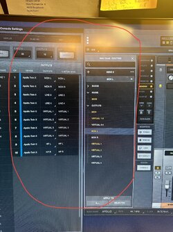

Guten Tag,
Kann jemand mir bitte bei Luna und Twin X Duo helfen?
Ich möchte den Signal vom voraufgezeichneten Vocal-Track durch Line Output 3 zu einem ext. Effekt senden und der Return durch Mic/line 1 routen.
aber ich konnte in Ouput-Liste in Luna diesen Line Output 3 nicht finden, obwohl sie in Console-Setting da sind :(
Wie kann ich es machen?
Ich habe Alt Count auf 0 und I/O matrix auf Default und Automatic eingestellt.
Vieln Dank.
