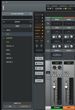

Das ist ein leeres Project mit nur einem Bus. Name FX Ext Send. Sobald man dann da unten af OUTPUT Main klickt erscheint auch der Routing Bereich. Main ist allerdings für einen reinen Send zu einem ext Output ungünstig. Damit will man ja nur senden. Oben Links sieht man dann auch, dass im Routing Bereich MAINS für diesen Bus ausgewählt ist. Das gehört da nicht hin, da man das Signal ja nicht direkt auf Main haben will. Also dem physikalischen Ausgang zu MON OUT hinten am Apollo. Dazu klinkt man dann auf den hellgrau hinterlegten Bereich mit der Beschriftung MAIN auf das x:
Sieht dann so aus:
So geht er nicht mehr auf Main. Ein reiner Send also, mit dem man Signal über einen Send Regler an 3 + 4 schicken kann.
