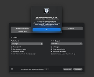

ich habe Probleme mit meinem Audio Interface in Logic. Es ist das UAD Apollo Twin X angeschlossen an einen iMac Late17 mit OS Ventura. Bis vor einiger Zeit hat alles noch einwandfrei funktioniert. Dann hatte ich vor ein paar Wochen die neueste Logic X Version aufgespielt. Entweder sind dabei die Routing Einstellungen verstellt worden oder es gibt einen anderen Grund für die jetzigen Probleme.
Wenn ich einen Song in Logic abspiele, dann höre ich den Ton normal über die Monitore. Schliesse ich vorne am Audio Interface dann die Kopfhörer an, hab ich entweder a) keinen Ton über die Kopfhörer oder b) ich höre die Monitore und die KH gleichzeitg, was ja nicht sein soll. Bevor die Probleme aufgetauscht sind, hab ich einfach am Apollo die Taste gedrückt, wo man zwischen den Monitoren und den KH umschalten konnte. Doch irgendwie scheint die Taste nun ohne Funktion zu sein.
Die KH sind es nicht da ich verschiedene habe und es bei allen gleich ist. Der 6,5 Klinken-Adapter ist es auch nicht, da ich da mindestens 5 Stück habe und auch bei denen ist es immer das gleiche.

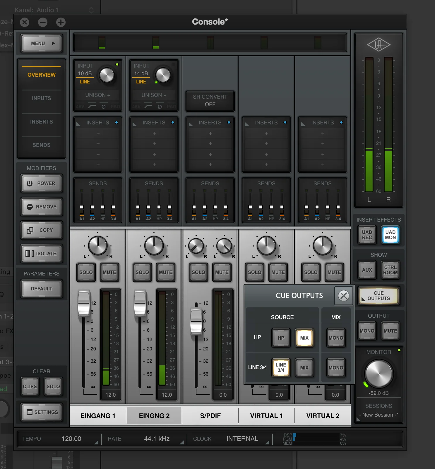

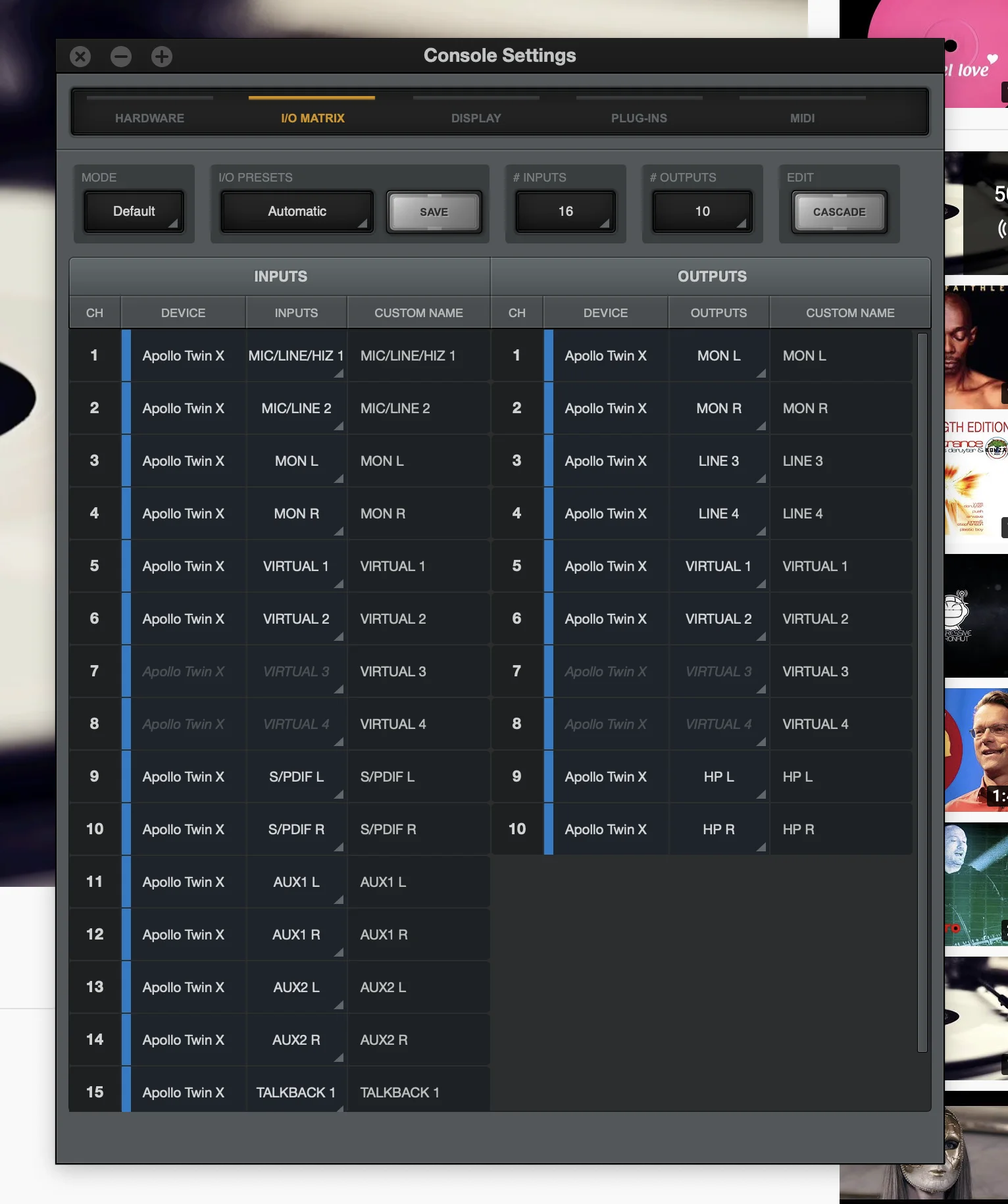

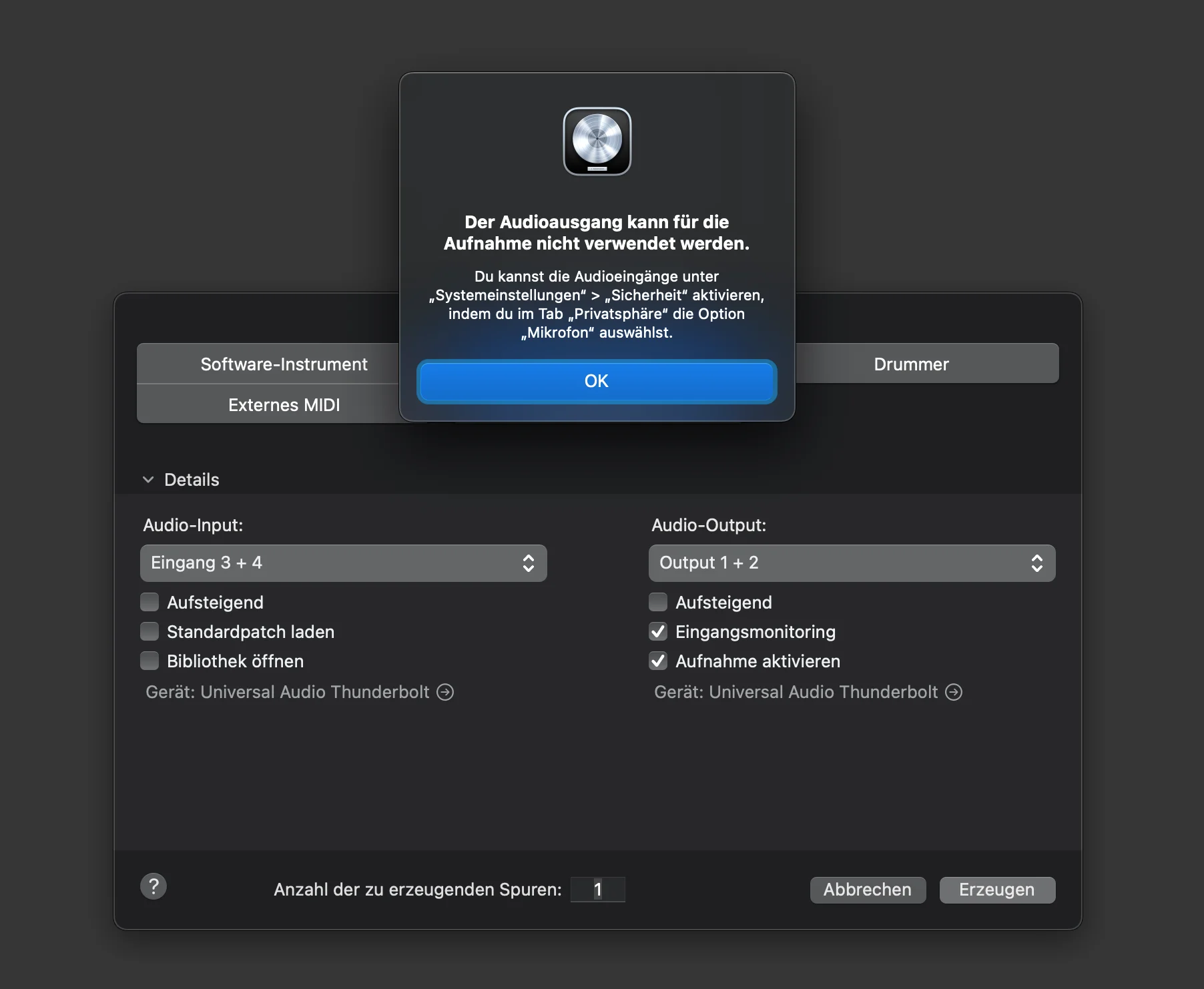

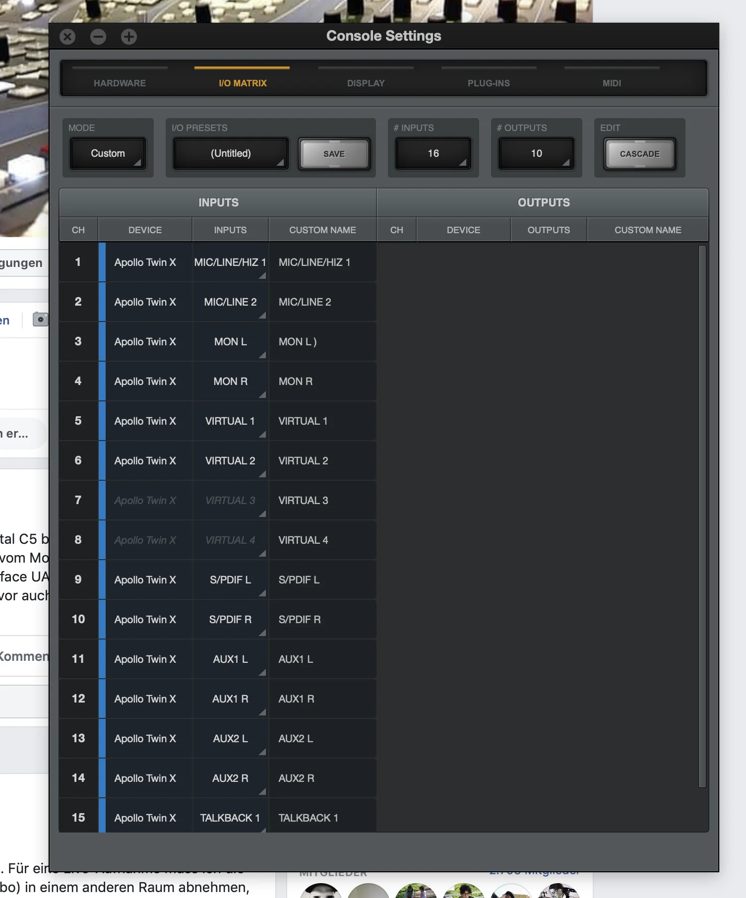

Ich bin dann bei Logic über Einstellungen in "Audio". Dort wird das Apollo richtig erkannt. Allerdings stimmen die Einstellungen bei Output nicht mehr. Das gleiche Problem gibt es in der Software Konsole von UAD. Auch da stimmt das Routing nicht mehr. Ich habe also versucht alles so einzustellen wie es vorher war - ich hatte Screenshots gemacht, aber irgendwie funktionieren die KH immer noch nicht oder eben nur zusammen mit den Monitoren.

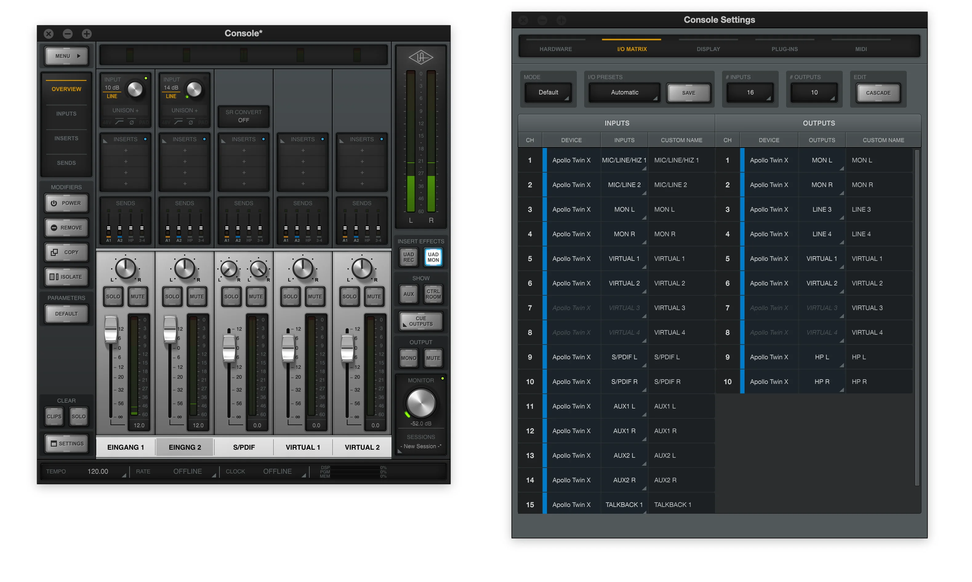

Könntest Du ja mal hochladen. Vielleicht sieht ein Apollo-User etwas?

Falls also hier jemand ein Apollo hat und eventuell sogar das Twin X wäre ich sehr dankbar, wenn man mir beim Routing behilflich sein könnte. Ich hänge mal ein paar Screenshots an wie es vorher eingstellt war. Wie gesagt weiß ich nicht mehr genau, wie das ging.
