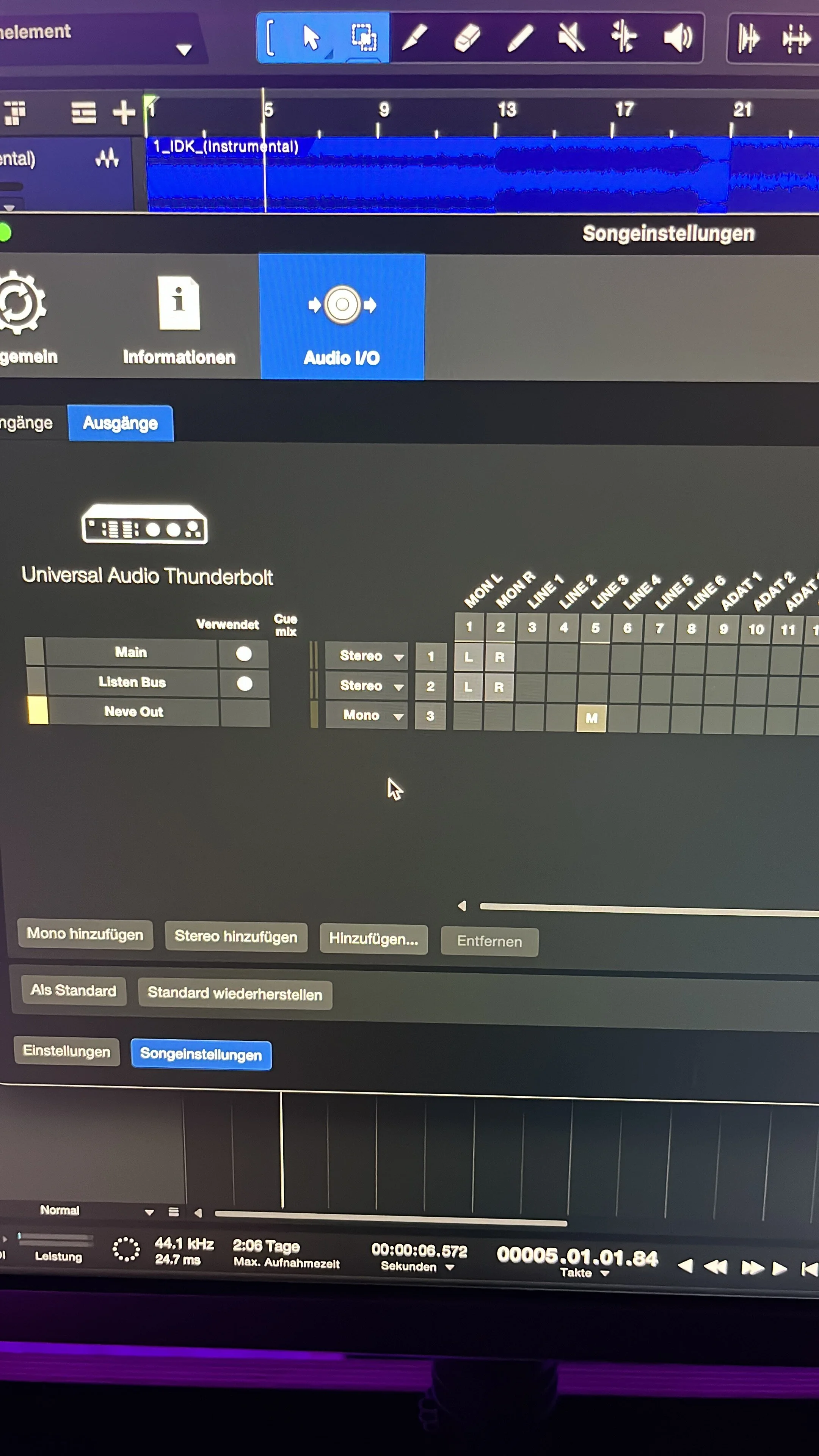

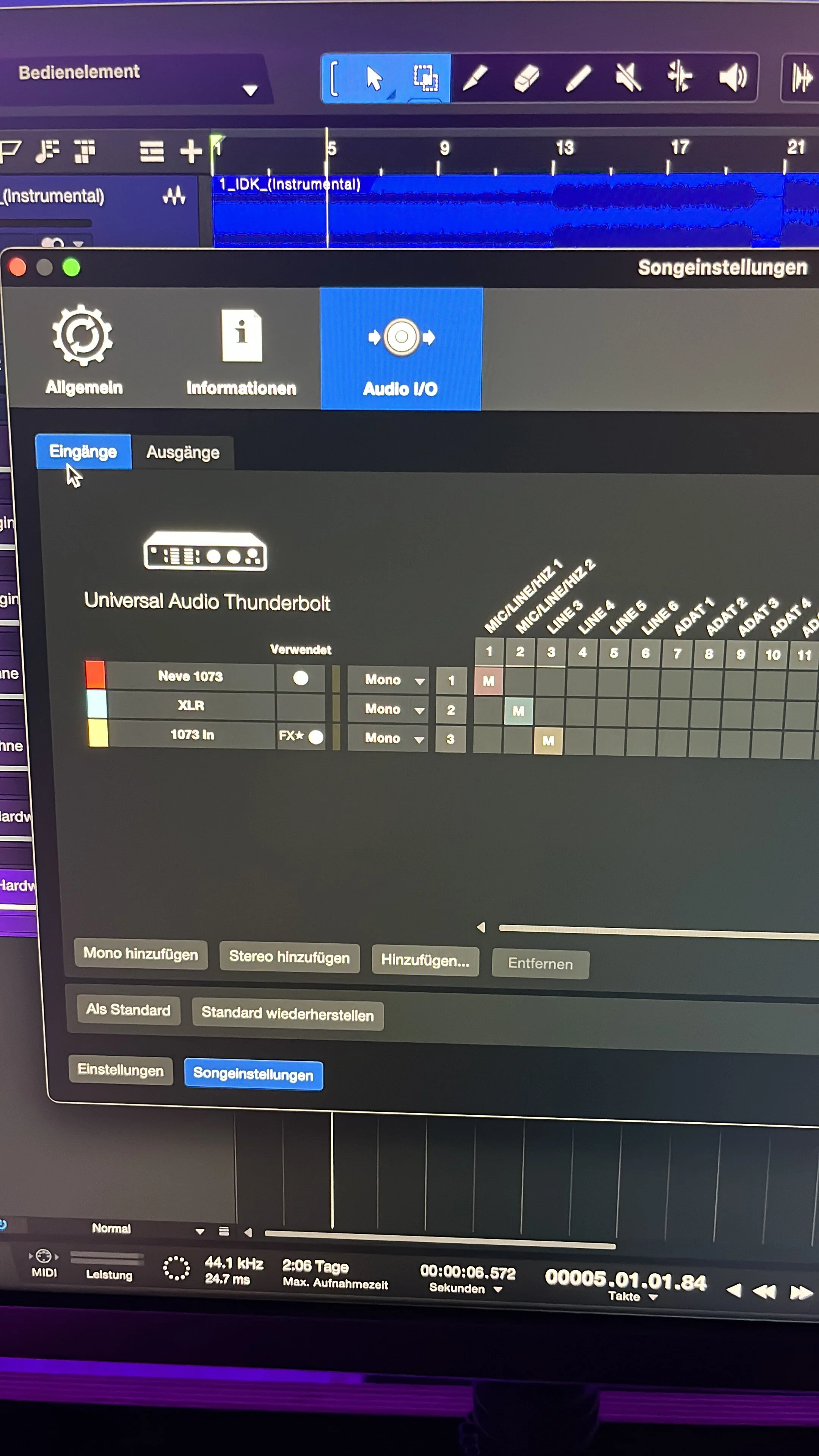

In Studio One sehen meine I/O Settings so aus:
Habe dann Pipeline auf der gewünschten Spur geöffnet und den In und Output ausgewählt. Leider bekomme ich beim Neve kein Signal.
Habe ich einen Fehler gemacht oder liegt das an den Kabeln? (Auch irgendwelche Klinkenkabel genommen)

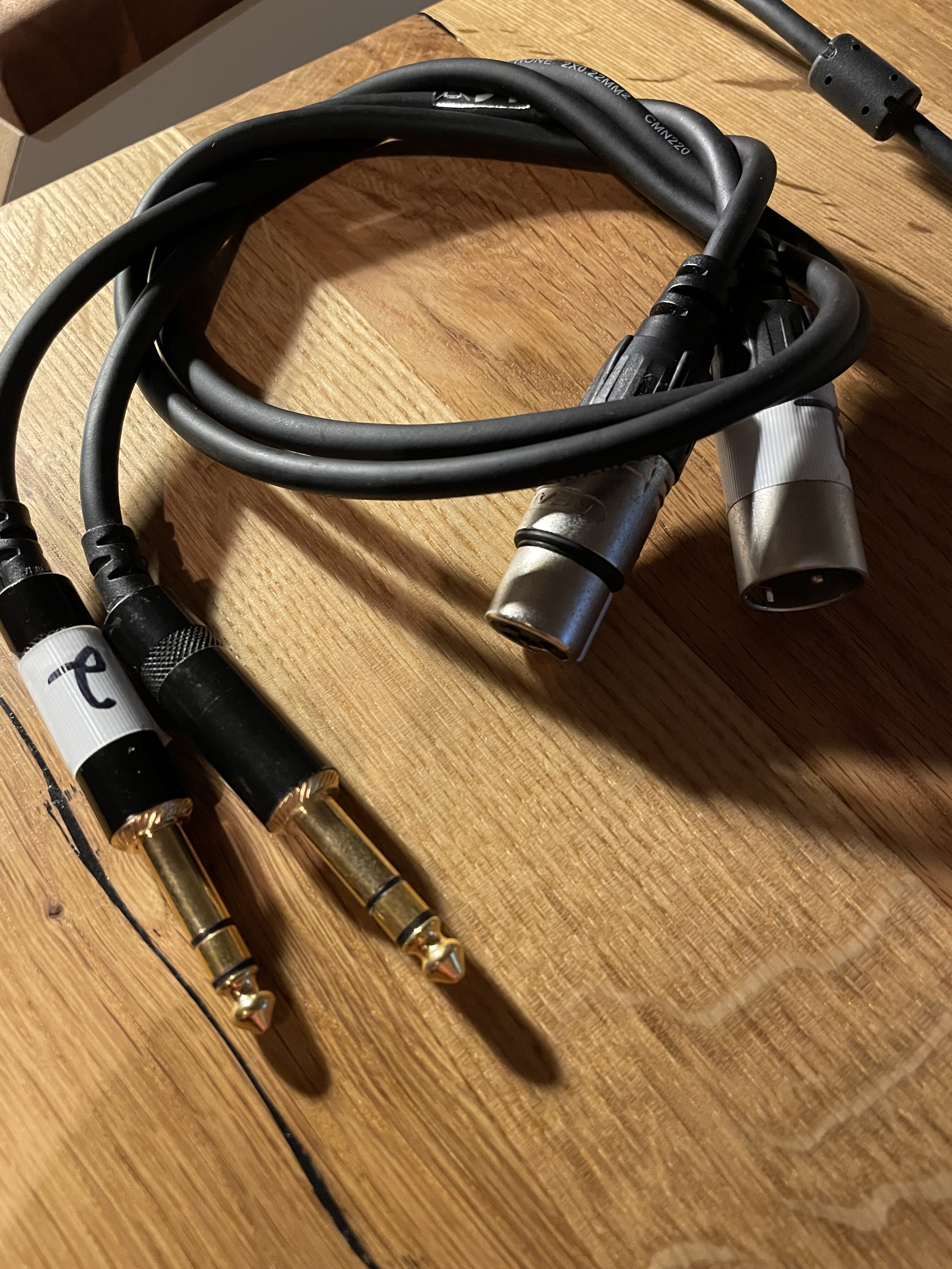

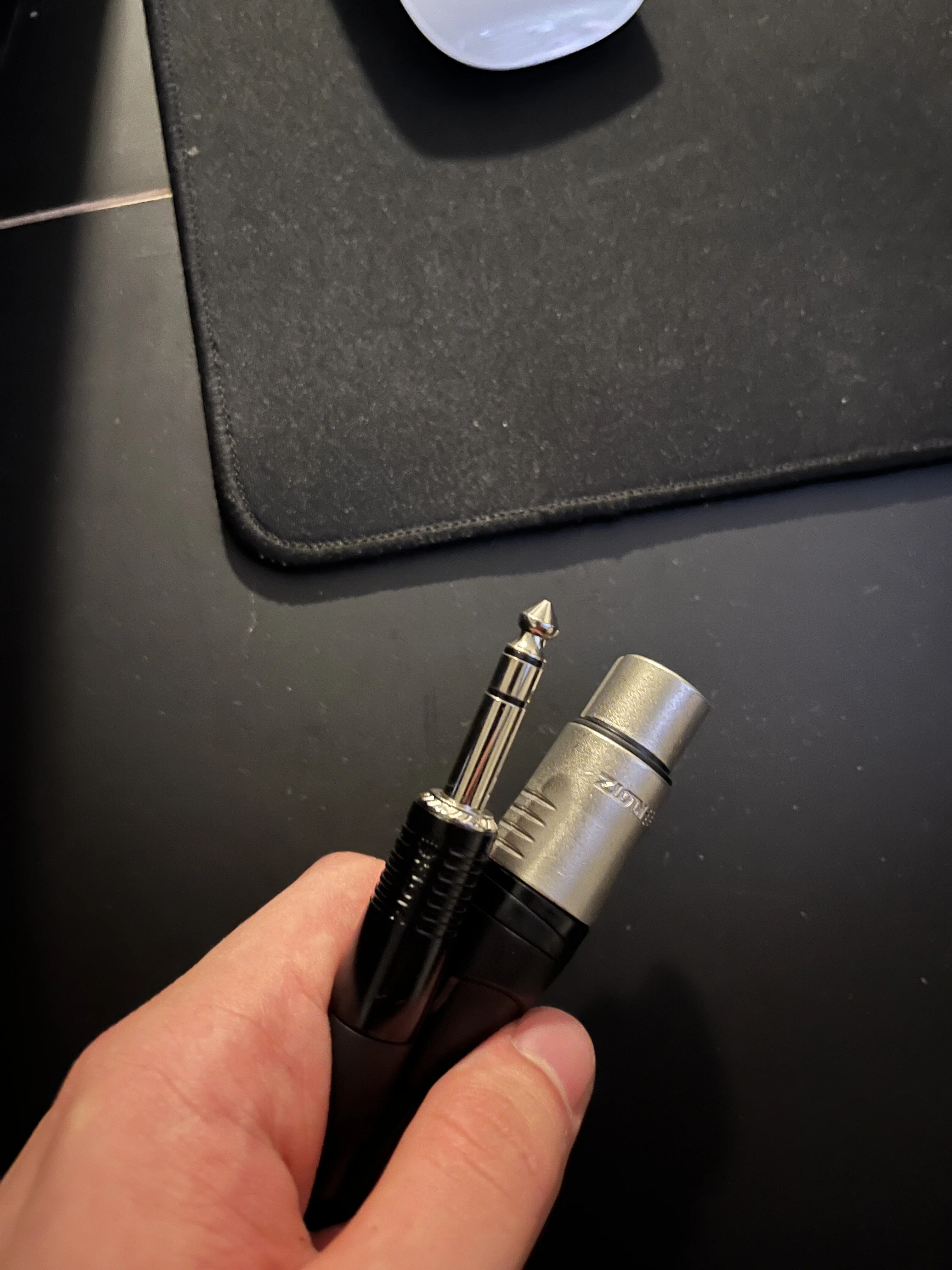

Habe mir eben extra ein neues Xlr auf Klinke kabel bestellt. Die xlr seite geht in den output vom neve und die klinke in line in 1 vom apollo. Wenn ich damit aber was recorde, klingt es ganz anders als per xlr. Es werden gefühlt keine Höhen übertragen. Das Signal ist auch viel leiser.
Woran könnte das liegen?
Nimm nur besser kein Gitarrenklinkenkabel, sondern eine Linekabel ;) Die von Cordial nehme ich meistens. Reichen völlig aus.

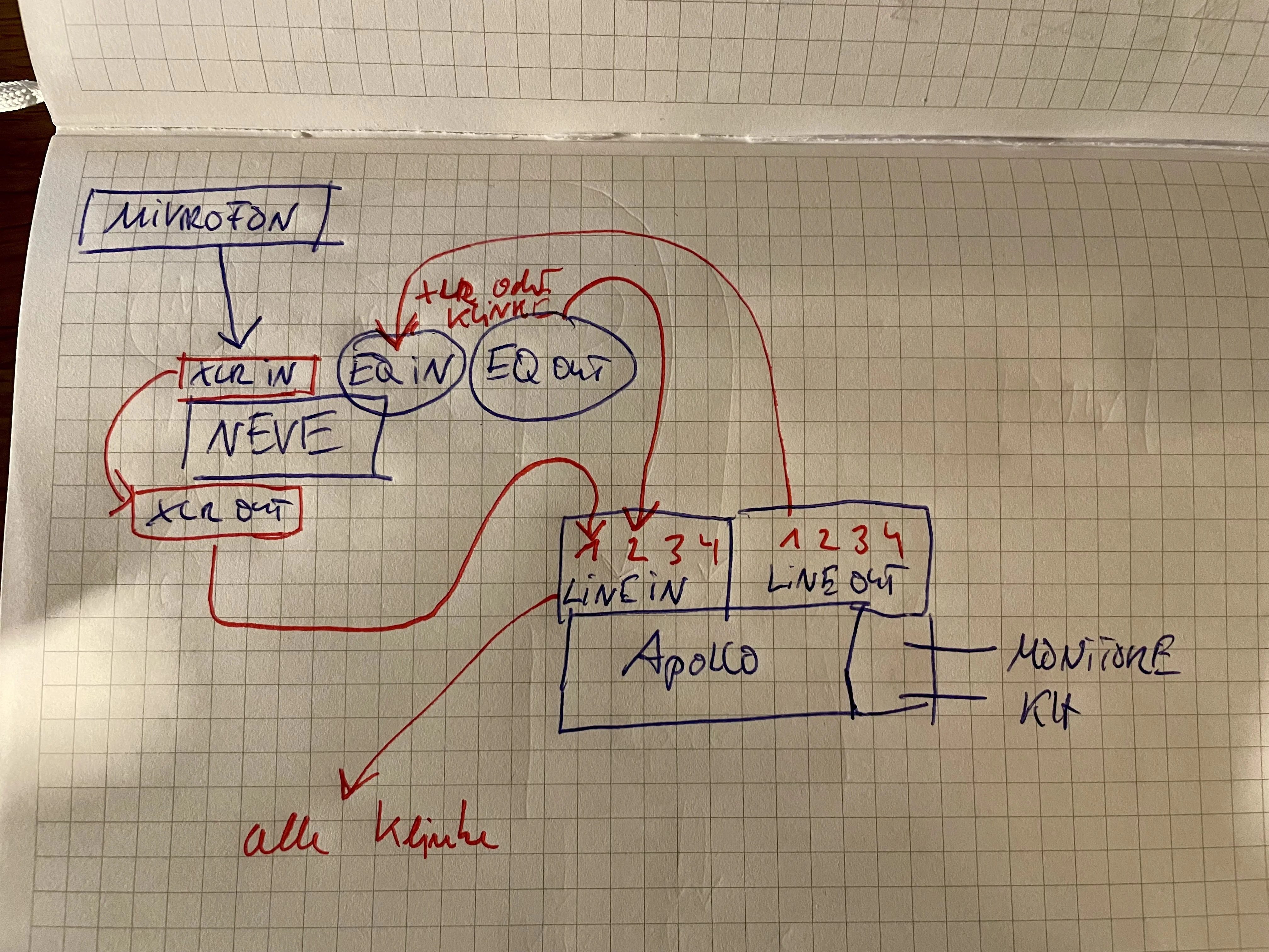

Keine Ahnung, was Du da machst. Den Neve Preamp würde ich so mit der DAW verbinden:
XLR Out Neve > Line In Apollo.
Dann den EQ einzeln mit dem Apollo verbinden: Line Out Apollo > Neve Line In > Neve Line Out > Line In Apollo

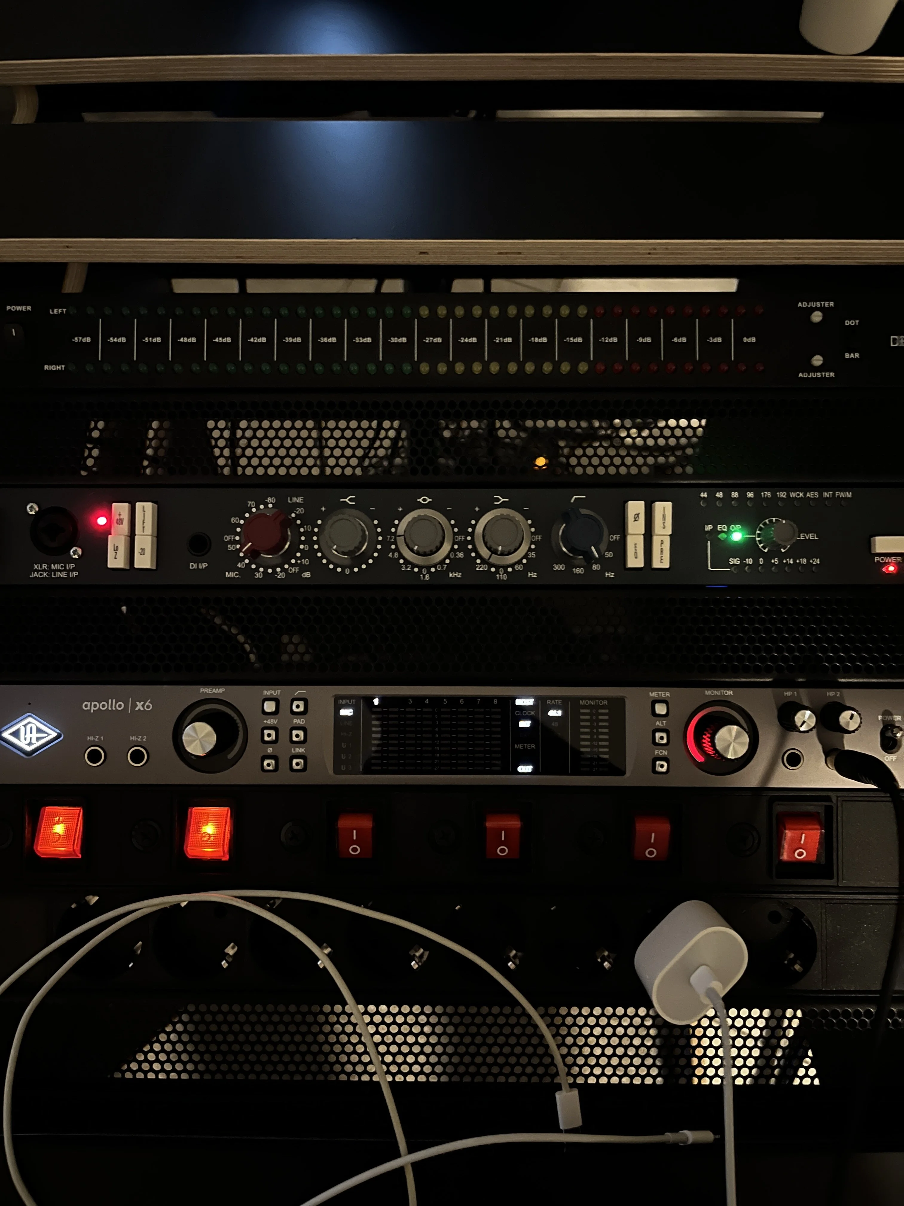

Habe den Fehler gefunden. Liegt tatsächlich am Neve.
Sobald ich den Eq einschalte, wird das signal dumpf. Vermute dass der high shelf regler kaputt ist und quasi immer komplett nach rechts gestellt ist, egal wie man ihn verstellt.
Kannst Du mal bitte die Einstellungen von der Vorderseite Deines Geräts posten (am Besten einfach ein Foto machen)?

Habe rausgefunden, dass das high shelf band wie ne Art Wackelkontakt hat. Hab etwas daran gewackelt, jetzt funktioniert erstmal wieder alles wie es soll. Mal schauen wie lange.
Ok, das darf natürlich nicht sein. Hast Du neu gekauft? Dann umgehend reklamieren.
