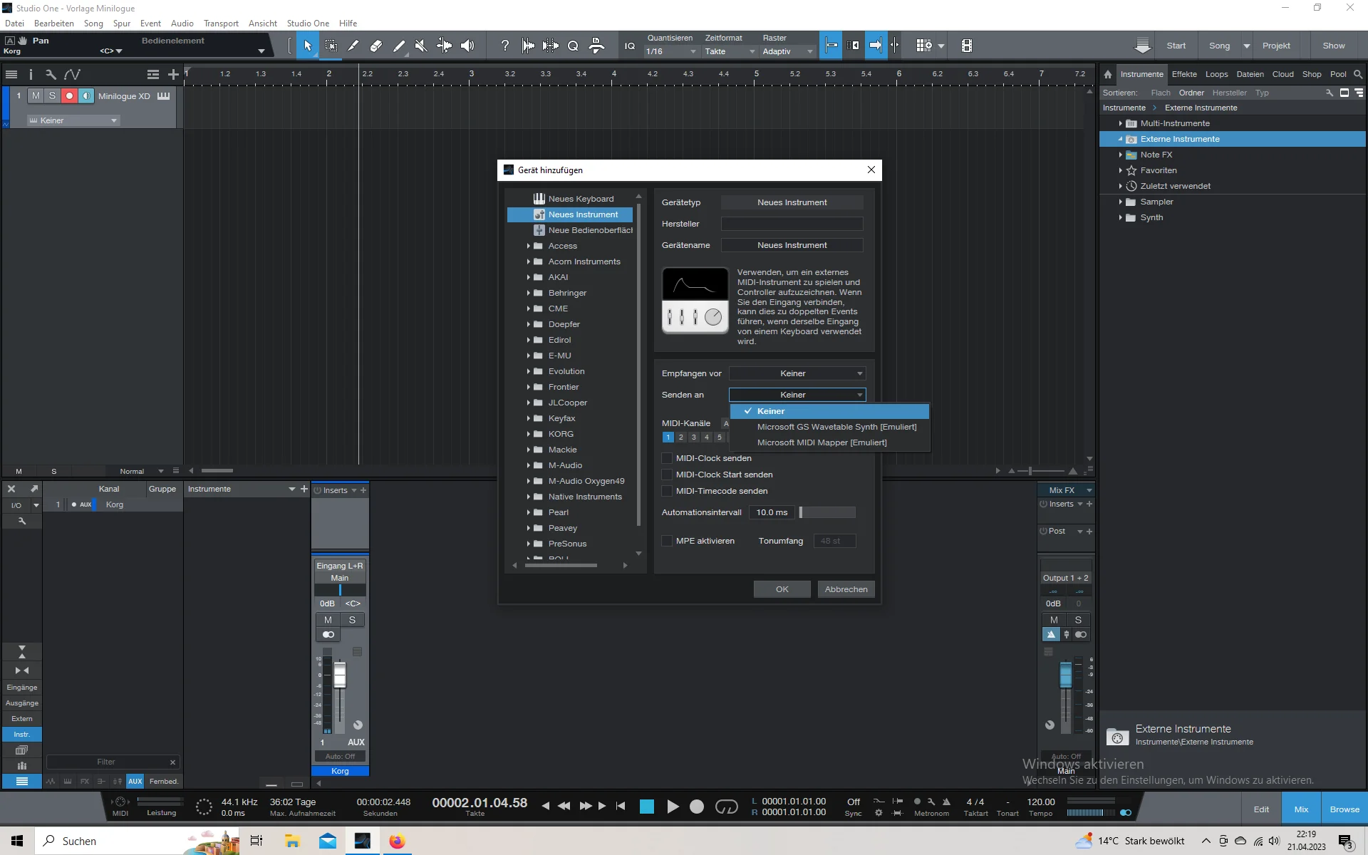

Hey danke für eure hilfreichen Antworten, hat vieles geklappt! Jetzt häng ich noch an einer Stelle: Um mein Synthi auch aufnehmen zu können muss es in der Liste "Senden an..." auftauchen, wie krieg ich den da rein? Lg
Mit Studio One kenne ich mich nicht aus aber was du dort versuchst einzubinden, ist MIDI über USB. Der Korg muss einen Treiber haben. Den musst du vorher installieren und dann wird er dir im Studio One als MIDI Gerät angezeigt. Das müsste dieser hier sein:
Dann ist dein Korg aber nur seitens MIDI verbunden. Audio über USB hat dieser Synthesizer nicht. Edit das heißt, du kannst Audio nur analog anschließen.
