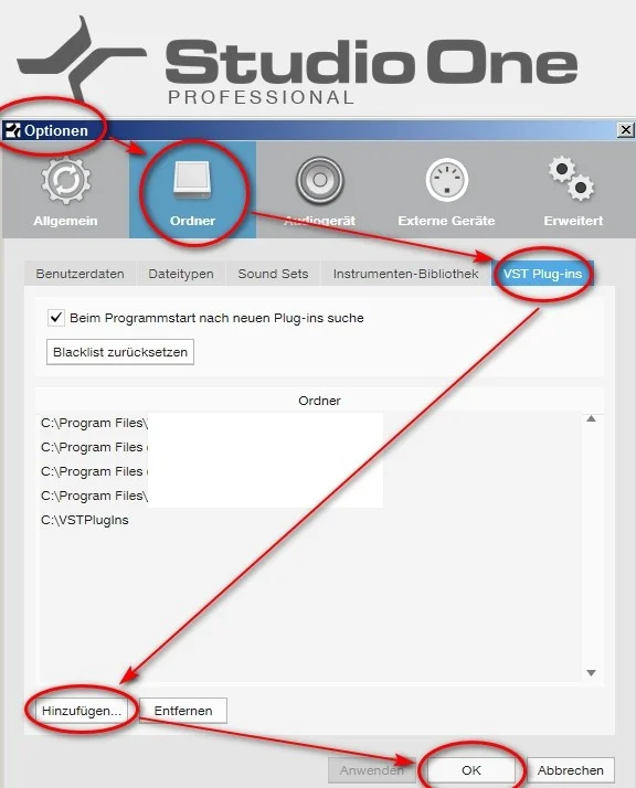

S1 ist in manchem oder vielem kritikwürdig, aber kann nur die Ordner scannen, die vom User (selbst) vordefiniert sind. Das ist wichtig zu wissen. Ansonsten müsste S1 ja das gesamt Dateisystem durchsuchen.
Leider platziert die Setup-Routine, auch von einigen bekannten Herstellern, das Plugin an Stellen, die man nicht gerade erwartet. Das hatte ich z. B. mit WAVES erlebt. Da bleibt nur, schon bei der Installation auf den entsprechenden Pfad zu achten oder die fehlgeleitete Datei in einen bekannen VST-Ordner zu schieben oder eben den noch nicht einbezogenen Ordner in S1 zuzuweisen:
Das ist mir schon klar. Aber alle anderen Plugins in dem genannten Verzeichnis wurden problemlos erkannt. Also hat S1 bereits vorher auf diesen Ordner zugegriffen. Sonst hätte ja das Umbenennen der Datei alleine ja auch nichts gebracht.
