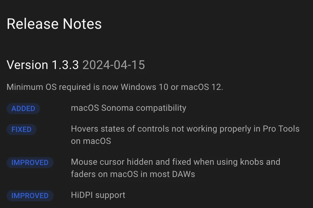

Das Problem mit den Native-Instruments FX-PlugIns scheint mit dem aktuellen Update von NI jetzt behoben zu sein. Die Grafik ist bei laufendem Projekt zwar noch nicht ganz so flüssig wie in anderen DAWs, aber schon erheblich besser als vor dem Update.
