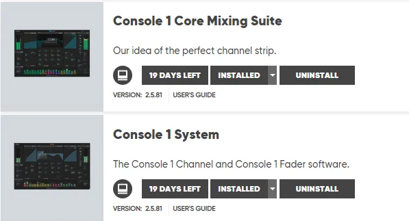

Problem gelöst: Ich hatte die Console One 2018 schon mal getestet. Die Demoversion war natürlich abgelaufen. Seit erneuter Freischaltung funktioniert das System einwandfrei. Die Console 1.dll befindet sich im Ordner C:\Program Files\VstPlugins\Softube. Es müssen also 2 Plugins installiert werden..
