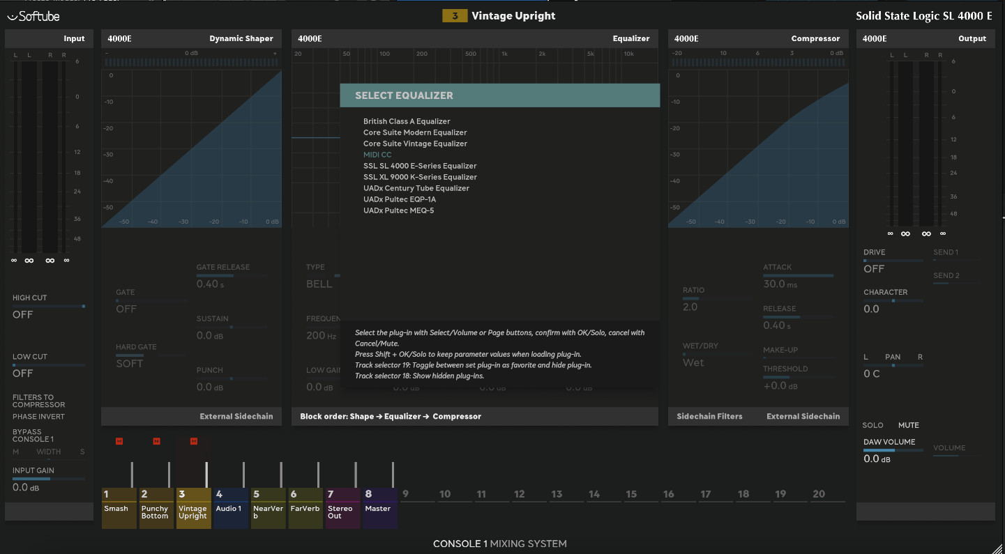

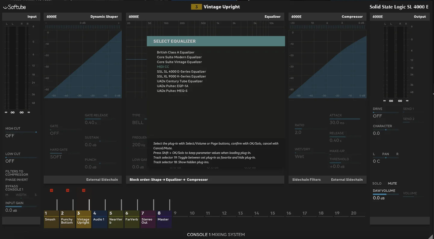

Generell kannst Du die Konsole (an der Console mit Untermenü oder im Console-OnScreen-Display-Programm) auf einen Midi-Controller-Modus umschalten. Dann werden nicht mehr die Softube-Plugins gesteuert, sondern die Console sendet Midi-Befehle, mit denen Du ein Makro ansteuern könntest.
Methode 2 (kann ich wegen der älteren Console nicht testen)
Kanalweise kannst Du einstellen, ob der Controller einzelne Reglergruppen für das Softube-Plugin verwendet oder damit Midi-Controller sendet. Also wählst Du z.B. bei einem der beiden Equalizer "Midi CC". Wenn Du jetzt auf diesem Kanal bist (wo das Plugin so eingestellt ist), kannst Du Control-Change-Befehle senden.
Auf anderen Kanälen könntest Du aber trotzdem mit diesen Reglern einen EQ kontrollieren.
Ich kann das hier zwar per Screenshot zeigen, aber mit der mkII funktioniert das nicht. Allerdings würde ich da auch Ruckzuck den Überblick verlieren, glaube ich.
