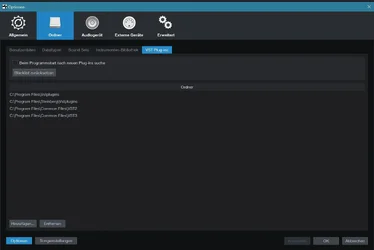

Hallo zusammen,
ich benutze die aktuelle Version von Studio One Pro. Leider musste ich einige Programme neu installieren und seit der Neuinstallation wird mein Spark Plugin nicht mehr erkannt. Ich habe die Plugin Ordner im Pluginmanger korrekt angegeben. Das Plugin wird mir zwar im Explorer von Presonus angezeigt. Aber wenn ich den Spark in den Arbeitsbereich ziehe passiert gar nichts. Ich habe schon mehrfach deinstalliert und neu installiert aber nada, nichts passiert. Hat jemand noch eine Idee? Danke vorab.

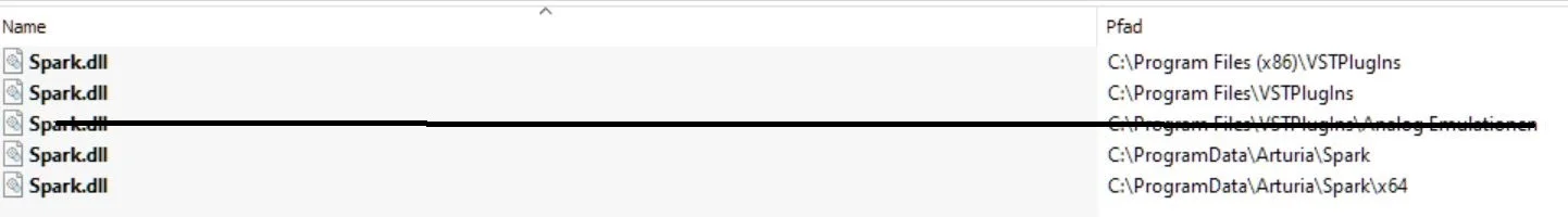

hier noch ein Bild, wo die .dll verteilt ist.

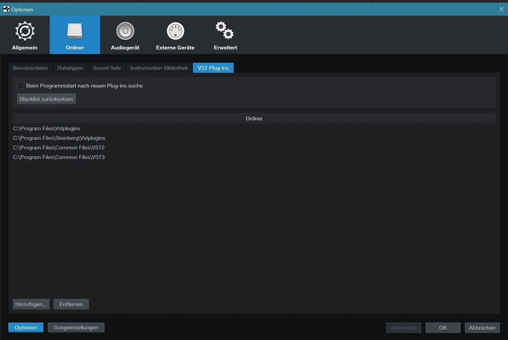

Studio one erkennt seit kurzem neu installierte vst3 plugins bei mir nicht mehr.
Die hier angeführten Hinweise haben bisher leider nicht geklappt.
auch wenn Du die hier angegeben hast!?
Ja.
