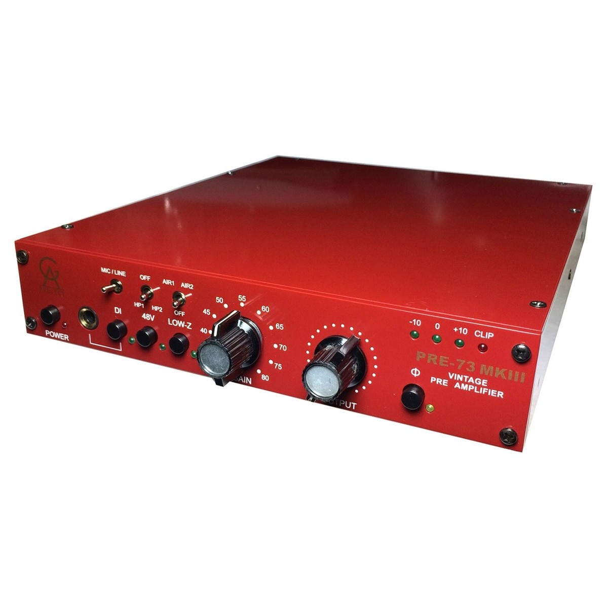

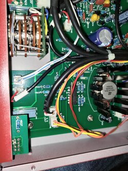

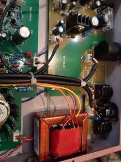

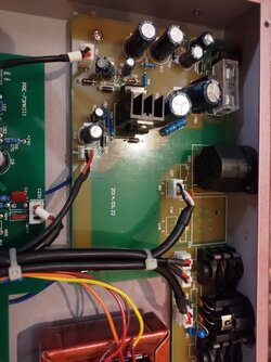

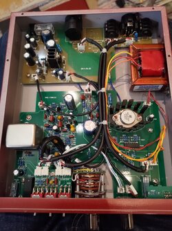

Ich habe einen GAP Pre 73 Mk III Plus Preamp, mit dem ich ganz gerne meinen abmikrofonierten Gitarrenamp (mittels Shure* Beta 57A) aufnehme. Beim Aufnehmen ist das Signal plötzlich leiser und dünner geworden und klingt wie durch einen Telefonhörer. Es liegt definitiv am Preamp, alles andere (Mikro, Mikrokabel, Klinkekabel zum Audiointerface*, Linekanal des Audiointerfaces etc.) habe ich durchgewechselt. Am Line Out (egal ob XLR oder Klinke, egal ob symmetrisch o. unsymmetrisch) ist das Signal jetzt dünn und leise, führe ich das Kabel aber aus dem Insert raus, ist der Klang normal. Ich hab ihn aufgeschraubt, aber nichts Auffälliges gesehen. Hat jemand eine Idee, was das sein könnte?
Signal über Line-Out:
Signal über Insert:
P_20250101_180326.webpP_20250101_180336.webpP_20250101_180342.webpP_20250101_180350.webp
Das ist das Gerät hier:
Wenn vor dem Insert alles funktioniert würde ich die Ausgangs Stufe Mal durch checken. D.h. alles inkl. Ausgangs Poti kommt in Frage. Als erstes würde ich die Platinen Verbindungen checken. Da hatte ich auch schonmal wackler. Danach das Potentiometer und dann wird's ohne Schaltplan halt kniffliger. Du könntest den großen Transistor Mal ins Auge fassen, den mit der Heizung ist das ein 2n3055?

Nimm die I/O Platine runter. Das klingt nach kalter Lötstelle. Da muss man ganz genau suchen. Hatte das gleiche auf einem synth. Da war eine Bewegung von nem knappen Millimeter. Nachlöten hatte geholfen
