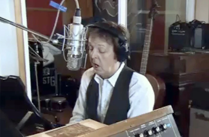

Ich habe mich daher immer schon gefragt, ob die in den 60ern noch funktionsfähige M7 hatten.
diese „theorie“ mit dem „wärmestrom“, die kannte ich noch nicht …
(obwohl auch hier, bei den alten schätzekens, manche richtig warm/heiß laufen
und manche nur ein lauwarmes lüftchen erzeugen.)
aber einen alten „47er-hasen“, den sieht man auch heute noch oft
mit dem korb nach unten einsingen … selbst wenn er in seinem studio (bild)
mittlerweile auch einen neuen „clone“, statt einen seiner alten schätze nutzt —>

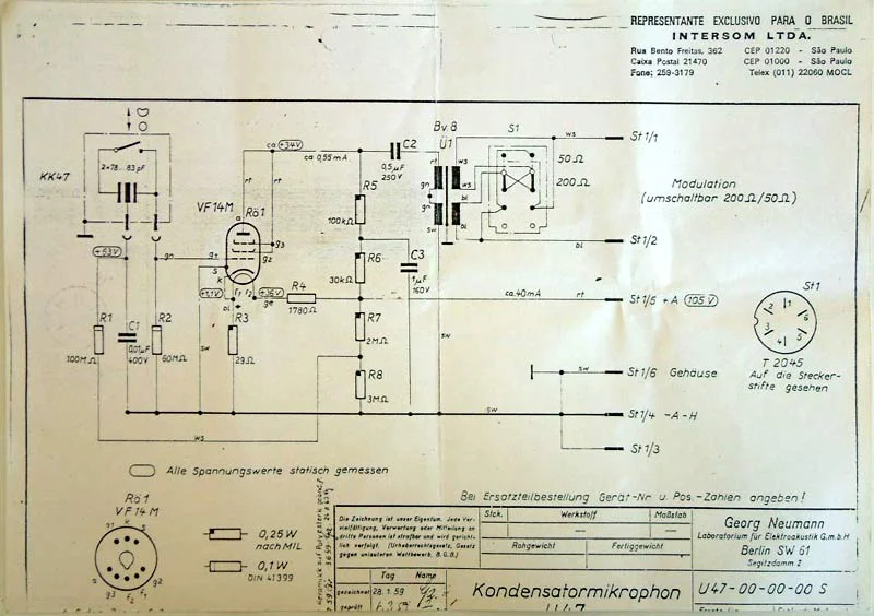

Das wäre tatsächlich hoch interessant. Vor allem würde mich interessieren, welche Kapsel in den U47 steckte, mit denen in den 60ern die legendären Aufnahmen gemacht wurden. Die M7 war ja eine fragile Kapsel, die teilweise nach ein paar Jahren schon auseinanderfallen konnte. Neumann muss dann bei der Wartung dieser Mikros die M7 durch die K47 ersetzt haben. Daher frage ich mich gerade bei Studios wie Abbey Road, ob da nicht schon in den 60ern eine K47 im Mikro steckte.
Im Neumann-Forum hat Martin Schneider von Neumann mal geschrieben, dass die KK47 ungefähr ab Seriennummer 4800 aufwärts zum Einsatz kam. Wenn man auf Fotos die SN der Abbey Road Mikrofone erkennen könnte ließe sich das also halbwegs bestimmen.
Anbei ein Schaltplan aus dem Jahr 1959, da sind die KK47 schon drin.

... Neumann muss dann bei der Wartung dieser Mikros die M7 durch die K47 ersetzt haben. Daher frage ich mich gerade bei Studios wie Abbey Road, ob da nicht schon in den 60ern eine K47 im Mikro steckte.
Laut meiner Neumannliste ist im U 47/48 zuerst die M7 verbaut worden, nach 1960 die K49!
Die K47 ist demnach erst 1969 im U 47 fet verbaut worden, ab 1998 im M 147, ab 2006 im TLM 49 und ab 2014 wiederum in der Reissue des U 47 fet. Also nur bei den reinen Nierenversionen.
