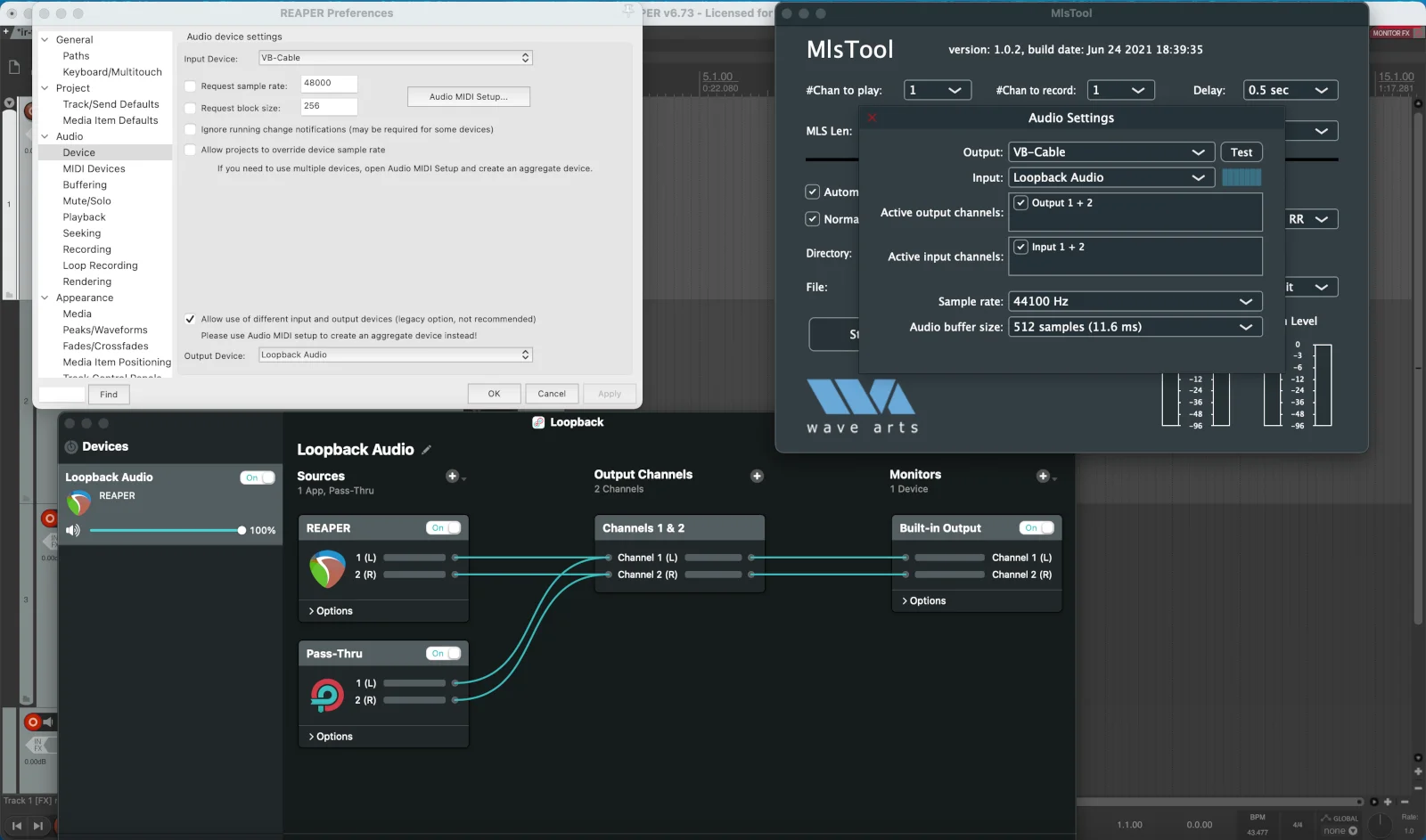

hab einen für mich (auf mac) einen kostenlosen und sehr einfachen weg (wenn mans einmal eingerichtet hat) gefunden, wie ich die ir's innerhalb von sekunden aus meiner daw grabbe...
ich benutze dabei nur freeware:
  • loopback
  • vb-cable
  • mlstool (als convolving tool)
jegliche ir's aus meinem sortiment kann ich damit superschnell capturen.
natürlich auch ir-kombinationen.
für die 7 ir's aus dem video habe ich ca. 21 sekunden gebraucht...
