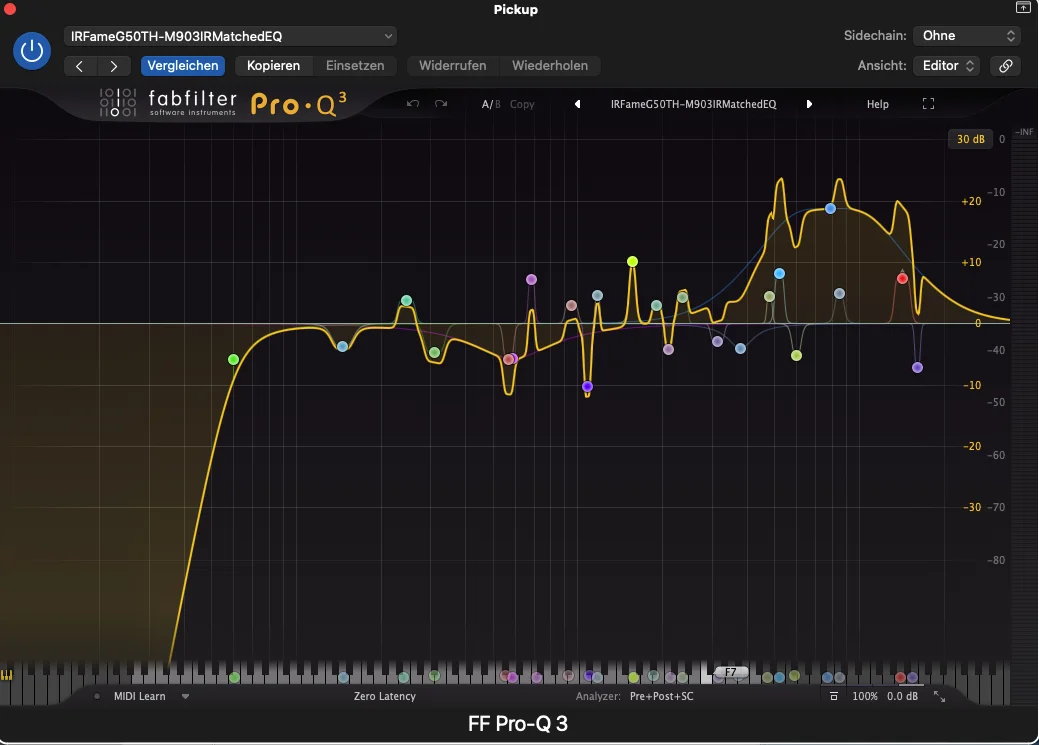

Die Sounds jetzt aber kommen aus Logic, wo ich für das IR-Laden der Einfachheit halber einfach den Voxengo Boogex verwendet habe.
Zusätzlich habe ich dann mit dem ProQ3 ein EQ-Matching auf Grundlage meiner Mikrofon-Aufnahme für die Pickup-Spur generiert. Das Ganze wird wiederum sehr gut in diesem Video erklärt:
View: https://youtu.be/ud3Rhqa2FUo
Man will es also schaffen, dass die Pickup-Spur möglichst nahe am Mikrofon-Sound ist. So kann man dann später die erzeugte IR + EQ-Match als neue IR exportieren. So jedenfalls hab ich das gemacht (wird auch im Video erklärt).

Der MatchEQ sieht übrigens so aus ...hehe:
