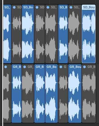

Also, ich muss gestehen, dass die Dirac-Sachen manchmal nicht sampleakkurat gelingen, sprich, ich kann mit einer Aufnahme, die ich durch ein Original und einer, die ich durch eine per Dirac erzeugte IR schicke, nicht immer erfolgreiche Nulltests absolvieren. Woran genau das liegt, erschließt sich mir nicht wirklich, ich habe bestenfalls ein paar Vermutungen (so a la unterschiedliches internes Processing zwischen bspw. der Cab-Abteilung von Guitar Rig und der per Logics Space Designer geladenen IR, bei GR werden anscheinend auch ein paar Samples Eigenlatenz eingebaut, etc.).
Aber an sich ist das auch egal, denn klanglich liegen die Sachen so nah beieinander, dass man einfach keinen Unterschied feststellen kann, und wenn man die gebouncten Files genau aneinander anlegt, bringt der Nulltest zwar nicht immer Null aber extrem wenige Unterschiede.
Hier mal ein Hörbeispiel, wer will, klappt den Spoiler nicht auf und sagt, wo geschnippelt wird. Ich wechsele einfach zwischen 2 Spuren, mal gibt's das originale GR Cab, mal die Dirac-IR per Space Designer (ich hab das im GR so zufallsmäßig reingedreht, zwei leicht L/R gepannte Cabs mit maximalem Raumanteil):
Reaktionen: jet2 und ReimenSeimen
  • #66
Mist, klappt bei JPEGs nicht mit dem Spoiler. Na, egal.
