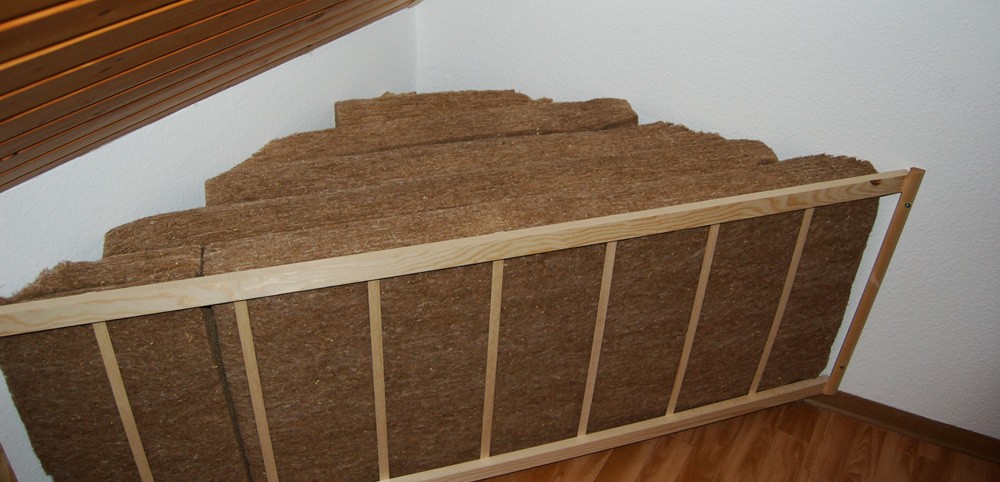

habe in den Ecken einen kleinen Laufstall für die Platten gebaut, das ganze zurechtgeschnitten und rein gesptopft.
Breite ca. 160 cm, Höhe ca. 80 cm, max. Tiefe ca. 60 cm
Hier ein Foto in unverkleidetem Zustand.
Grüße
Markus
Vielen Dank fürs Foto. sieht toll aus :D
Hauptsache die Schallwelle kommt auch hinten bei der letzten Platte an,
das hängt vom Strömungswiderstand ab. Anderseits kann die Welle
auch von oben einfallen. :right:

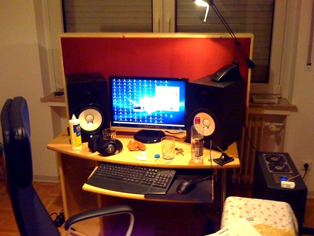

Wollte nur mal in die Runde werfen, dass man sich unbedingt die 4cm dicken Thermohanf Dinger kaufen sollte.
Das liegt daran, dass dort die optimale Dichte für Schallabsorption vorhanden ist (ca. 40kg/m³).
Nachzulesen im Logicforum bei dem "Dope Traps in Billy Regalen von Ikea" Thread.
Habe übrigens selber Material hier für 4 Absorber, wobei ich 2 schon geschafft habe zu bauen ;)
Weden nächsten Monat aber noch mehr, wollte erstmal "Erfahrung" sammeln im Bau und der Positionierung.
Hinter die Boxen hat z.b. viel viel Mehr gebracht als an die Seitenwände für die Early Reflections.
Bild im Anhang !
(Bin grad eingezogen, daher noch bisschen leer und Boxen noch aufm Tisch)
