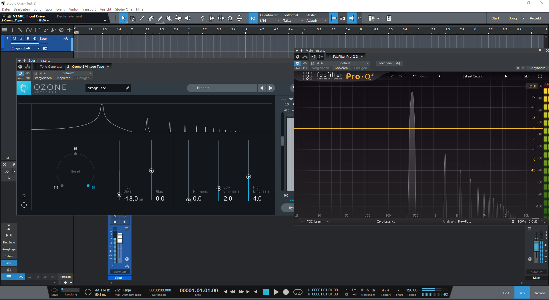

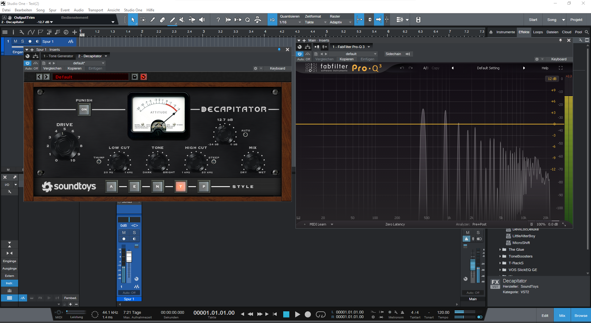

es geht um Aliasing im hörbaren Bereich bis weit unter 10kHz (siehe Analyser), das durch digitale Sättigungs-plugins direkt in der DAW erzeugt wird.
PS: und zwar gerade bei 44.1kHz

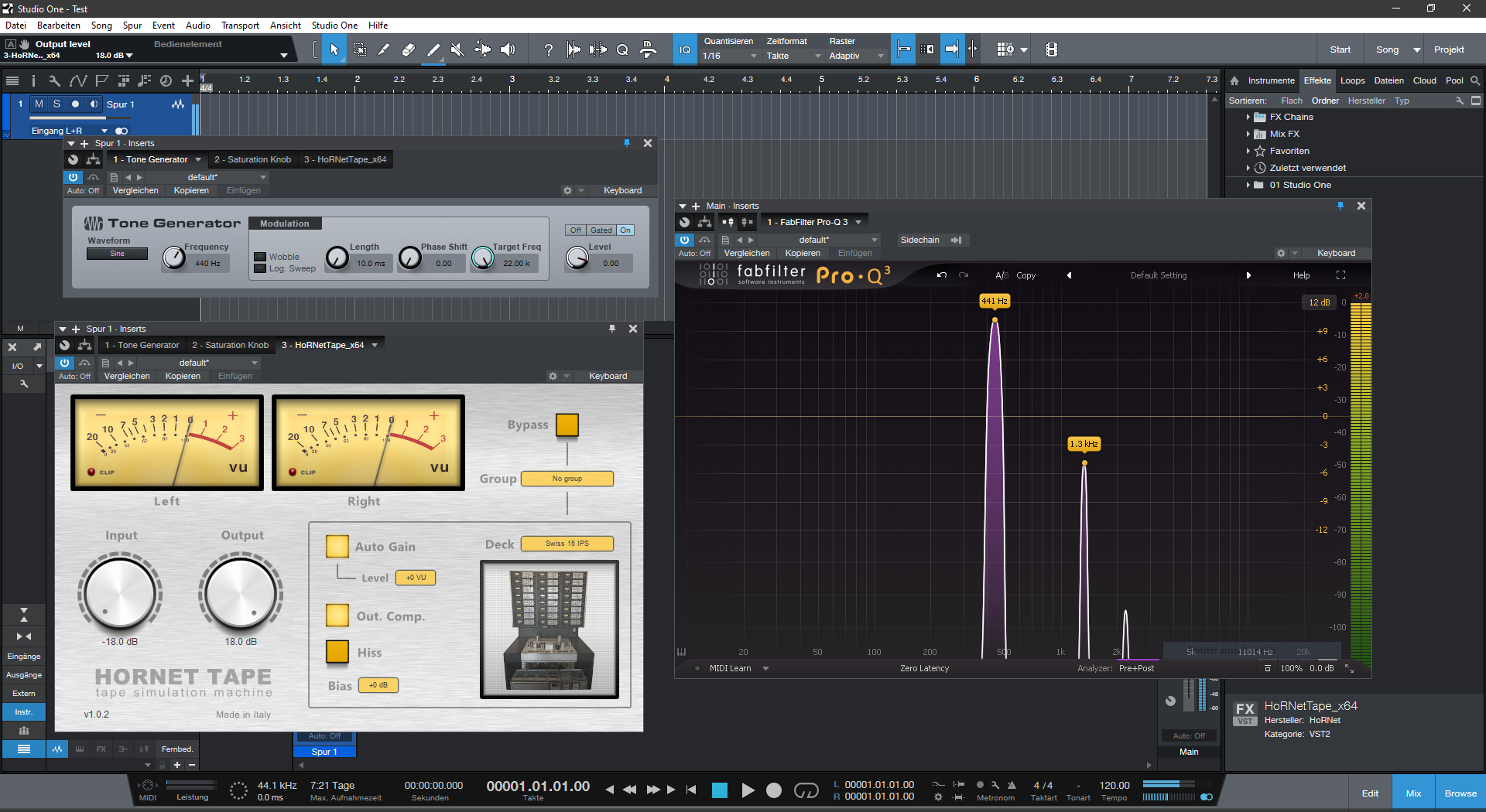

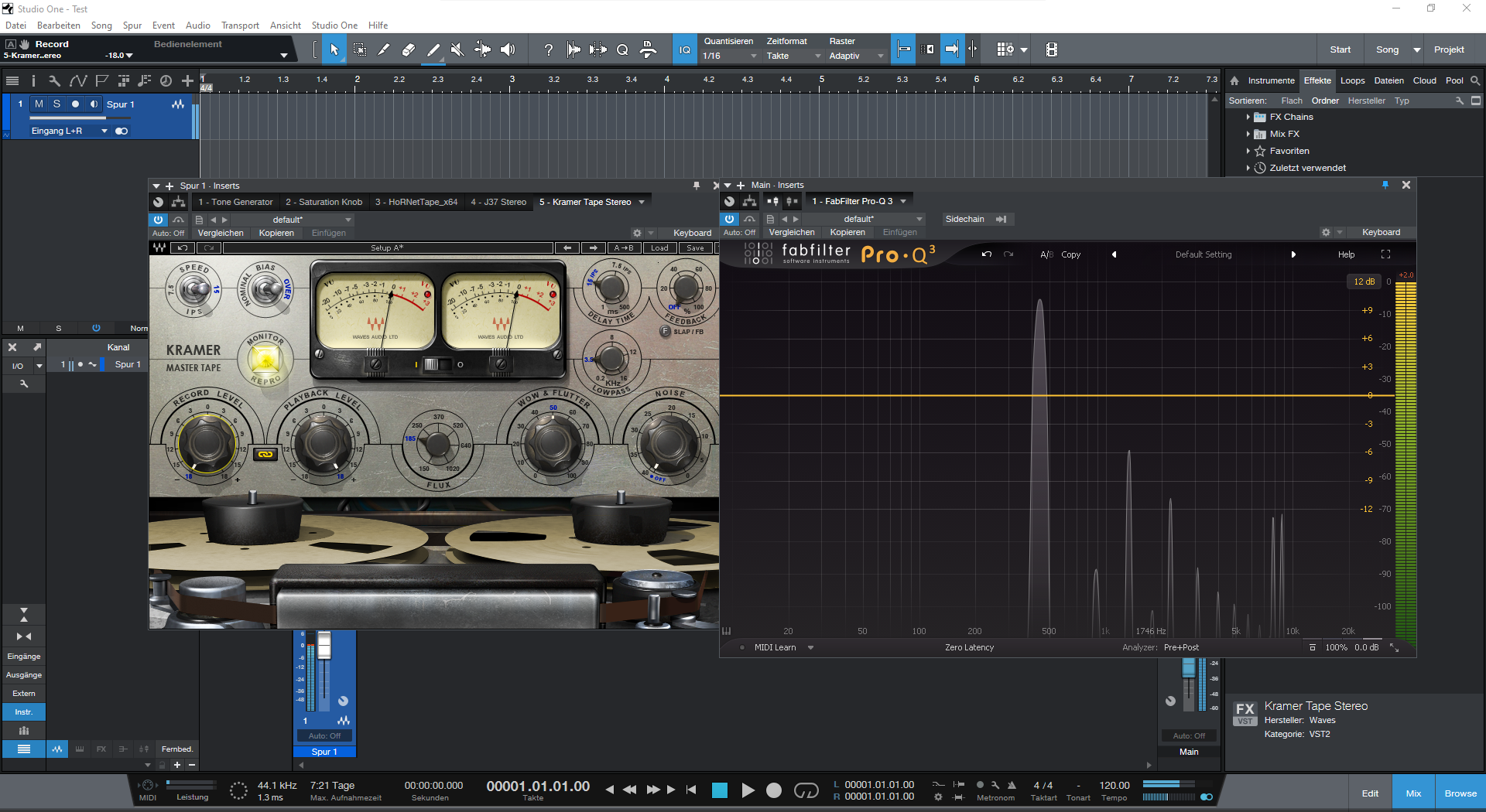

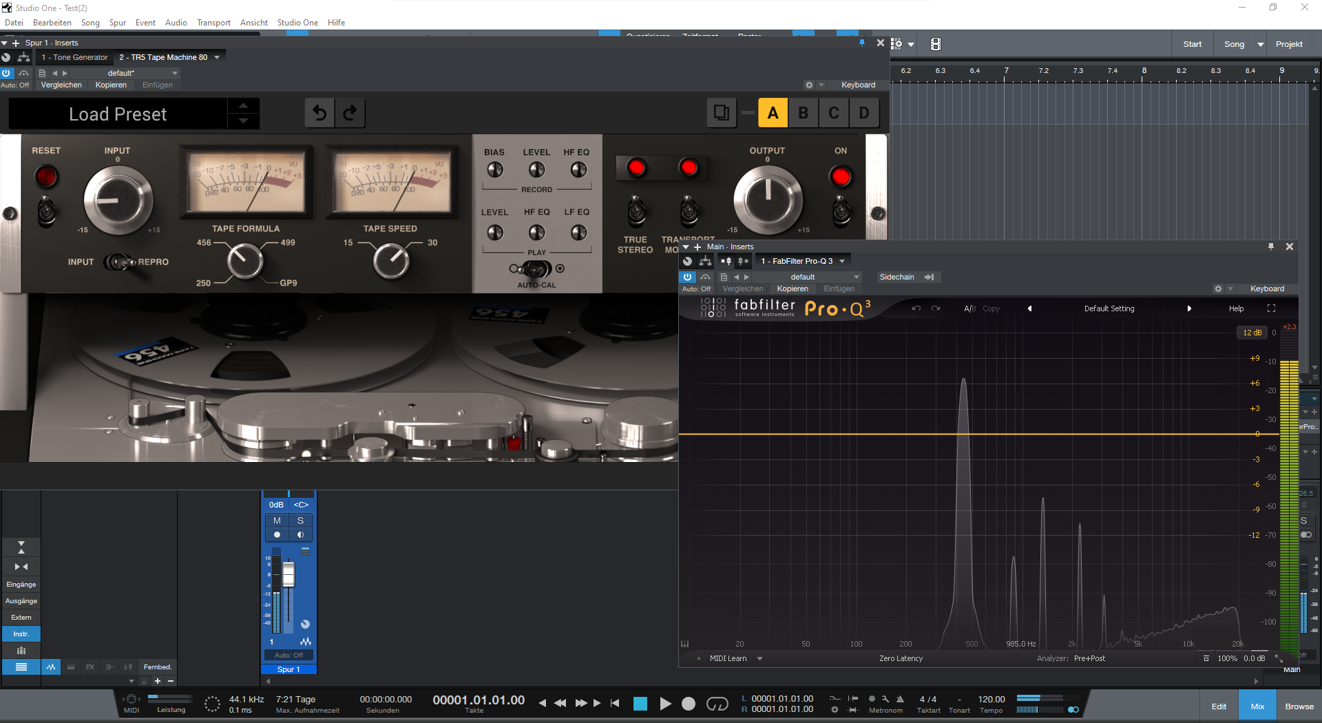

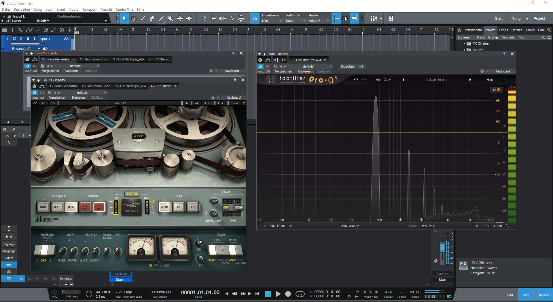

Ich seh da nichts, lediglich Obertöne...(Tone-Generator 440Hz)
Anhang anzeigen 68584 Anhang anzeigen 68585 Anhang anzeigen 68586 Anhang anzeigen 68587 Anhang anzeigen 68588 Anhang anzeigen 68589 Anhang anzeigen 68590
Sag mal, hast Du das alles bei Dir installiert?
Bin echt sprachlos ... poah
Da kann man ja nur davon träumen.
Könntest Du vom jb_ferox oder vom Magneto 1.1. noch einen Test machen für den 440 Hz-Prüfton?
Ist ja überzeugend der Versuchsaufbau.
Pit

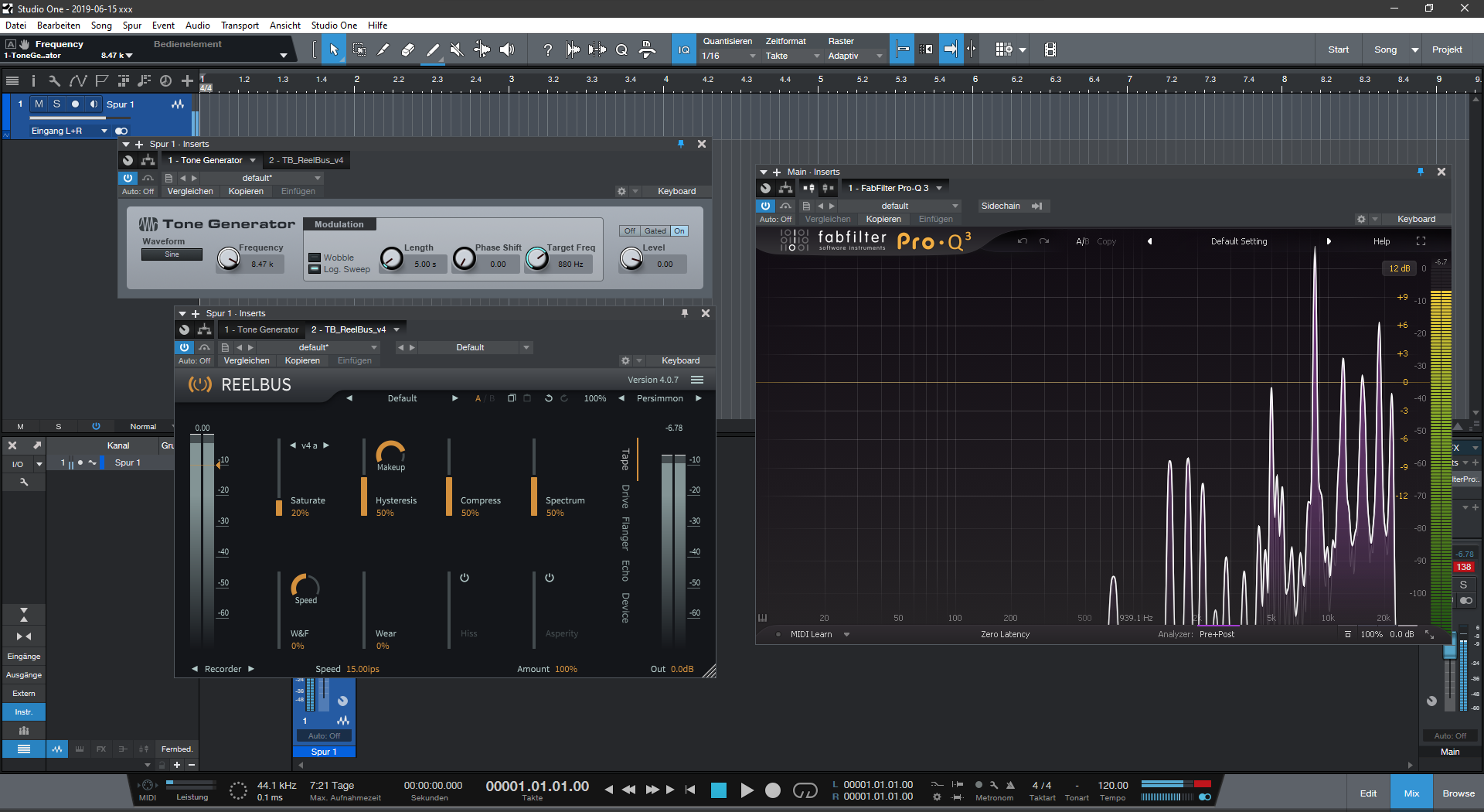

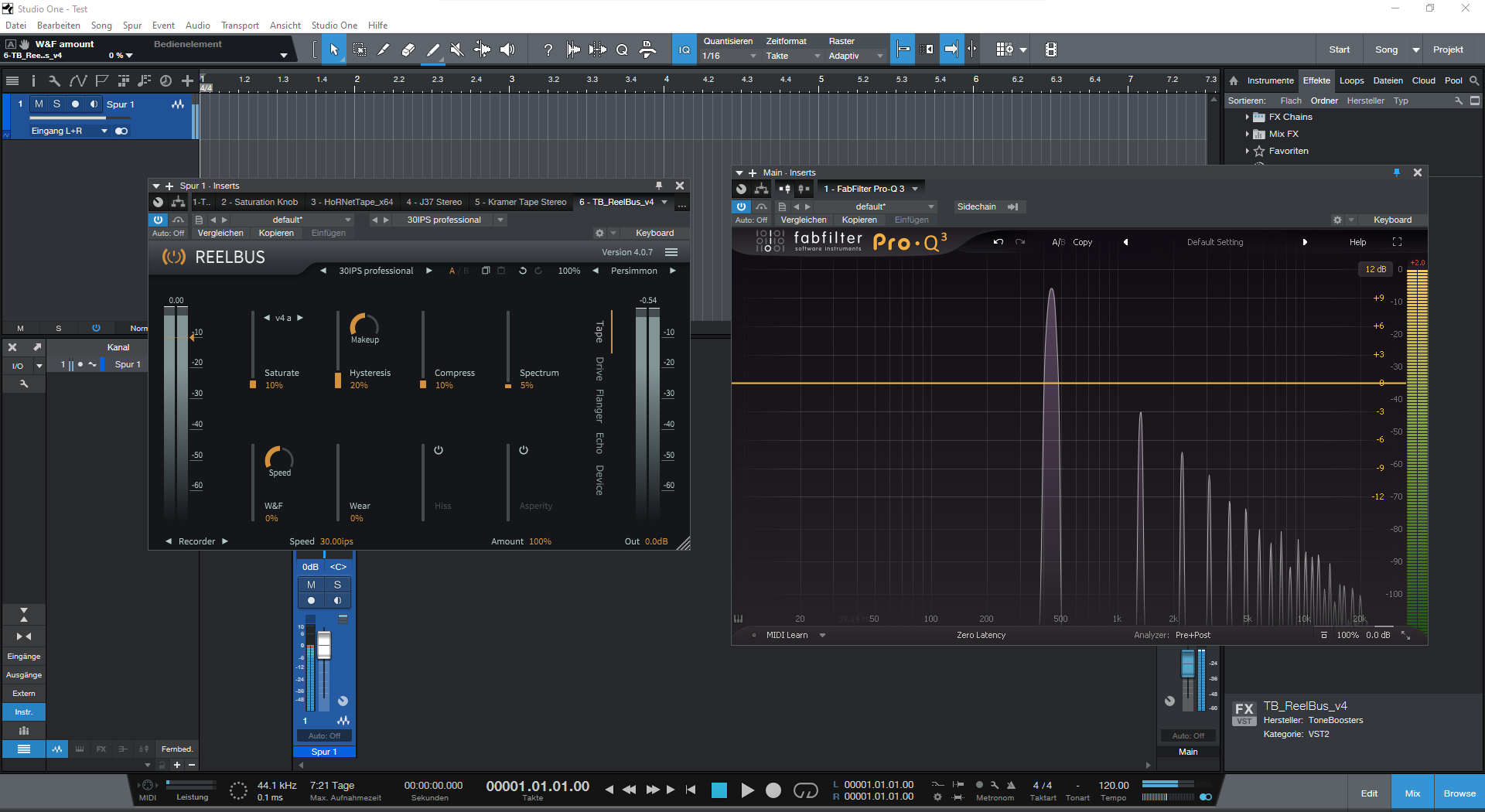

Beim Reelbus entsteht ne Menge Zeuchs unter der gewählten Frequenz, allerdings das meiste unter -50dB.

Wie sieht's mit reelbus aus? Gibt's da Mist?
Das kann sich ja auch sehr aufschaukeln, was wir sehen ist ja nur ein Sinus und die daraus resultierenden Probleme. Jetzt lass das mal ein echtes Signal so viel Artefakte erzeugen die sich auch gegenseitig aufdoppeln oder Anteile des echten Signals raus canceln etc.... Finde das schon ganz schön krass, ehrlich gesagt.
