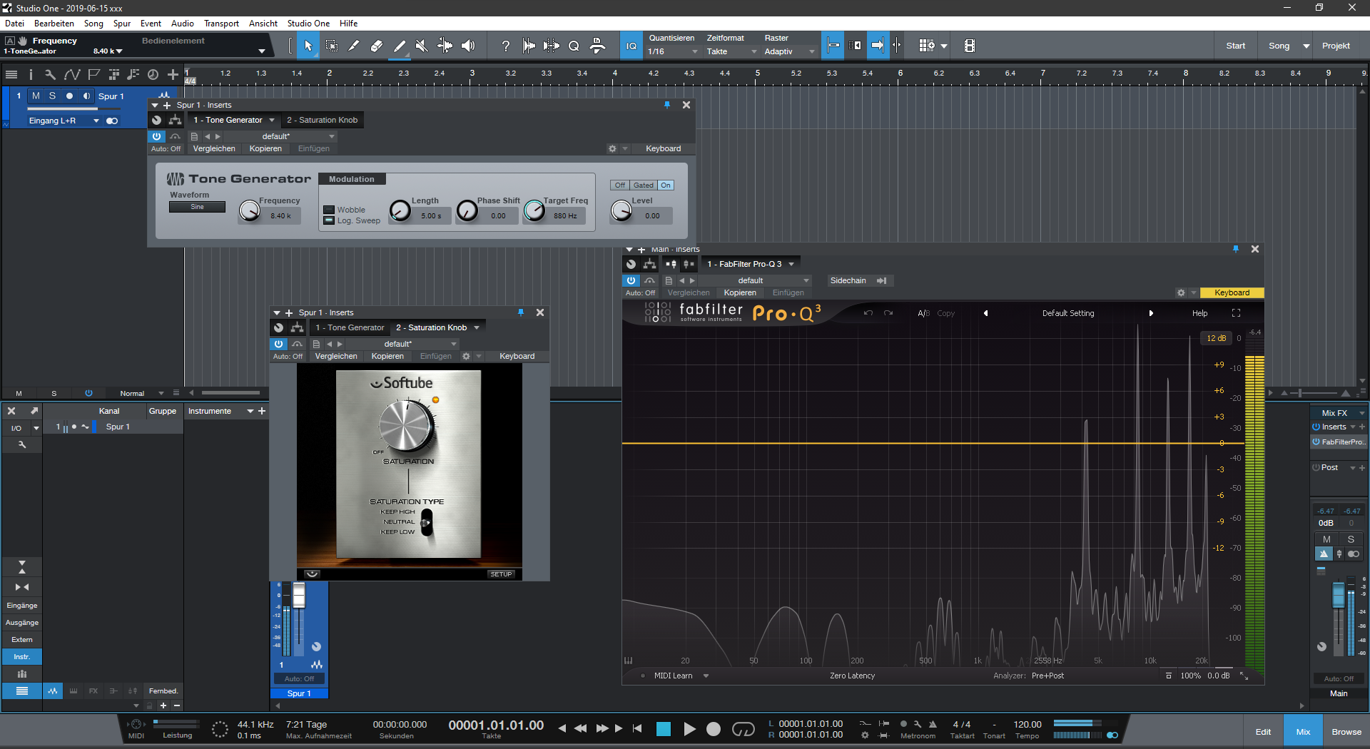

Unterhalb der ursprünglichen Frequenz? Nee.
Aber schau doch mal, zb. beim Softube Plugin (und allen anderen Sättigungsplugins genauso):
Ja, eben! Ich mein man müsste das mal gegen andere Hardware gegen messen, aber im Video hat die Neumann Konsole genau das eben nicht gemacht. Da gab's nur Kram oberhalb der ursprünglichen Frequenz und der harmonische Anteil war dabei sehr hoch.
Wenn ich das mit der Waves SSL Console teste, entstehen auch nur harmonische Obertöne, vermutlich ist eine Consolen Emu, oder eine echte, nicht mit einem Tape-Plugin vergleichbar, da diese auf eine andere Art Sättigung erzeugen?
Wobei ich mich nicht auf die "Qualität" des Decapitator festlegen will, möglich, dass der wenig, vielleicht am wenigsten, taugt.

Es gibt aliasing und es gibt unharmonische Verzerrungen. Das hat beides erstmal nichts miteinander zu tun.
Eben. Wir sehen und hören lediglich unharmonische Frequenzen, da diese nun mal bei Sättigung vollkommen erwünscht entstehen.
Mit Aliasing hat das nichts zu tun und in seinem Video macht auch der Decapitator kein Aliasing, sondern erzeugt lediglich unharmonische Frequenzen. So sehe ich das.
Das ist doch keine Glaubensfrage :rolleyes:
Harmonische, nicht harmonische... ist in diesem Fall egal. Erreicht das generierte Signal Nyquist entsteht Aliasing. Ist zusätzlich IMD mit im spiel entstehen Inteferenzen zwischen den gewollt generierten Nichtlinearitäten, dem Aliasing und IMD. Dadurch entsteht eine völlig neue struktur der Nichtlinearen Obertöne, die sich durch die Spiegelung natürlich auch unter der Grundfrequenz befinden können.
Der Decapitator hat definitiv Aliasing. Würde dir für solche Messungen SPAN empfehlen um die hohen Frequenzen bzw das Spektrum insgesamt etwas hochauflösender darzustellen. Da sieht man das sehr schön. ;)

Erwünschte Sättigung ist immer harmonische Verzerrung.
Die Unharmornische Verzerrung klingt sch..., wieso sollte ein Plugin das absichtlich erzeugen? Das wird durch internes Aliasing hervorgerufen.
Macht den Test mal in verschiedenen SR. Bei 88.2 oder noch höher passiert kaum noch was.
Das beweißt doch, dass es SR-abhängig ist und nicht am Plug selbst liegt.
Bei mir war der Abstand zum Hauptsignal aber selten mehr als 80 dB. Und ich hab schon recht weit aufgedreht. Also nicht ins Hemd machen.
Bei verzerrten Gitarren, wo man ja sehr extrem verzerrt, kann es am kritischsten werden

Meine neuesten (eigenen) Erkenntnisse, falls es jemanden interessiert ;)
Alle Sättigungsplugins, einschließlich Magneto 2.0, erzeugen keinerlei Frequenzen unterhalb der eingestellten, wenn ich
die Samplerate ausschließlich auf 192 kHz stelle. Bei 96 kHz, 88,2 kHz, 48 kHz und 44,1 kHz wird da dieser "Murks" gemacht.
Insofern scheint es in der Tat am Besten zu sein, wenn man sein Projekt mit 192 kHz fährt, sofern man dann Plugins einsetzt.
Arbeitet man ausschließlich virtuell ITB, würde es vermutlich genügen den Song zunächst mit 192 kHz zu exportieren (auch wenn das Projekt 44,1 kHz hatte) und erst danach umzuwandeln. Denke ich zumindest.
Will bei Gelegenheit auch mal ausprobieren, wie "hörbar" dabei die Unterschiede zu meinen bisherigen 44,1 kHz tatsächlich sind, inklusive Nulltest.
