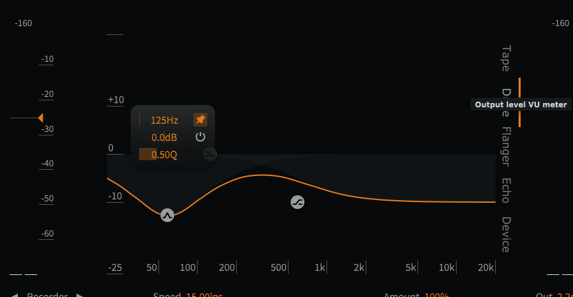

Warum nicht mit anderen Komponenten einen "Nachbau" versuchen?
Für die zwei Bestandteile suche ich jetzt einen "Magneto"-änlichen
a) Kompressor
b) Sättigung
Bei b) bin ich doch ganz angetan von TB-ReelBus_v3
Bei den Parametern
bzw. bei Out gain dann auf Auto kommt man dem Verhalten von
IK Multimedia Revox PR99 MKII von Studer schon ziemlich nahe, so finde ich.
Als Vergleichstrack habe ich von IK Multimedia das wav-file des Klaviersolos genutzt. So läßt sich das leichter direkt mit deren Ergebnis vergleichen.
Versuche jetzt mal das olle Magneto auf einem ganz alten Rechner zu installieren, um einen Vergleichstrack vom "Original" zu erhalten.
Ideen? Vorschläge? Ergänzungen? Korrekturen?
Wie könnte ich das Bandsättigungs und Kompressorverhalten "ausmessen"? Zahlen lügen ja nicht.
Danke Euch!
Pit
