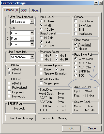

aber ich hab mal nen bild angehängt, wo das dann eingeblendet wird bei meiner FF800
bei deiner wirds wohl wo anderst stehen

sieht bei mir etwas anders aus, blick da grad net durch...
