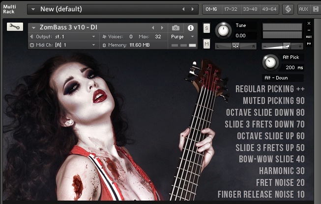

ich habe mir folgendes Instrument, welches über NI Kontakt geladen wird gekauft:
http://www.wilkinsonaudio.com/product/zombass-3/
Nun ist es so das in Abhängigkeit der Anschlagsstärke eine andere Artikulation abgespielt wird und ich überhaupt nicht weiss wie ich jetzt das Instrument vernünftig über mein MIDI Keyboard einspielen soll da bei kleinste Schwankungen der Anschlagsstärke eine andere Artikulation abgefeuert wird.
Eine Anfrage beim Hersteller ergab folgendes:
Articulation are controlled by midi note velocity ranges. That's why they appear to be random. On the GUI you can see which velocity ranges play which articulations. You can generally use a plugin to control your midis minimum and max velocity.
Was für ein Plugin soll das genau sein und wie kann ich die verschiedenen Artikulationen dann steuern?

Besteht auch die Möglichkeit 2 Artikulationen auf 2 Bereiche z.B. velocity 0 bis 40 "slides" und aber 40 bis 100 "picking" zu konfigurieren?
Anbei ma ein Screenshot vom VSTi uns dem velocity mapping:

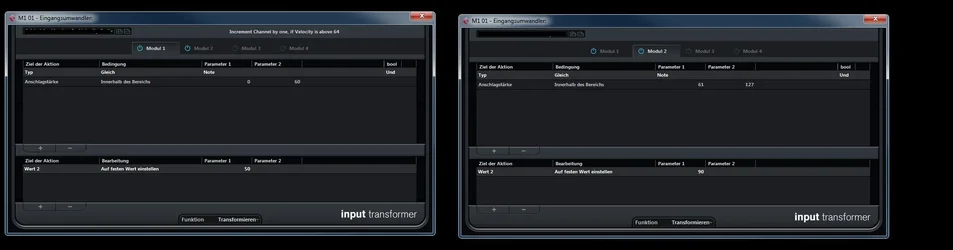

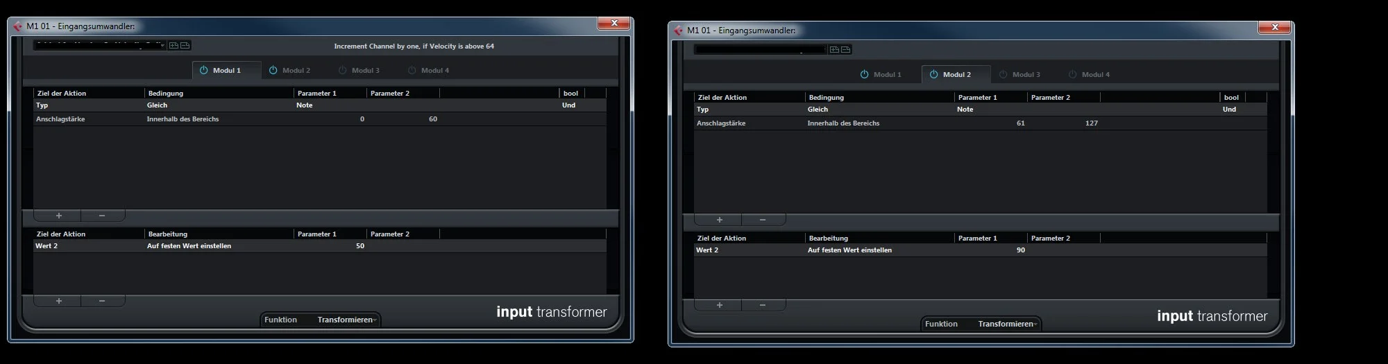

Ja das funktioniert mit dem Eingangsumwandler von Cubase.
Damit kannst du bis zu vier "Verbiegungen" definieren.
In dem angehängten Screenshot ist es so definiert, daß ein Velocitywert von 0-60 den festen Wert 50 ergibt und ein Velocitywert von 61-127 den festen Wert 90.
Du müsstest für deinen Fall nur den gewünschten Bereich definieren.

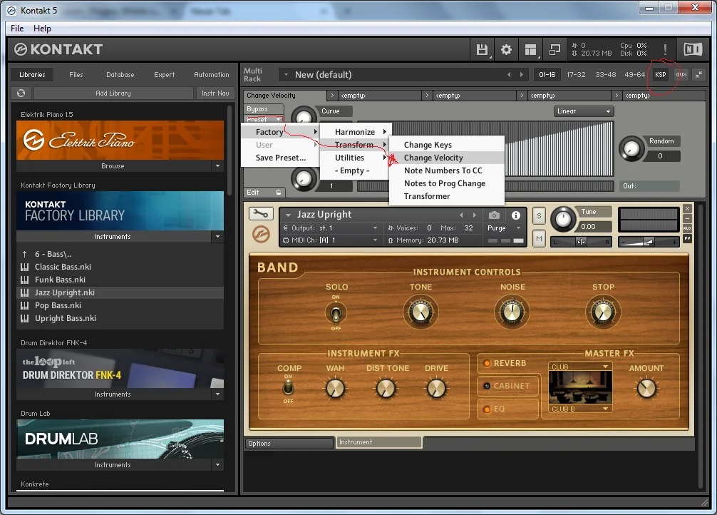

Könnte man nicht verschiedene Velocitywerte via Keyswitch setzen?
Ich lege mir z.B. velocity 90 auf C', velocity 80 auf D´(oder xy Taste/Pad meines Keyboards) usw. und setzte mit den Tasten dann den Wert im Midi Modifier.
Das kannst Du einfach in Kontakt erledigen. Check mal den Anhang!
