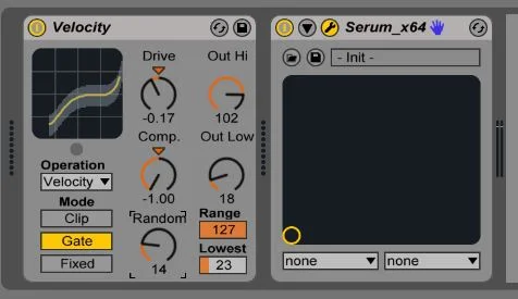

ganz blöder Tip von mir jetzt, du bist ja Cubase user, aber Ableton* Live hat gleich ein Veloplug im Lieferumfang das du insertieren kannst, musst du wohl n DAWwechsel machen.
