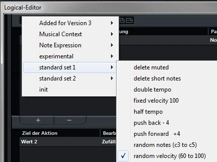

Midi Editor / Drum Editor, die betreffenden Noten selektieren, oder mit Shift auf die Klaviatur,
dann z.B. dieses Logical Preset anwenden oder frei modifizieren:
Da müsste es sogar ein Preset geben, was du dann anpassen kannst.

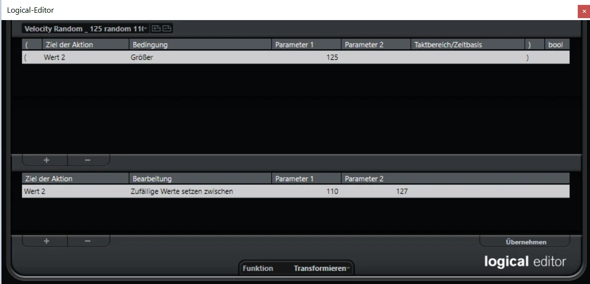

Danke, habe es hinbekommen... Das hier klappt so wie gewünscht... Alles über Velocity 125 Randomisieren auf Wert zwischen 110 und 127... super!!!
