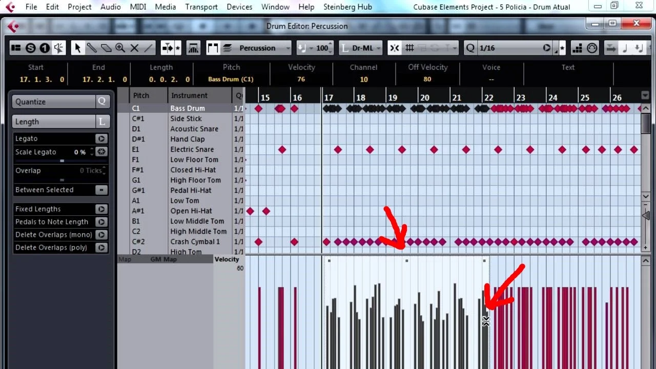

Hi,
kurze Frage :-)
Wenn ich Grooves ausm SD2 in meinen Drumeditor in Cubase per Drag and Drop ziehe, übernehme ich natürlich auch die Velocity, die ist bei Drumgrooves im besten Fall schön natürlich gehalten.
Jetzt hab ich ein paar MidiFiles die ich reinziehe ins Projekt und in denen die Snare viel zu sachte ist, ich muss nun jeden Snareschlag einzeln etwas anheben, aber darauf achten, nicht zu gleichmässig zu verändern, sonst gibbet MaschinenGunDrums :-D
Ich wünsche mir folgendes: ich ziehe das File ins Projekt, sehe das die Snare zB zu niedrige Velocity hat, aber die Unterschiede zueinander schon stimmig sind, ich möchte alle SnareNoten um einen bestimmten Wert anheben, damit nach dem Anheben die Schwankungen des Files erhalten bleiben in der Velocity, jedoch auf nem höheren Level.
Gibbet dat?
Reaktionen: TheSarge
Ich mache dat immer so:
- in der Pianoroll links Strg halten und auf die Snare Note klicken -> alle Snare Hits markiert
- nun in der Statuszeile für eine beliebige Note den Wert per Mausrad hoch und runterziehen, alle Noten wandern um den gleichen Betrag mit.
oder unten in der Velocity Anzeige (bei den CCs, muss man einblenden) die Werte hoch/runterziehen (mit Alt => skalieren, ohne Alt => verschieben). Dort kann man auch fein komprimieren, expandieren, stauchen, neigen, was du möchtest, sehr mächtig
Reaktionen: TheSarge und holgi
Hö??? wenn du markierst hast du rechts in der Mitte ein Pubsi was du anfassen kannst, das einfach hoch ziehen. Ansonsten das Pubsi oben in der Mitte
Also sorry, das ist doch einfachstes Cubase 1x1
Reaktionen: holgi und richie
Nachtrag: Der Grund warum ich das nie gecheckt habe ist der, das ich nach dem markieren der Noten nicht den Pfeil oben/seitlich, sondern anstelle dessen eine beliebige Note angeklickt habe, das funzt natürlich nicht...ich hab da meinen Wörkfloh einfach umgesattelt und einzeln geklickt wie doof :-D
Du kannst auch, während alle gewünschten midinoten ausgewählt sind, Strg + shift gedrückt halten und dann mit der Maus auf eine Note klicken. Wenn du die Maus dabei hoch oder runter bewegst änderst du auch die velocity. Ist das gleiche was der Tony beschrieben hat, nur manchmal etwas bequemer. ;)
Reaktionen: holgi
