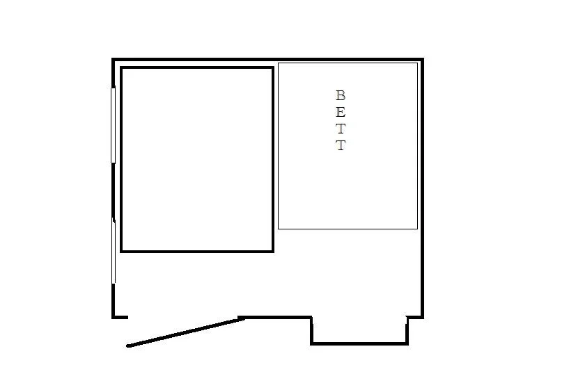

Hallo Leute ich hab hier schon viel gelesen und bin manchmal begeistert was Ihr für Ideen habt und wie diese dann auch realisiert werden.
Und da wollte ich mal fragen ob Ihr uns mit Ideen und Ratschlägen bei seite stehen könnt beim bau einer Raum in Raum Gesangskabine die vorwiegend für Sprechgesang ausgelegt sein sollte falls das überhaupt unterschiede macht.
Da mein Rechner gestern kaputt gegangen ist und mein Lappi den Scanner nicht akzeptiert hab ich mal schnell nen Bild per paint gemalert für den Überblick des vorhandenen Platzes, mmh leider hat es mit dem Bild nicht so geklappt wie ich wollte also mal schnell Erklärung und Maße.
Also die längere Wand kann 2m bis 2,2m länge haben, die Tür sollte aber auch links sein.
Die kurze Seite kann bis 1,60 haben, alles außenmaße.
Die Wand an der langen Seite ist glaub ich irgendwas aus Gips oder so. Klingt jedenfalls nicht nach Mauerwerk. Rechte Wand ist Ziegelstein. Fenster kann auch ruhig rein. So ich glaube das wars erst mal.(NICHT MEHR RELEVANT siehe paar Zeilen weiter unten neue Maße) Bei fragen bitte sofort fragen.
Also das ding soll schon so sein das man Außerhalb die Leute innen nicht mehr oder kaum noch hört und am besten low budget an den stellen wo es möglich ist.
Danke schon mal für eure hilfen...
Gruß Zidor
Update Maße
also nach hin und her schieben komm ich jetzt auf 2m x 2,50m wenn man die komische umrandung vom Bett wegschneidet sogar auf 2,20m x 2,50m

Hallo und :welcome:
Schalldämmung mit guter Aufnahmeakustik in diesen Abmessungen und Unsymmetrisierung eines Raumes in LowBudget?
Die Kombination ist zum Scheitern verurteilt.
wie gesagt das ist der maximal verfügbare Platz, und low budget nur an den Stellen wo es möglich ist...zum Beispiel eventuell statt OSB-Platten halt MDF-Platten (also nur mal Beispiel eventuell sind andere Materialen da eh Vorteilhafter)
Was soll mit dem restlichen (äußerem ) Raum passieren.
Mich würde interessieren warum sich eure Planung auf max. 2,2 metern und 1,6 einschränkt
Was soll im außen Raum gemacht werden oder bleiben.
Weil ein paar cm mehr könnten für eine akzeptable Innenakustik der Kabine reichen.
Wie hoch ist der Raum?
lg Bert
Das ist das Schlafzimmer, Da steht nen großes Bett drin...
die genaue Raumhöhe weiß ich leider nicht aber über 3m ist Altbau...
wenn dem so wäre das mehr Platz benötigt werden würde könnte man da eventuell noch was machen mit anderer Anordnung...das Bett ist leider so groß...

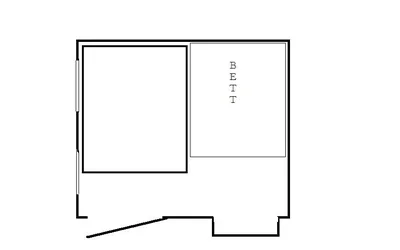

Update Maße

Hallo!
Habe jetzt nicht so die Ahnung von Raumakustik, jedoch von Räumen an sich. Deine Liebe zur Musik und zu den Nachbarn muss gigantisch sein um Dich auf die paar Quadratzentimeter um das Bett herum zu beschränken. Nicht dass in einem Schlafzimmer wirklich Wichtiges ansonsten zu erledigen wäre aber trotzdem...
Lass es!

Hallo
Wenn ich das richtig verstehe geht es dir eigentlich nur um schallschutz.
Sprechgesang sollte nicht weiter als 100Hz runter gehen.
Trotzdem würde ich den Aufbau entkoppelt machen .
Hab dazu aber keine Erfahrungen , also sufu nutzen.
Durch deine deckenhöhe von 3 Metern müsste man ca. für entkoppelten Boden und Decke
Rund 30-40 cm abziehen .
So sollten ca. Innen gut 2,6 Meter übrig bleiben.
Bei den Wänden auch jeweils 20cm (10cm dicke Wände würde ich meinen)
Bleibt also ein möglicher Innenraum von
2 mal 2,3 Metern und 2,6 Meter Höhe.
Mit der richtigen Behandlung der innenakustik sollte dann schon was brauchbares dabei raus kommen.
Da beim abhängen von weiteren 40cm einer "akustikdecke" das meiste an Moden beseitigt wäre
Und gegebenfalls noch eine oder zwei senkrechte Ecken behandelbar möglich wären.
Rundum in Kopfhörer "übliche" 10 oder 12cm dicke breitbandabsorber.
