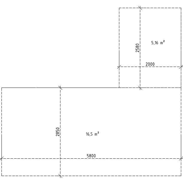

Es handelt sich um zwei, vom Vorbesitzer bereits per Fensterdurchbruch verbundene Kellerräume (siehe Skizze):
1x Mini-Regieraum: 258x200cm, Höhe 210cm
Zum Mischen würde ich den Raum nicht nutzen, das mache ich zu Hause. Um bei Overdub Aufnahmen nicht mitten im Krach zu sitzen, finde ich aber auch so einen kleinen Verschlag schon sehr nützlich. Soundbeurteilung mache ich da dann mit guten Kopfhörern. Da die Lautstärke dort nicht sehr hoch sein wird, benötigen wir hier keine spezielle Schalldämmung und der Raumklang wird ja eh ziemlich mies werden.
1x Aufnahme/Proberaum: 285x580cm, Höhe schräg von 210-250cm
In diesem Raum soll eine Raum-in-Raum Konstruktion entstehen, um die Nachbarschaft zu schonen. Der Raum liegt unter einem Hof in der Innenstadt.
