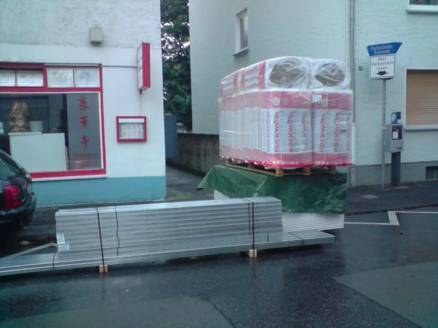

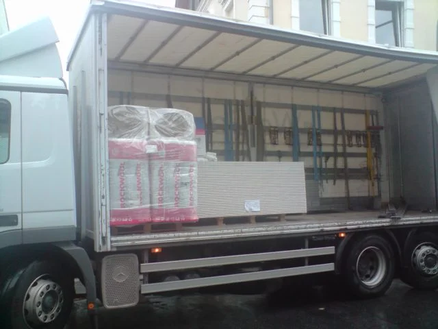

bei ebay ( a-baustoffe ) knauf rigips system schallschutz wände gekauft. ausreichend für 80 meter wände, 2,60m hoch, 100mm dicke. darin enthalten sind
64 Rigips Platten ( 160qm)
230 meter ständerwerk ( aluprofile )
2000 schnellbauschrauben
80qm steinwolle
30kg gips
90 meter trennwandstreifen
