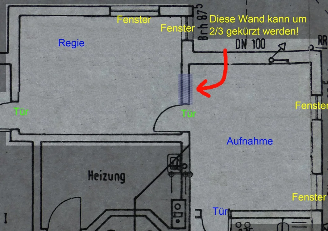

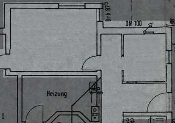

Ich habe zwei Räume von je knapp 15m² zur Verfügung. Wenn ich jetzt alles richtig gemacht habe, solltet ihr hier einen Plan der beiden Räume sehen:
(s. Bild_1)

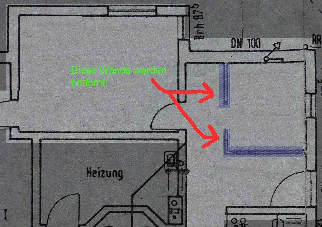

Die Wände im zweiten Raum umschließen derzeit ein Bad. Sämtliche baulichen Veränderungen habe ich von einem Statiker begutachten lassen. Diese Wände z. B. können raus:
(s. Bild_2)

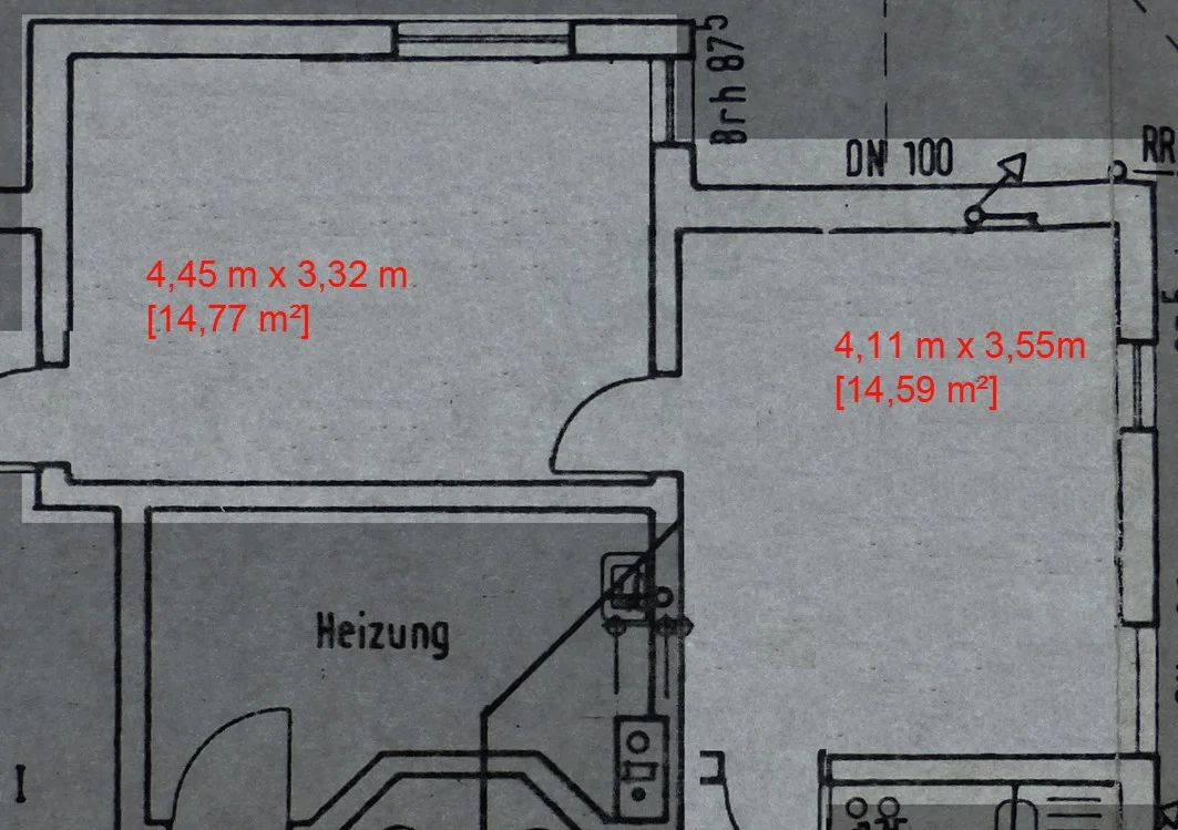

Damit erhalte ich zwei "große" (hüstel) Räume mit folgenden Maßen:
(s. Bild_4)

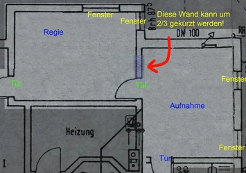

P.S.: Bilder 3 + 4 dienen einfach der Veranschaulichung!
(s. Bild_1)
(s. Bild_2)
(s. Bild_4)
