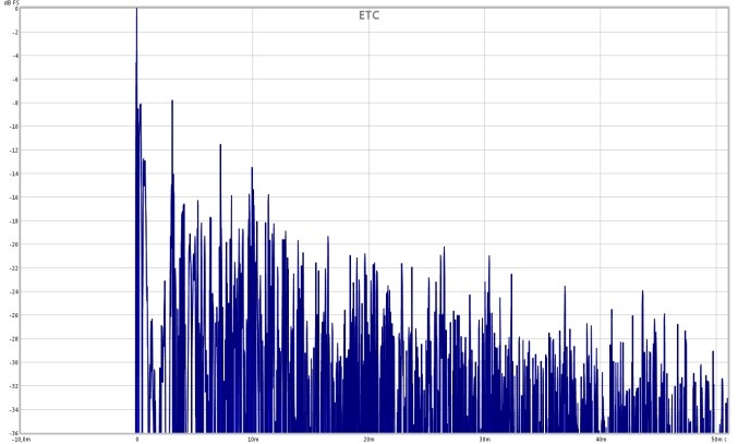

Beschäftige mich grad noch mit der ETC-Auswertung
Wo liegen den nun bei mir die Erstreflektionen ist das schon bei 3, bei 7,2 oder erst bei 10ms?
Alles ab größer 0 bis etwa 20ms je nach Raumgröße.

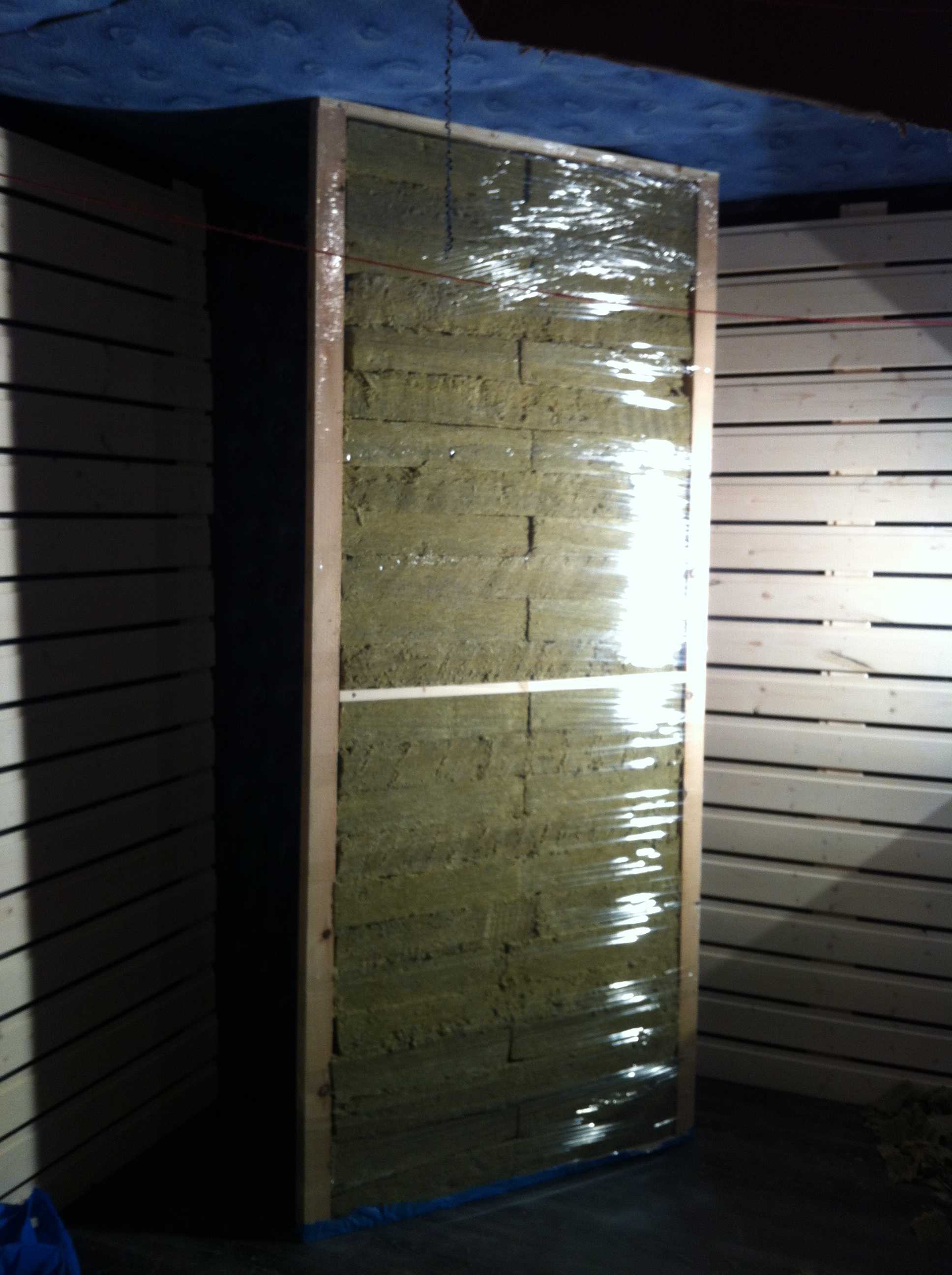

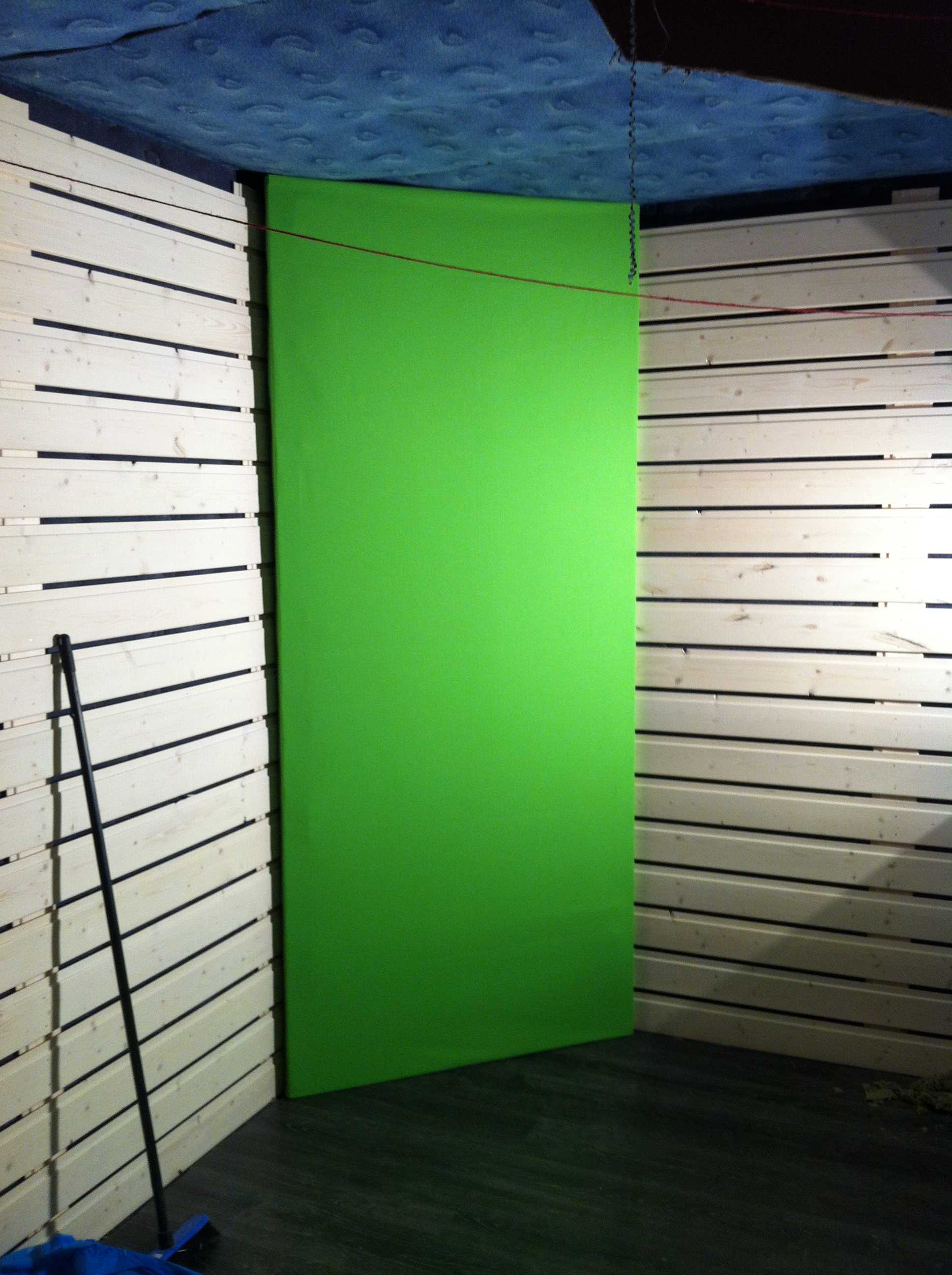

Bassabsorber im hinteren Eck ist nun fertig. Farbe grün, rot gefällt mir nicht.
Der akustische Eindruck ist enorm besser. Was mich rein beim hören noch stört sind die
etwas beissenden Höhen. Bei den Messungen hatte ich ja da auch noch zu lange Nachhallzeiten.
Ich werde mir noch Breitbandabsorber bauen müssen, würded ihr die mit der Schnurmethode positionieren oder besser die komplette Decke zuerst isolieren?
Greets und ein grooviges Weekend
Mit Frischhaltefolie eingewickelt und grünem Stoff überzogen.
Macht sich ganz gut im Raum!

Sieht gut aus!
Welche Grösse hat das Ding?
1m breit / 62cm tief und 2.5m hoch.
Ich hatte das auch so verstanden das hinter dem Holz nur Folie ist :)
Wenn du die Decke auch noch füllst, wird das Ergebniss sicher besser ausfallen.

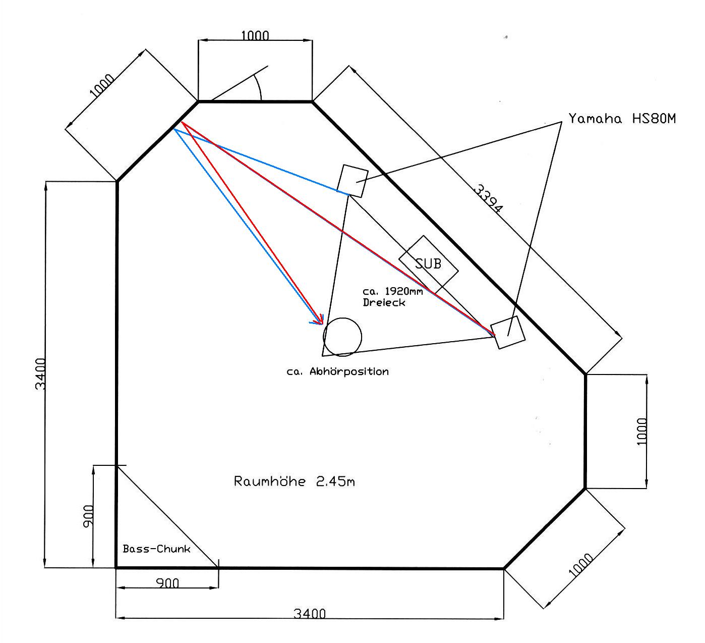

Wegen Etc. Die Erstreflektionspunkte kann man mit dem Spiegel schneller oder leichter finden.
Du oder ein Freund setzt dich an die Abhörposition und der andere fährt an der Wand ( in Monitor bzw. Ohrhöhe) mit dem Spiegel. Sobald im Spiegel ein Monitor zu sehen ist, ist der Reflektionspunkt gefunden.
Im Anhang eine kleine ungefähre Hilfe.
Blauer und roter Strich sollen den Schall darstellen. Natürlich auch an der rechten Wand.
Ich würd auch die Decke kontrollieren, ob sie Schräg genug ist
lg Bert

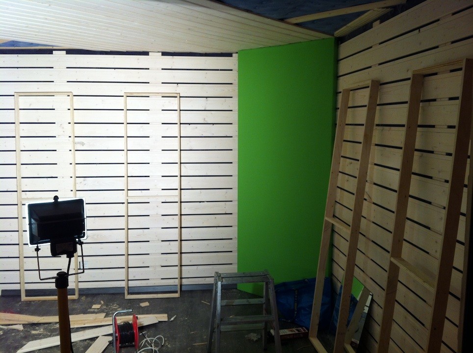

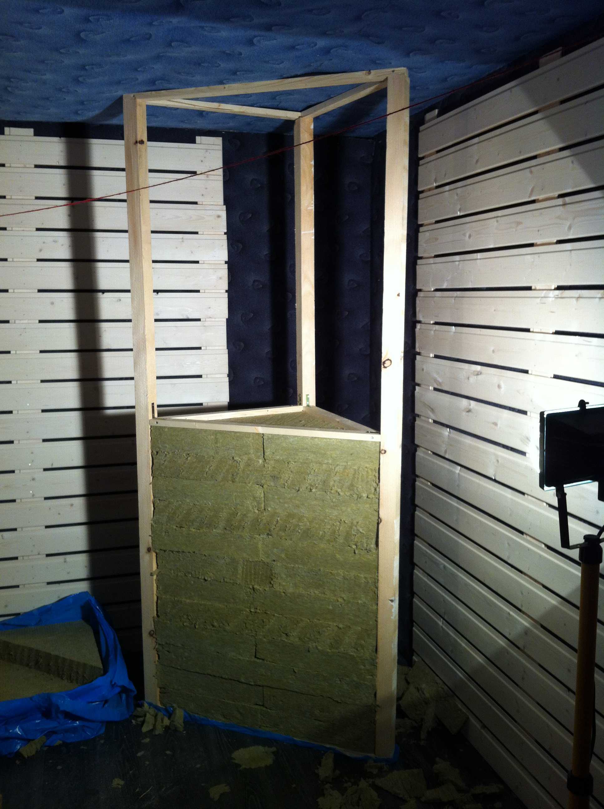

Habe mir heute 4 Holzrahmen gebaut die ich mit 50mm Flum-Rock füllen werde und ebenfalls mit grünem Stoff überziehen werde. Höhe 200cm / Breite 50cm / Tiefe 6cm
Ich werde die mit deiner Methode an den 1.-Reflektionspunkten anbringen und erneut Messen.

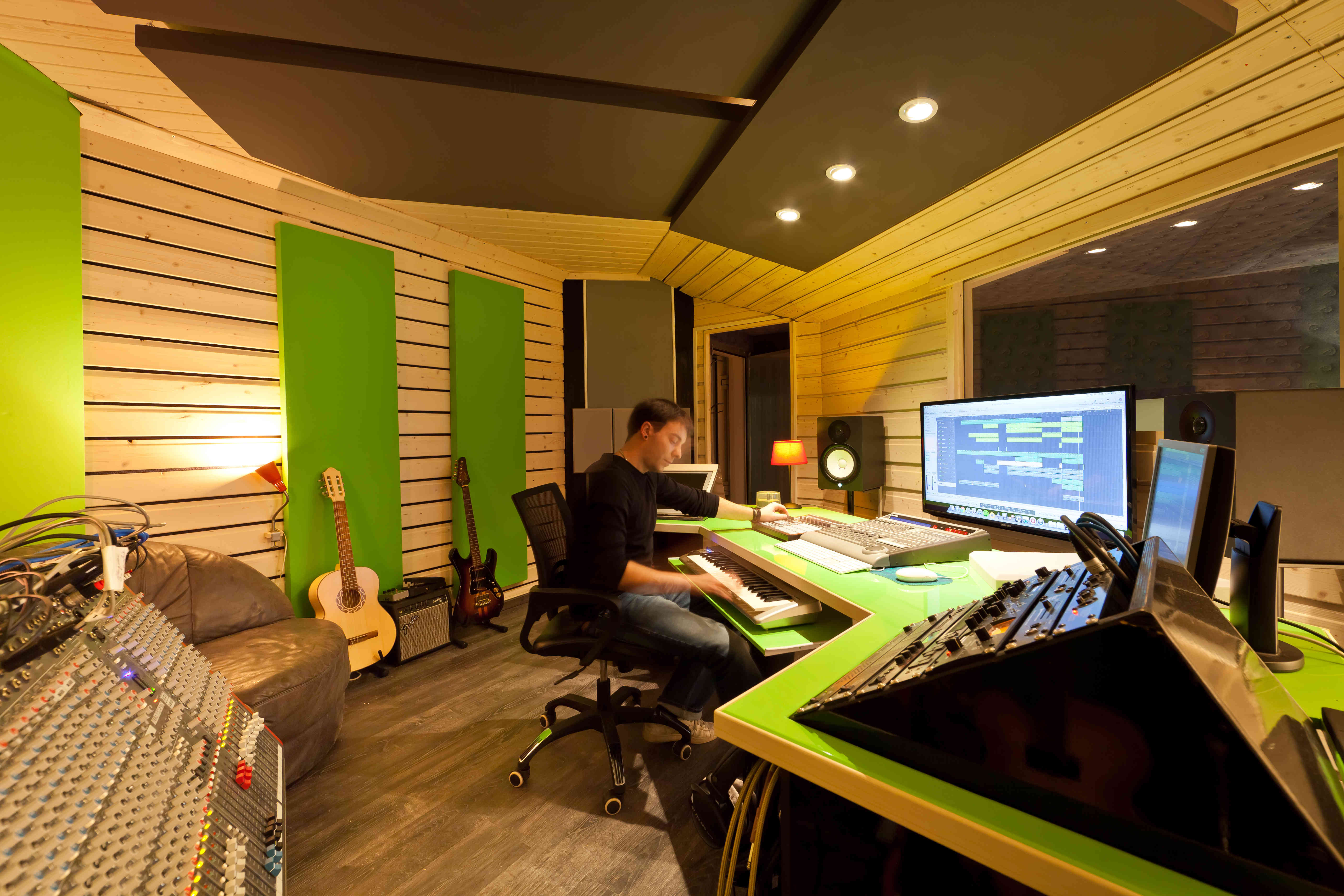

fertig

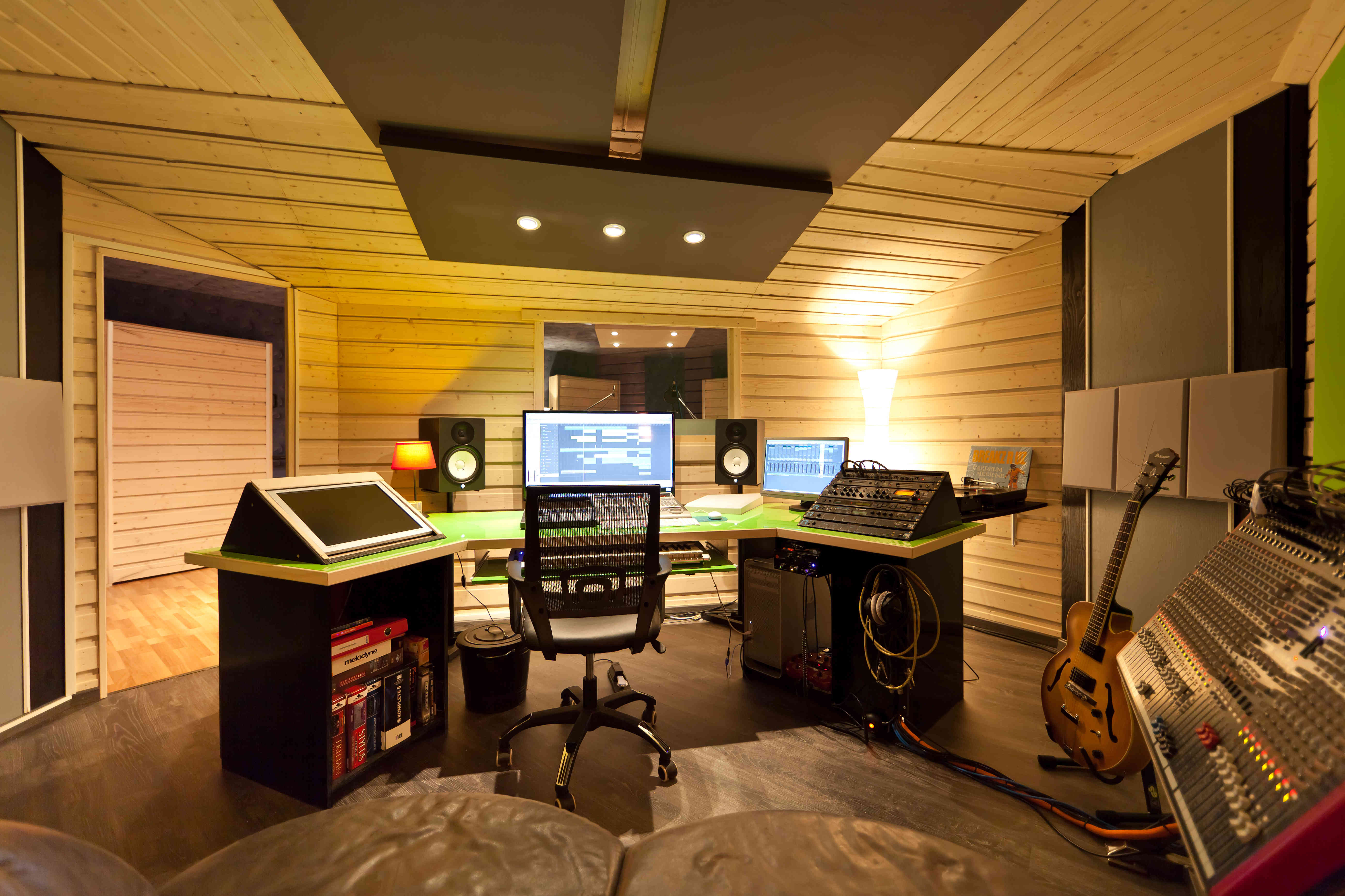

P2
P3

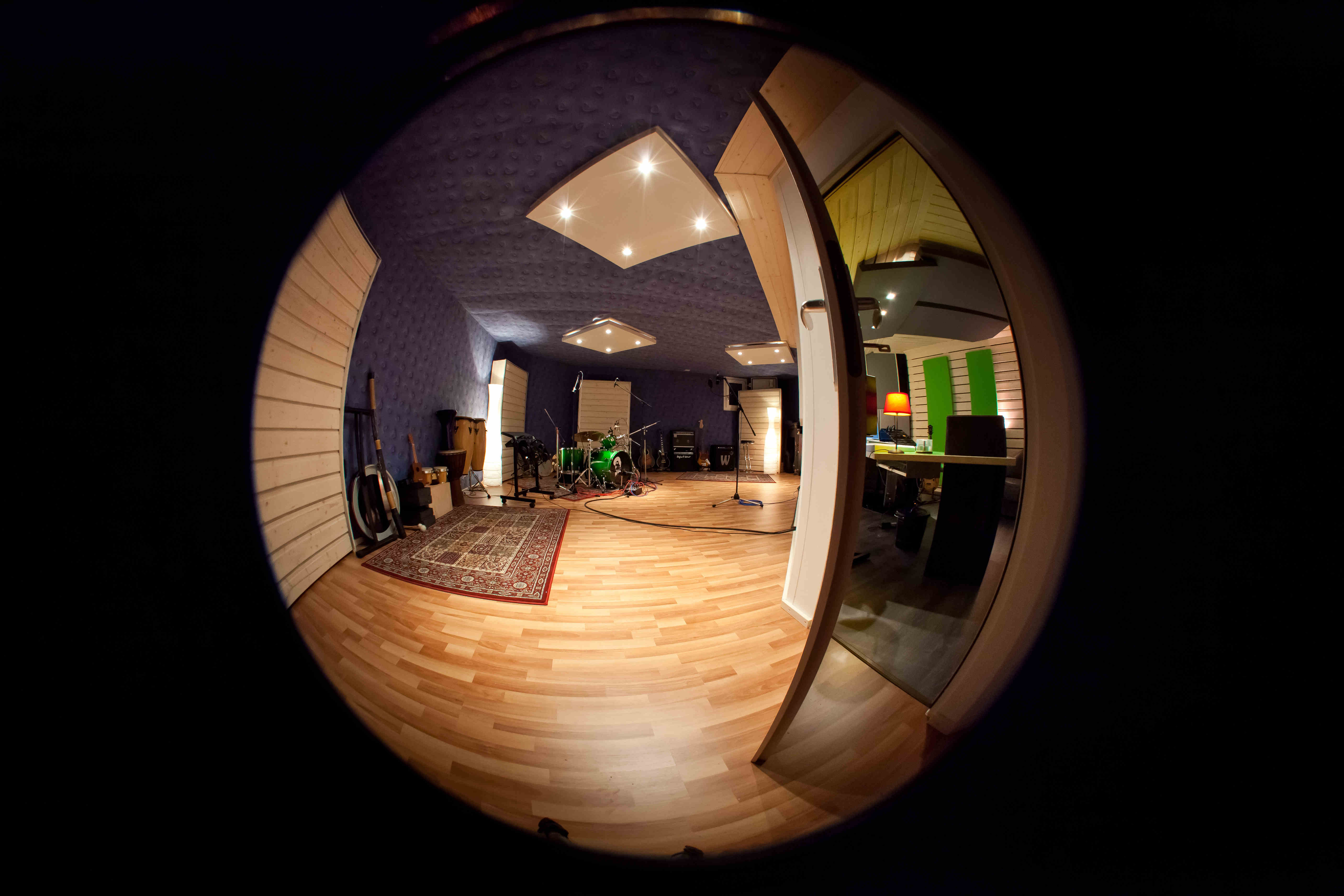

Sehr chic von der Optik.
Kannst du vielleicht nochmal eine vorher/nachher-Messung reinstellen und, nur wenn du willst, vielleicht sagen, welcher Kostenaufwand gestemmt werden musste?
