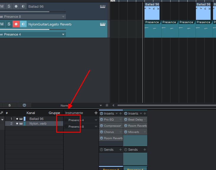

So, handelt sich bei deydi`s Problem um zwei Spuren mit dem Presence.
Einmal mit dem Patch "Chorused Piano" und einmal "Nylon Guitar Legato Reverb".
Beide Spuren zeigen auch bei mir keine Reaktion beim abspielen.
Kann auch nichts auffälliges aufgrund Midi-Daten, Plugins usw. feststellen und beim Presence sieht auch alles normal aus. Selbst ein neu laden des Patches lässt die Spur stumm....hab noch keine Lösung.
ich häng die Song Datei mit den beiden Spuren mal an...
  • #58
Beide Instrumente sind im Rack ausgeschaltet. Kein Wunder, dass sie keinen Ton von sich geben.
Reaktionen: ach und musicdevil
  • #59
Uiii, ich schau mal, ob ich das war, oder er....
Edit....ha, vier Augen sehen immer mehr....cool Can, er hat die dort tatsächlich deaktiviert:
Schnell mal aktiviert und alles funzt...Problem behoben...Anwendungsfehler^^
