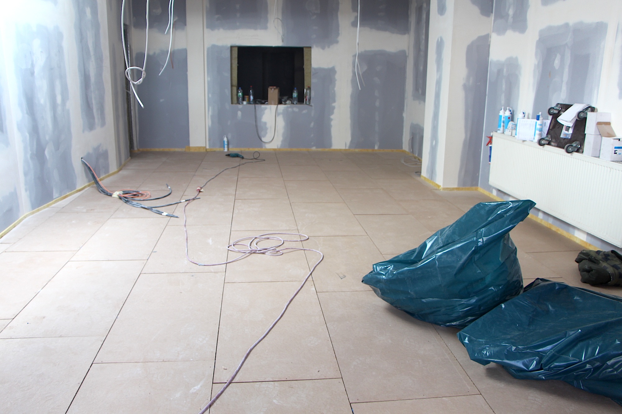

Kurz Update:
Der Bodenaufbau in Komplex A ist fast fertig: Trittschall, Fermacell-Verbundplatten und Spanplatten sind im Aufbau enthalten.
Und hier der Aufnahmeraum:
Auf diesen Aufbau kommen Echtholzdielen aus wildem Ahorn.

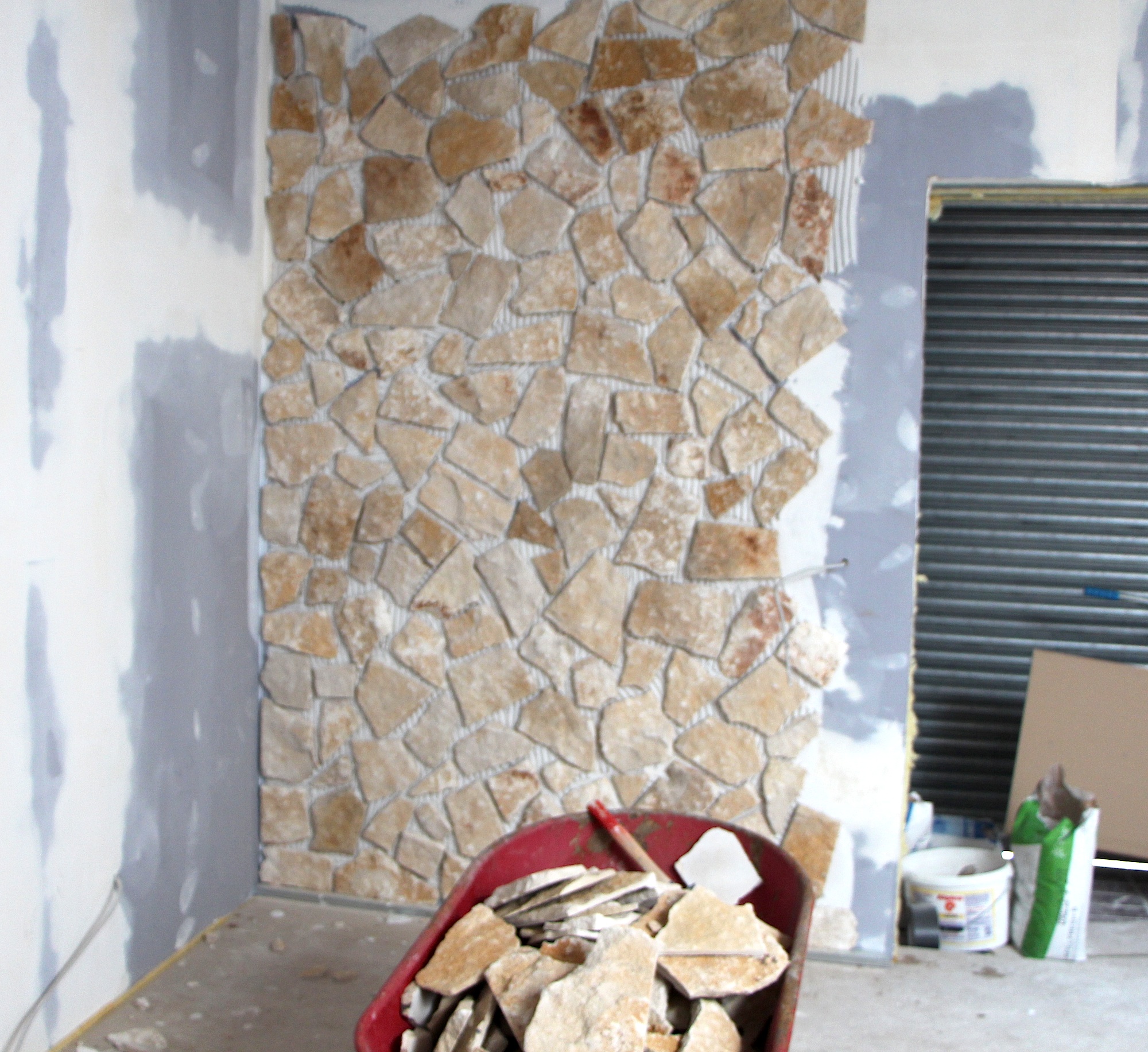

Das wird eine der zwei Natursteinwände:
Grüße
Markus

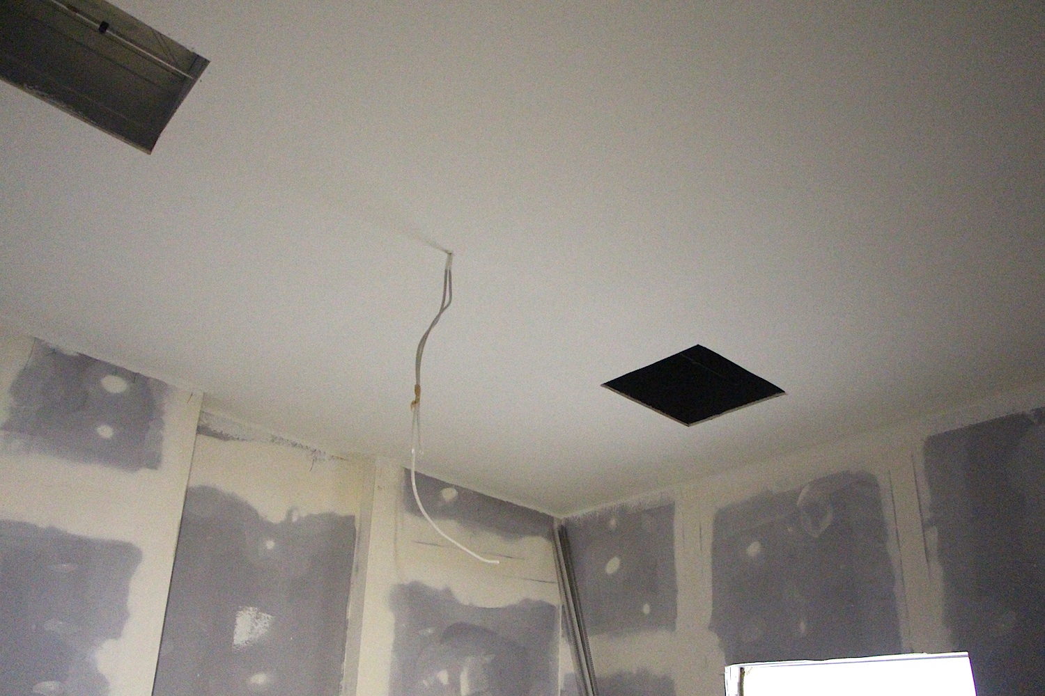

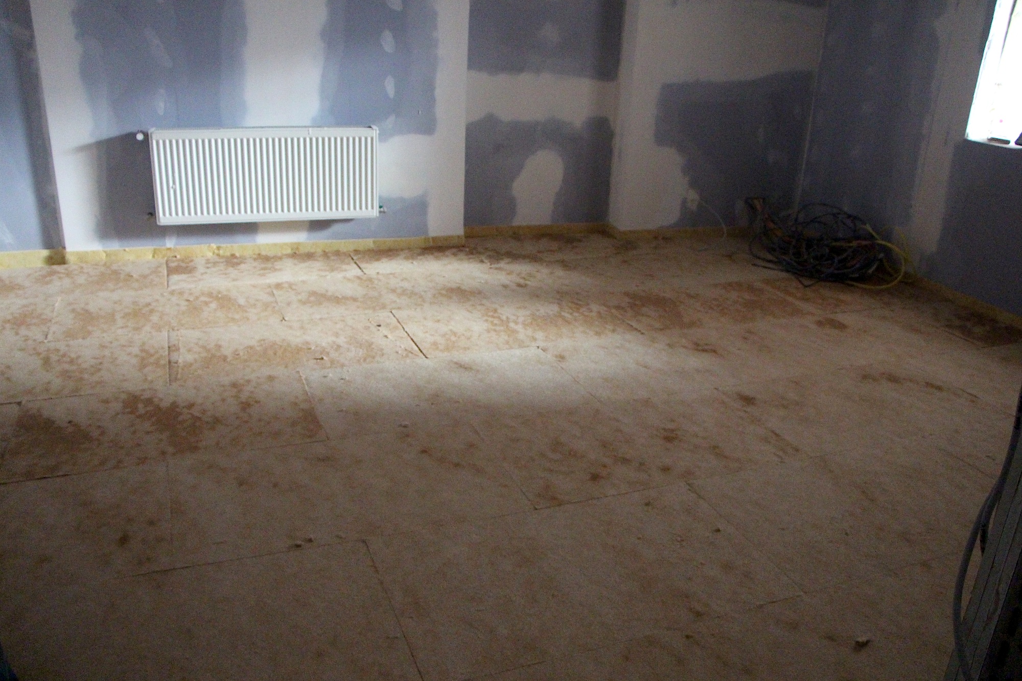

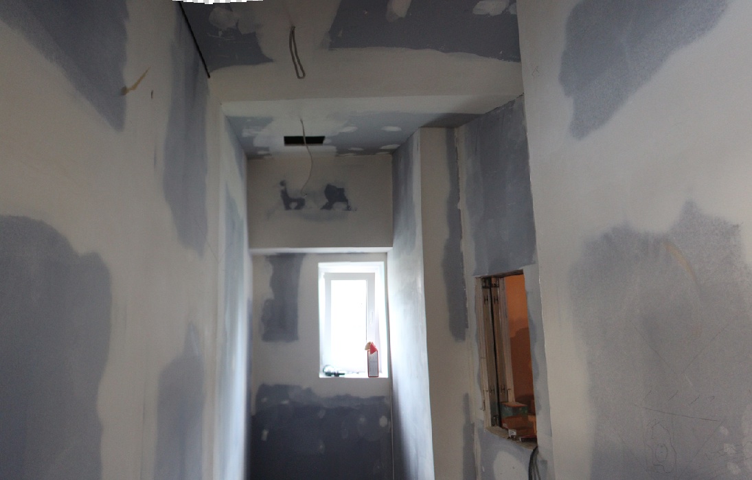

Und in Komplex B geht es nun auch weiter.
Hier ein Smartphone-foto von Regie B mit fertiger Decke und halb erkennbarem Bodenaufbau.
So long.
Euer Markus

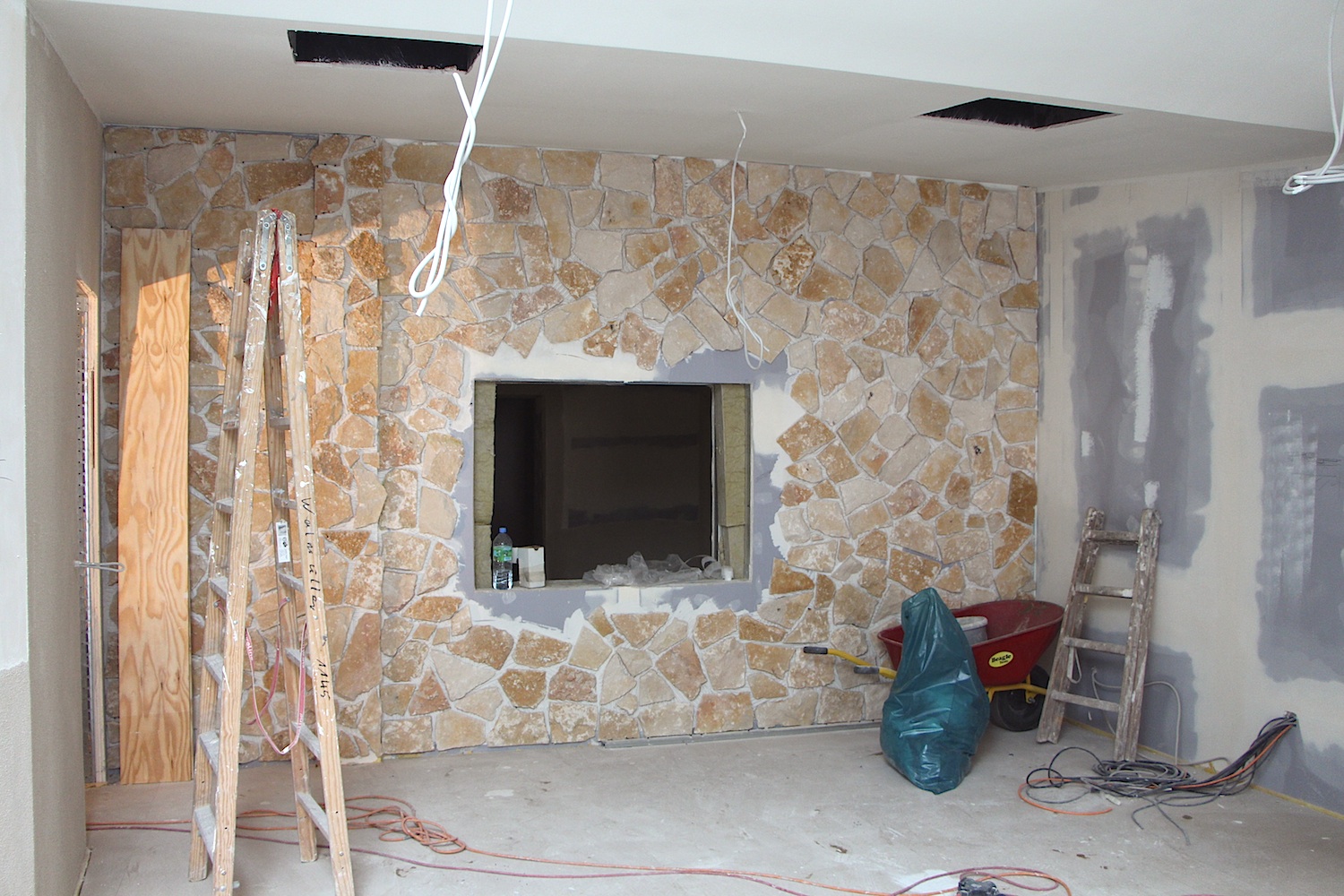

Die erste Natursteinwand ist bis auf die Türzarge und die Fugenmasse fertig.
Grüße
Markus

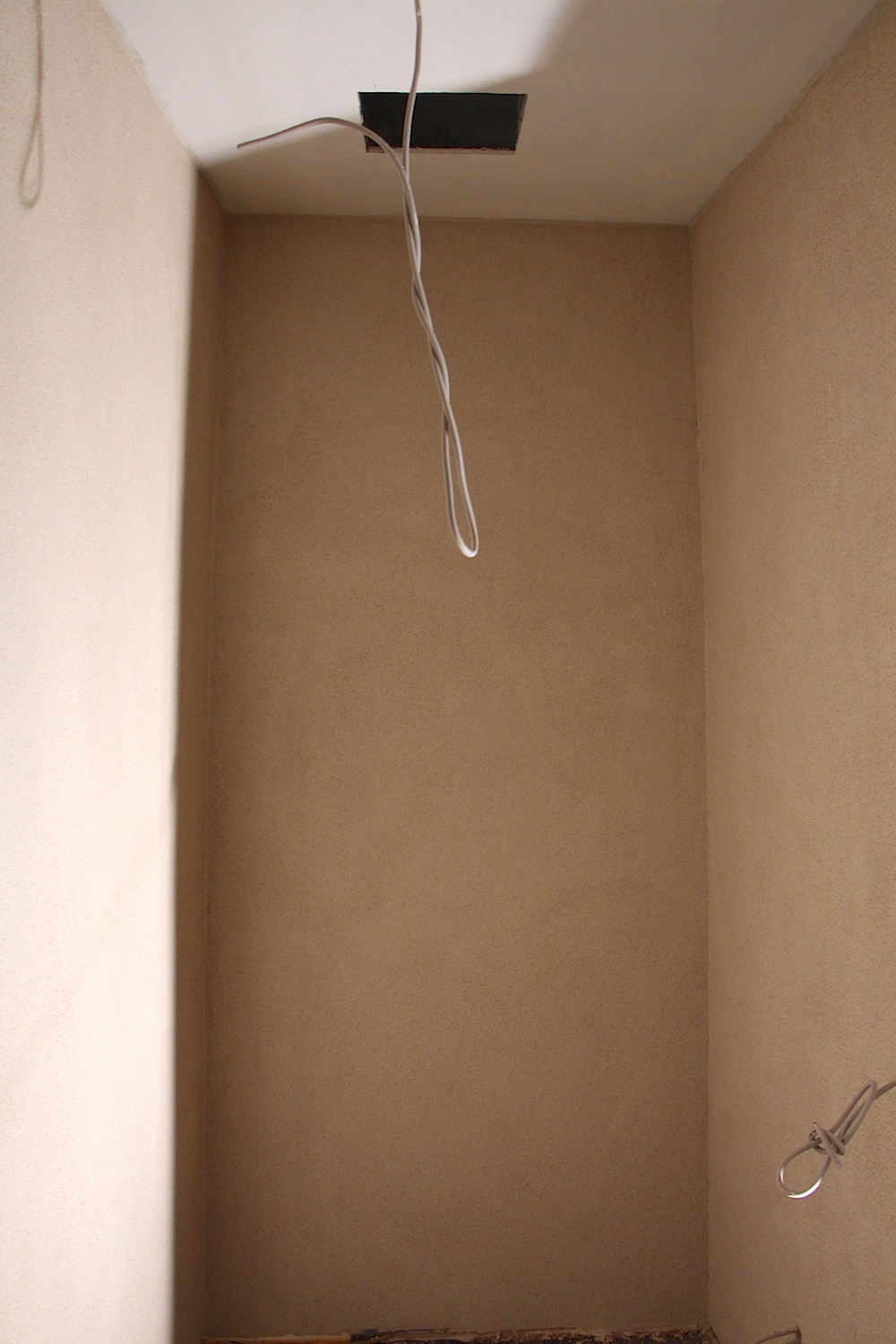

Moin,
die kleine Aufnahme A hat inzwischen den ersten Anstrich an der Decke und Filzputz an den Wänden.

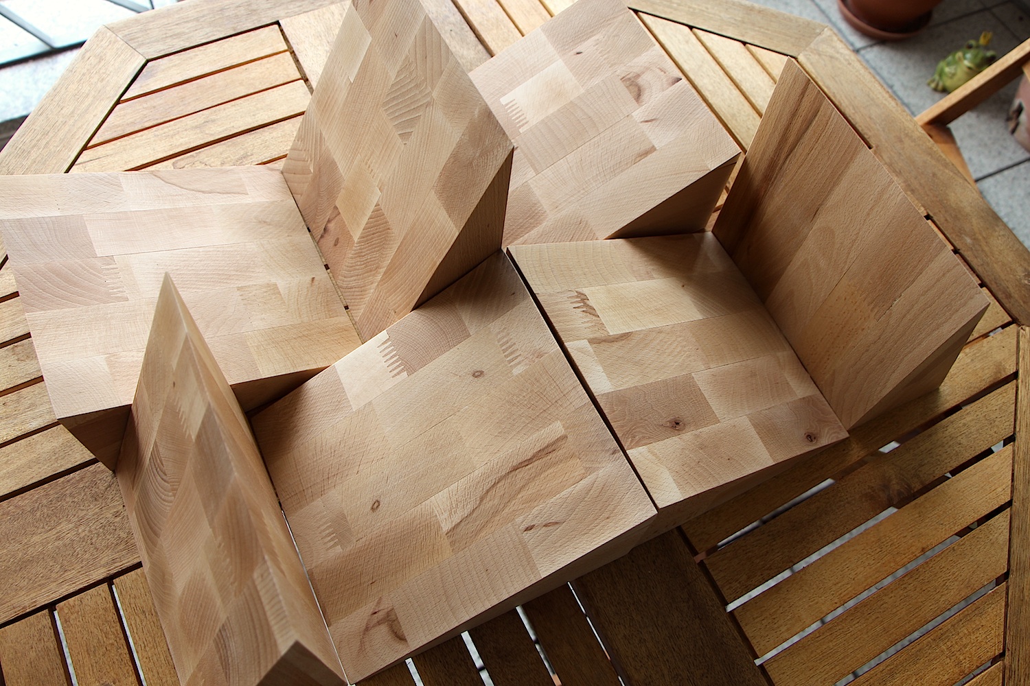

Und die Planung der Innenakustik schreitet voran.
Kernstück der Innenakustik in der großen Aufnahme A werden (neben ein paar Fertigabsorbern unter der Decke) handgefertigte Echtholzdiffusoren aus Buche, welche in etwa so einem Muster großflächig über die gefalteten Wänden laufen:
Um die Vorstellung zu verdeutlichen: Die langen Seiten der Keile haben 20 cm.
Grüße
Euer Markus

Und die zweite Natursteinwand ist bis auf Fugen und Fensterzargen fertig.
Oben sieht man auch schon etwas Farbe an der Decke...
Grüße
Euer Markus

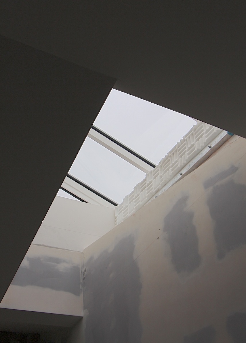

Guten Morgen allerseits!
Es geht weiter.
Die Vorbereitungen für den 2. Schallschutz im Deckentageslicht sind getroffen.
Die wintergartenartige Verglasung über der Decke hat bereits einen Schallschutz von knappen 50 db.
Ein weiteres Fenster mit knappen 50 db wird am Dienstag eingebaut.
Ringsherum im Zwischenraum werden etwaige Resonanzen grob mit ein paar Illbruckwaffeln bedämpft.
Es bleibt spannend...

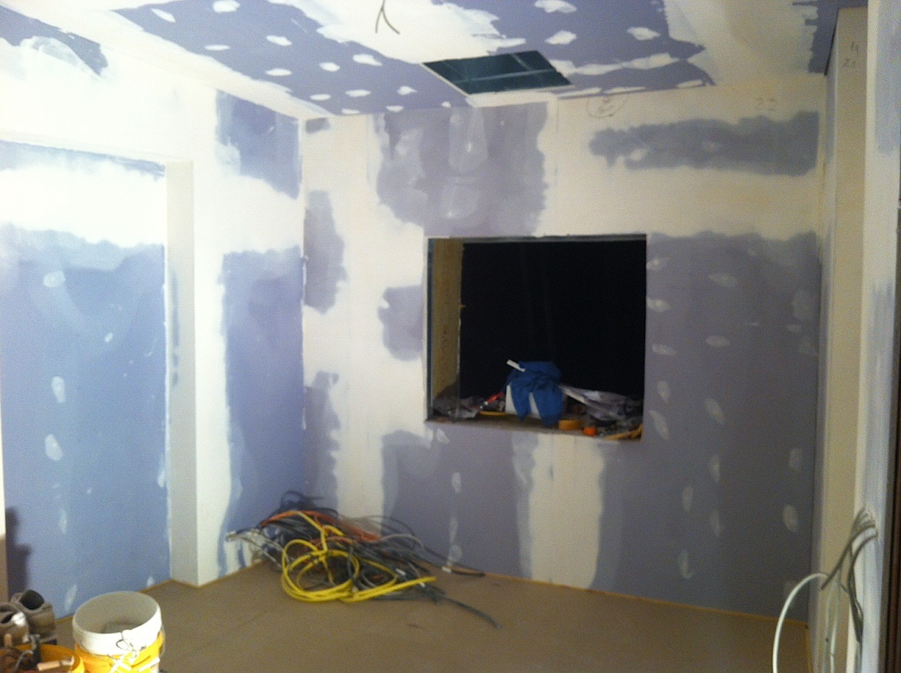

  • #100
Und die kleine Aufnahme B hat inzwischen auch eine gefaltete Decke, welche in der Mitte des Raumes ihren Tiefpunkt hat.
Greets
Markus
